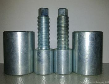

я себе поставил короба с ВАЗ 2109, 2108..они почти подходят  - это для задницы, а для переда я у себя ставил фтулки, заказывал у токаря...цена вопроса вообще понты, а эффект 100%

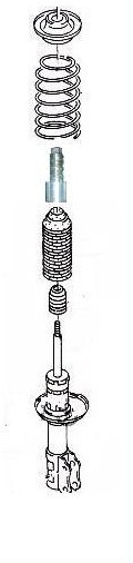

Во вложении эскиз детали, фото готовой пришлю позже.
Если будут вопросы - с удовольствием отвечу на все интересующие Вас вопросы.
Скажу честно, фтулка, которая сейчас стоит на машине большиватая...я немного переборщил...т.к. перед стал нереально высоким, что аж стойки часто полностью раскладываются и стучат очень сильно..что тоже не есть хорошо для самих стоик.
Эскиз, который я прикрепил к этому письму, вот такие размеры самы оптимальные, я эти фтулки все себ еникак не собирусь поменять, вечно времени нет.

SKMBT_C22413071615010.pdf

затем по чертежу в преидущем письме заказал тому же токарю выточить втулку, и теперь самое инетересное - сборка:
одеваем пружину на стойку (которая все еще станута струбцинами), одлеваем расточенную тарелку на шток, затем САМОЕ интересное - одеваем втулку на шток так, чтобы расточенное большого диаметра оделось на шток и за счет верзнего сужения зафиксировалось на штоке, затем одеваем опорный подшипник, и закручиваем контрогайку и надежно затяниваем ее,  вот теперь уже можно и снимать струбцину и устанавливать стойку обратно на авто.
