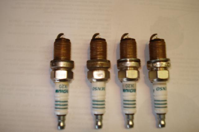

Vladimir1 1 Жалоба Опубликовано: 9 февраля 2013 (изменено) У меня и заявленных 40 тыс. не прошли. Машина дергалась на холодную при трогании с места. Когда свечи выкрутил, то на свечах 1 и 2 цилиндра центральный электрод отсутствовал совсем ... как она вообще заводилась? . А насчет хх - как потряхивало на обычных, так и на IK20 у меня ничего не изменилось. Что бы не быть голословным Изменено 9 февраля 2013 пользователем Vladimir1 Поделиться сообщением Ссылка на сообщение Поделиться на других сайтах
