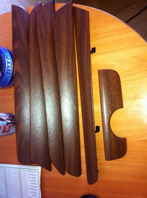

Было принято решение оклеить пленкой! (Сейчас полетят камни…)
Ну перейдем к самому делу!
-Купил пленку под коричневое дерево 3метра — 180 рублей
-Лак спрей супер глянец — 100 рублей

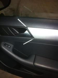

Приступаем к снятию декоративных вставок с дверей.

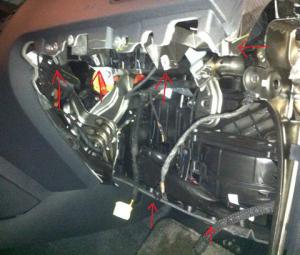

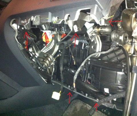

Для того, что бы снять центральную декоративную панельку над бардачком надо снять сам бардачек!
Снимается все безумно просто!
-3 самореза под самим бардачком (звездочка 20мм)
-2 самореза в самом бардачке (звездочка 20мм)
-1 саморез в боковой панели (звездочка 20мм)

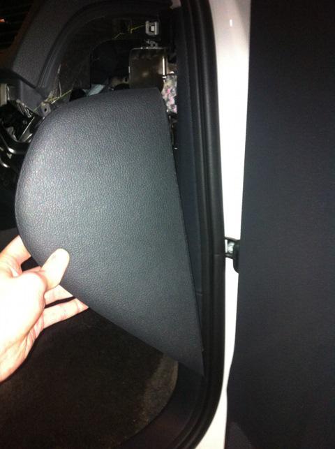

Боковая панель у пассажира снимается кредиткой.
Далее снимаем вставки с дверей.
Ну тут вам понадобится пару тонких предметов и кредитка по желанию.

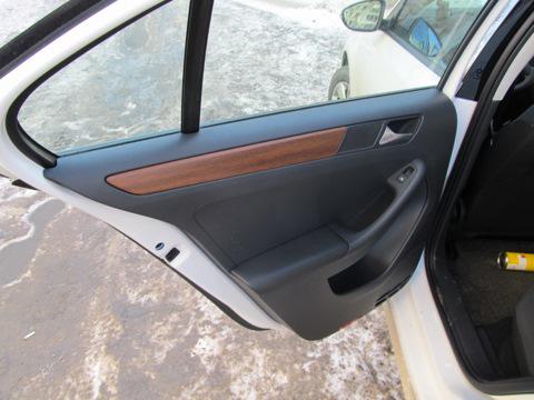

Всё. Далее едем домой, и обклеиваем детали!

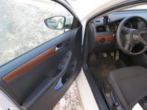

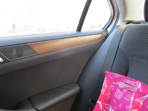

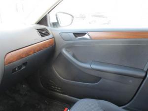

Ну собственно результат на месте!
В общем итогом я ДОВОЛЕН! Очень доволен! Салон машинки реально ожил!
Цвет подошел как родной! Опять же стоит вопрос над лакировкой.
