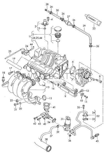

Доброе утро фурумчане! Кто сталкивался с ремонтом датчика который стоит на патрубке из маслозаливной крышки? На крышке образуются капельки воды, а это вообще не очень хорошо! Знаю что подобная тема есть про налет, но это мне кажется другая история. Может все эти беды из за сапуна этого? Думаю вытащить этот датчик, разобрать и удалить или обрезать мембранку которая там стоит. А то это не дело с ездить с образованием водички в движке. Откликнитесь пожалуйста те кто пробовал с ним что то делать!

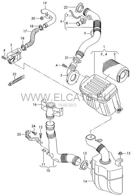

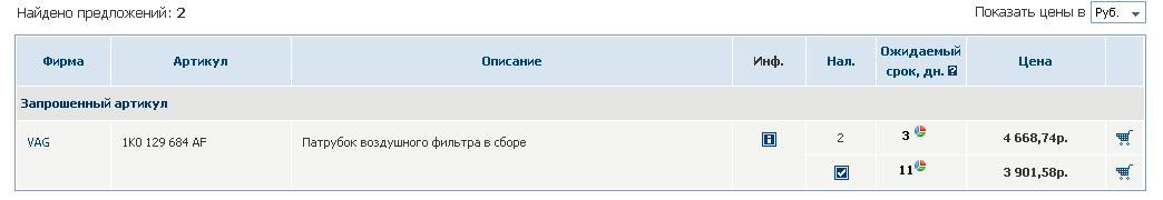

Думаю лучше что то попробовать сделать с ним, нежели опять ждать пока движок стуканет. В каталогах вся эта система называется " Патрубок воздушного фильтра в сборе".
причем там две позиции один простой другой для холодного климата, простой стоит косарь где то, а для холода 4К.
Этот патрубок под позицией номер 6!

@Sergei36, Да не то это! Этот клапан стоит на выпуске отработанных газов! А я говорю про датчик который стоит на впускном коллекторе! На схеме же видно!
