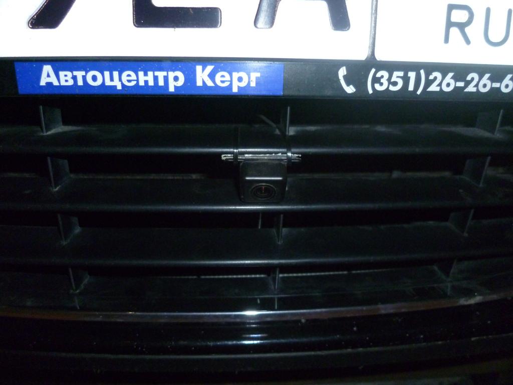

время спустя пришло мне в голову поставить камеру в передний бампер- верней
хотел поставить 2 камеры чтоб они смотрели в разные стороны…….. но что то меня
остановило, и я купил одну камеру. Вот эту http://www.ebay.com/itm/120960423516.

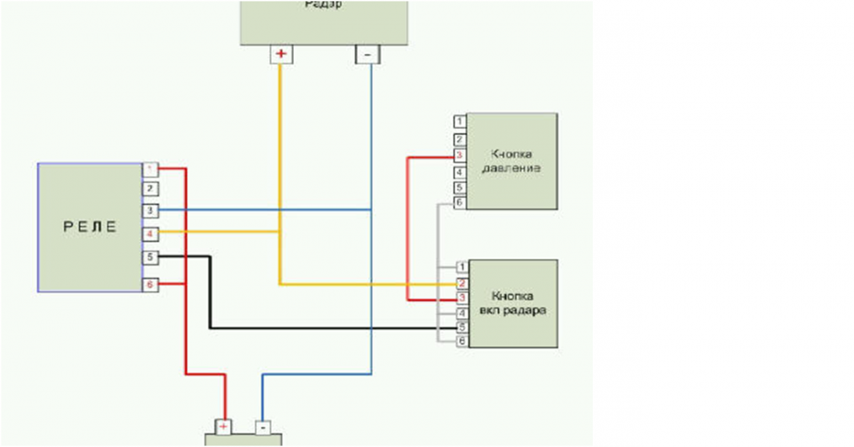

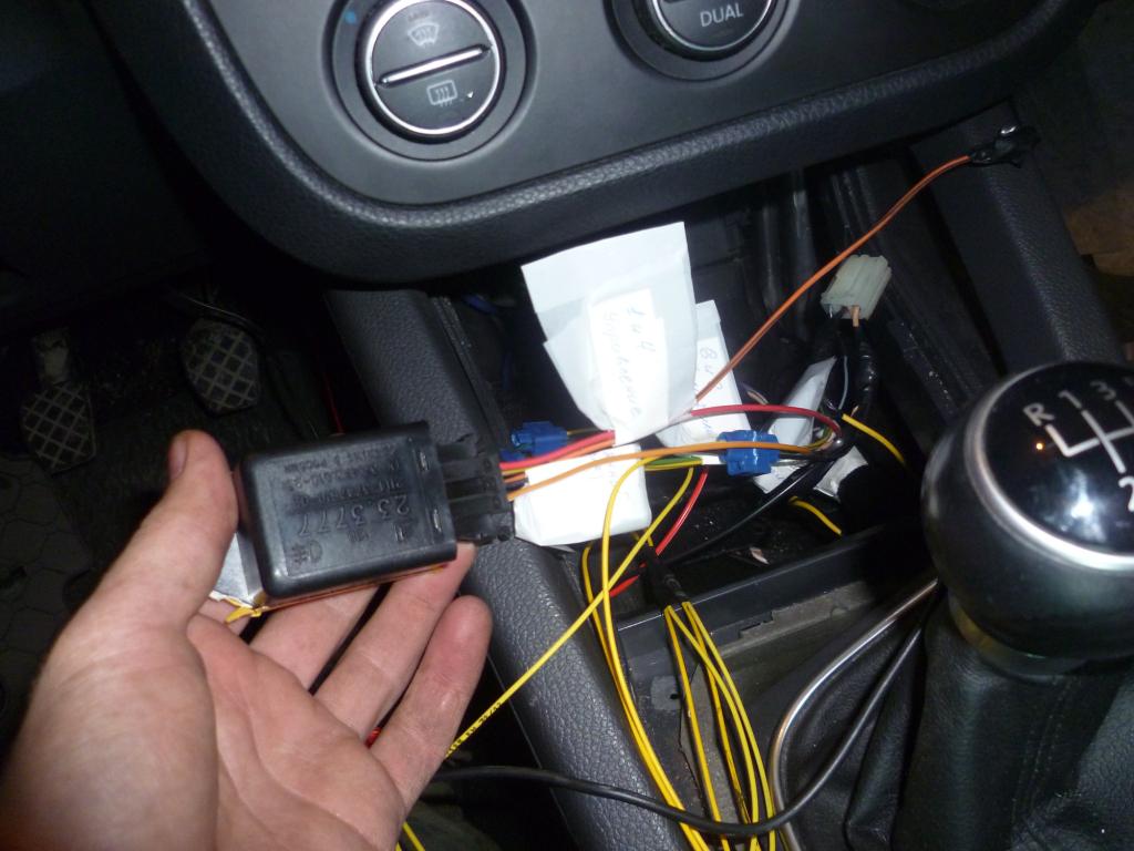

Подключая через данное реле мы получаем фактически кнопку с
фиксацией!!!! Далее была поездка по магазинам и поиски реле!!! Куплено реле, а
вот колодка для него заняла дольше времени для поиска, но найдена.
По кнопке: 3 и 6 контакты это цепляем на 3 и 6 кнопки АСР(это
подсветка). 4 и 5 контакты это включение выключение реле – через эти контакты
будет проходить минус на 5й контакт реле.

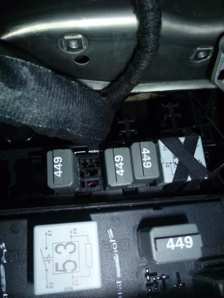

 После всего встал

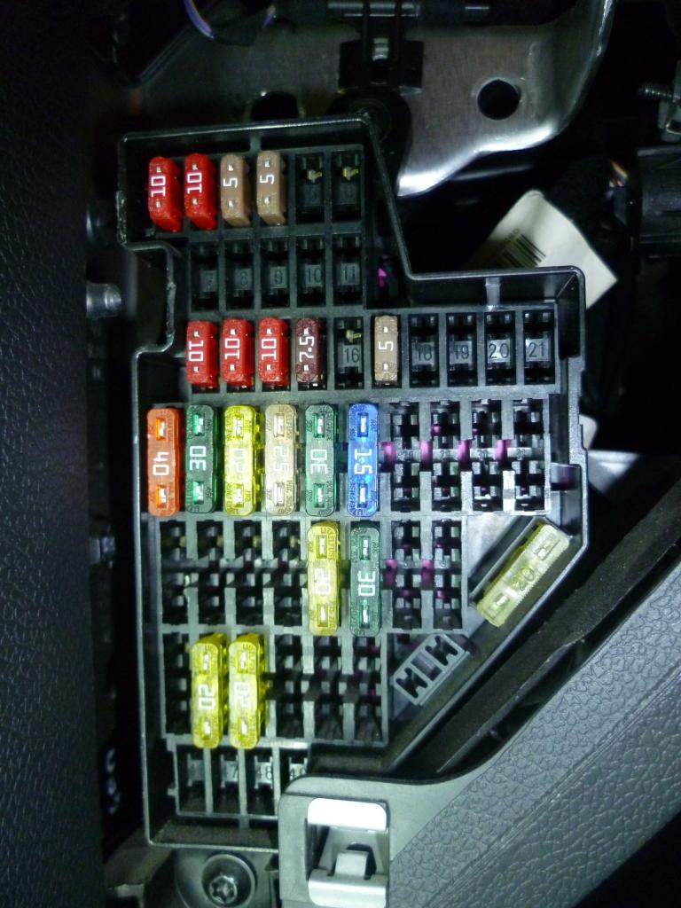

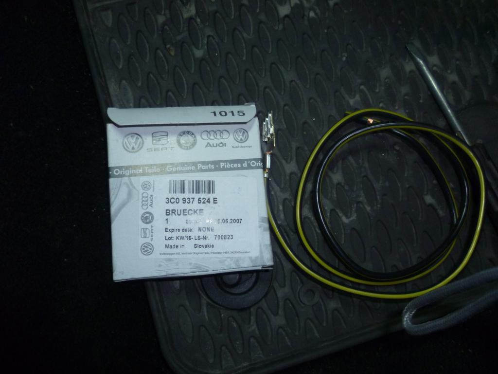

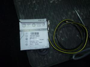

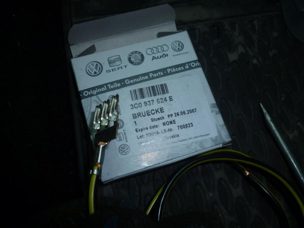

вопрос где взять питание для реле… поиском по форуму и при помощи  Greck – за что ему отдельно СПАСИБО было выяснено что можно

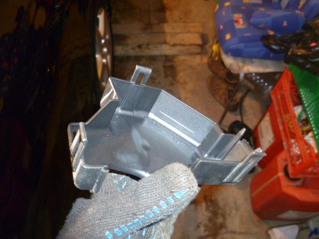

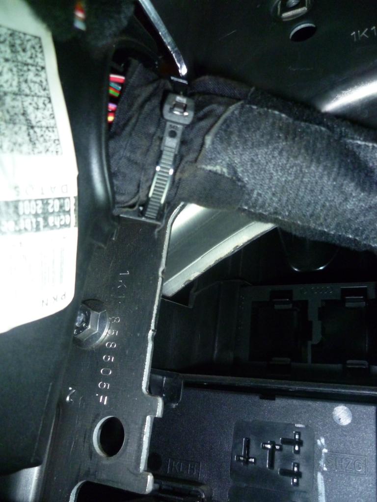

добавить контактный мост в блок предохранителе. Вот этот  3C0 937 524 E и для сие чуда на
вторую сторону предоха были приобретены 2 разъема N 907 326 03.

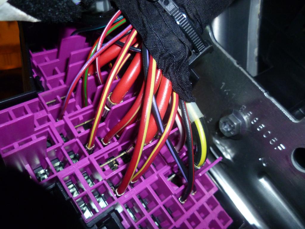

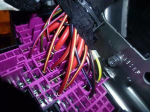

Короче снял блок предохранителей……… взглянул на него, и
ничего не понял где там центральное питание и как куда. Поставил блок

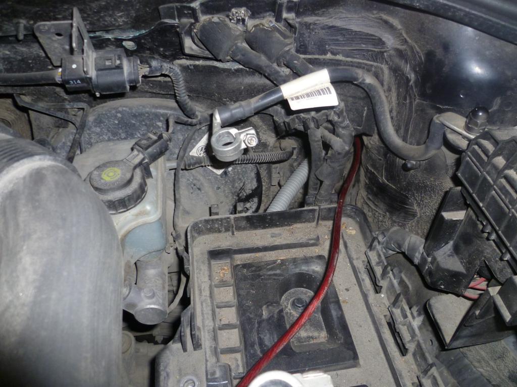

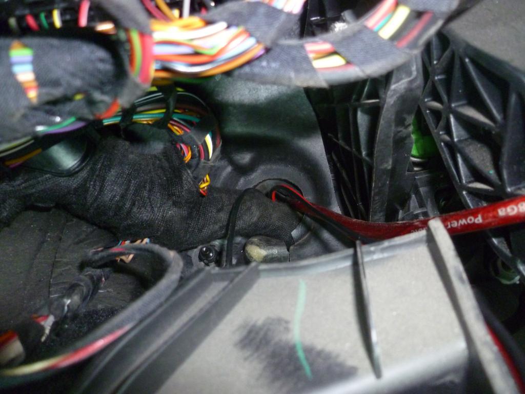

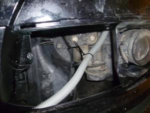

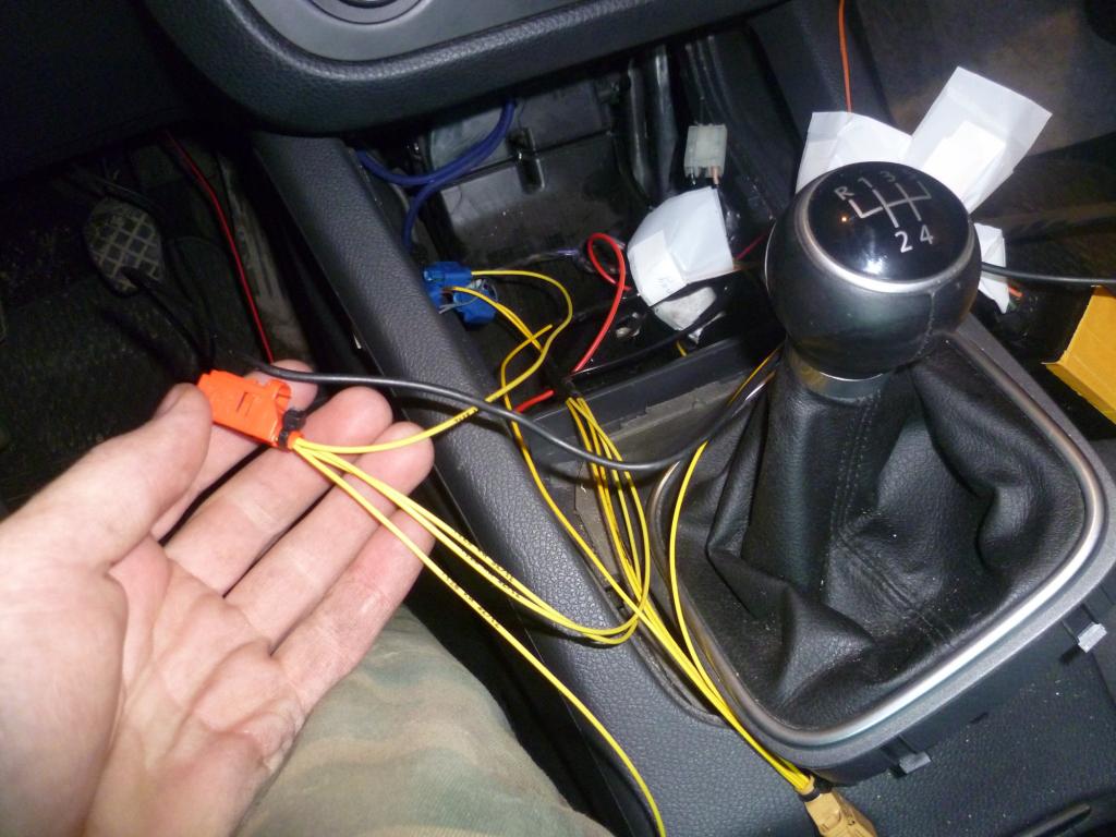

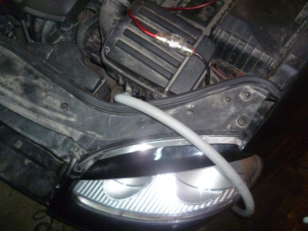

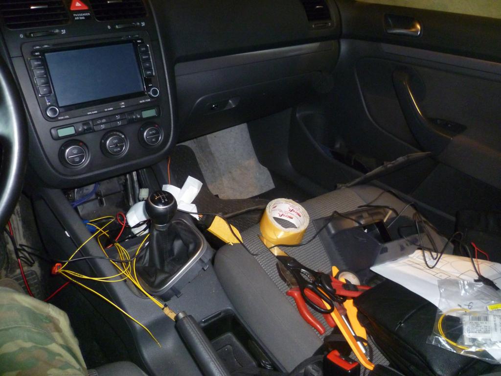

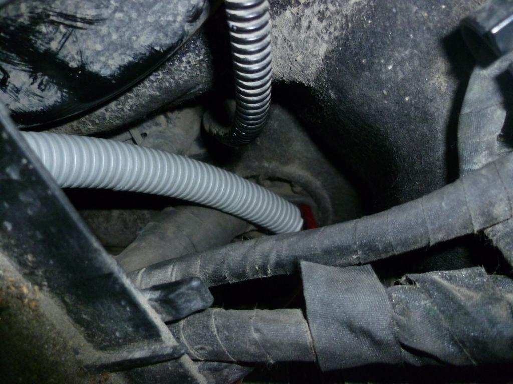

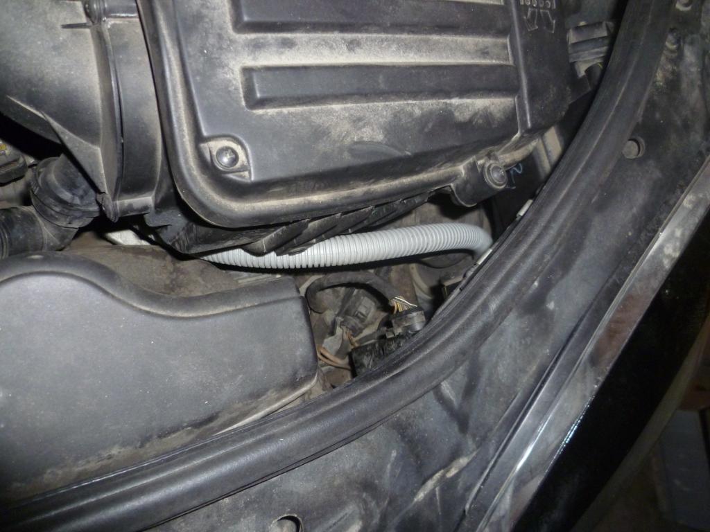

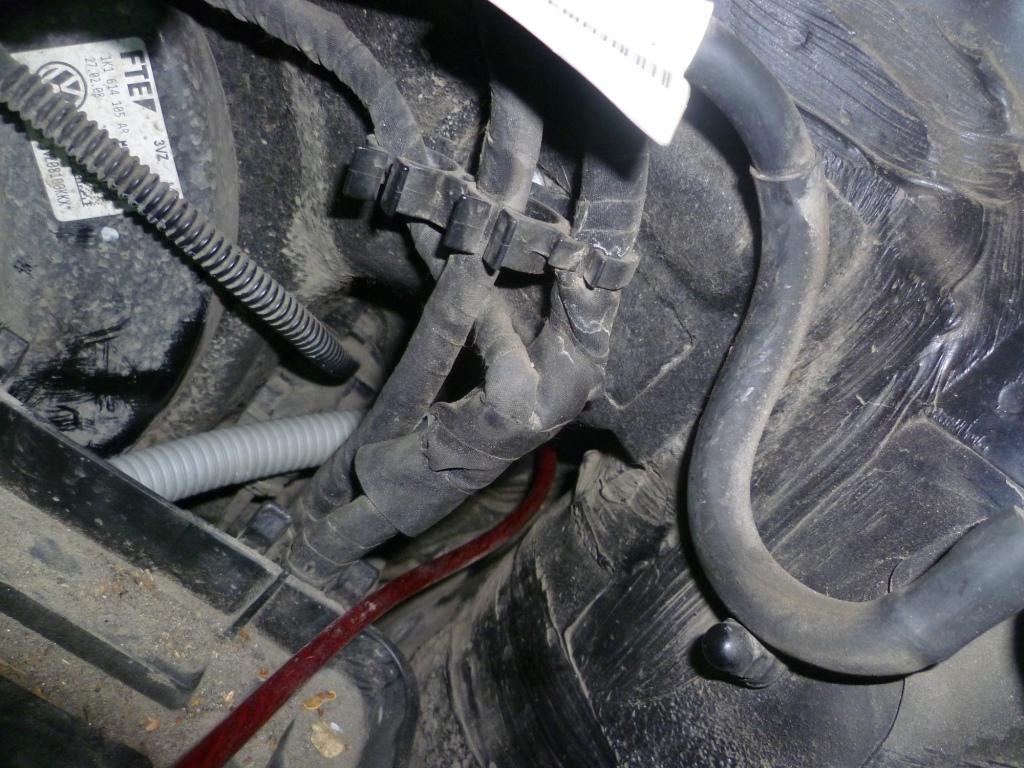

предохранителей обратно. Питание в итоге взял с прикуривателя. Протянул провода
плюс, минус, и провод AV
от бампера в салон(фото прилагается) Далее крутил вертел провода. За одно
поставил кнопку SET, но
ее в блок АБС еще не подключил. По первой перепутал немного провода от реле, но
потом разобрался (найдя схему на B6 клубе.) Сейчас получилась проблема про которую сразу не

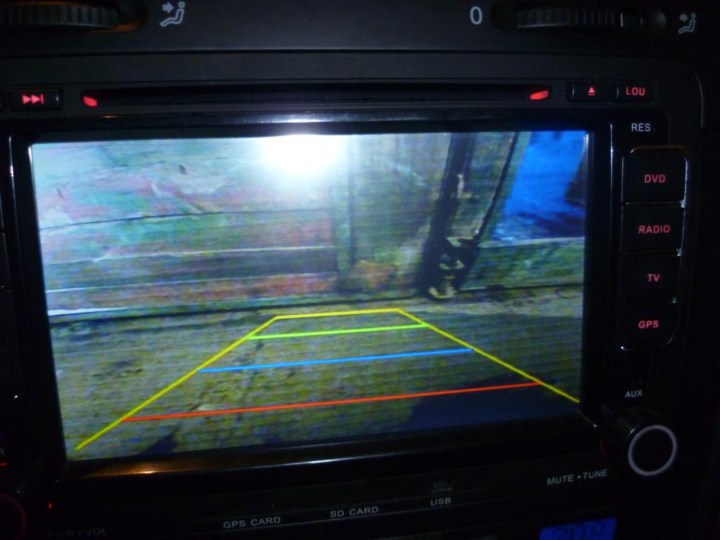

подумал Камера стоящая в переднем бампере предназначенная для установки в
задний бампер –ЗЕРКАЛИТ (лево справа, право слева) Пока единственное что пришло
в голову это перевернуть ее, но тут я получу линейку кверху…

Вот схема с пассат клуба

жаль только, что линейка у тебя рисуется, она на фронтальной камере походу нафиг не нужна...
Линейка это не самое страшное, плохо что зеркалит. 2 камеры ставить буду, как только найду нормальный чтоб стоили разумно, и крепление нормальное было. не хочется еще паять чего то. а так линейка не мешает. у меня машина стоит в гараже, а соседние не чистят и периодически тыкался в сугроб, но теперь можно подъехать оооооочень близко без риска. задней камере просто радуюсь. ща жене заказал зеркало с монитором и камеру пока подбераю (машина поло седан) датчики порковки это баловство. а вот камера это да!!!!

Прикольный замут ! Тоже после покупки китайского ГУ была мысль переднюю камеру воткнуть, да что то закрутился и забыл, вот пока на твой фотоотчёт не наткнулся  :xixixi: :xixixi: . А вот вопросик на счёт фронтальной камеры возник, а из таких http://www.ebay.com/sch/i.html?_trksid=p3984.m570.l1313&_nkw=car+Camera+Front+View&_sacat=0&_from=R40  ничего не получилось подобрать ? А сигнал от камеры у вас идёт в тот же вход что и с камеры заднего вида ? На моей китайской башке кроме входа для камеры заднего вида есть ещё вход и я думаю может на него подцепиться и как я понял запускаться (точнее переключатся на сигнал камеры) будет с ярлыка на экране ГУ, правда если без кнопки камера всегда будет работать (когда на прикуриватель напруга поступает).
НА самом деле фронтальных камер много, я просто тупонул, и купил первую что мне понравилась внешне. Камеру скоро сменю, на фронтальную. подключил ее в другой разъем - 2й. да вкыл идет с ярлыка, меня это не устраивает, буду искать двойник и вешать ее на тот же провод что и камера заднего вида.
