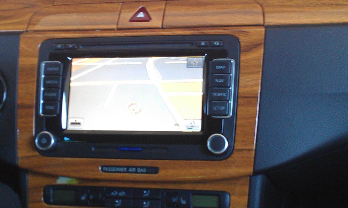

Привет всем.Парни возникла проблема с навигатором( сд. двд. звдний вид) сам включается появляется рамка приветствия и через 5 секунд выключается и так без остановки пока не выкл. зажигание. Кто что знает по этому поводу? Обесточил не отсоединением клемы а отсоединением штекера сзади от магнитолы изменений нет(вкл. 5сек. выкл.) Клему боюсь скидывать вдруг чтото слетит.
