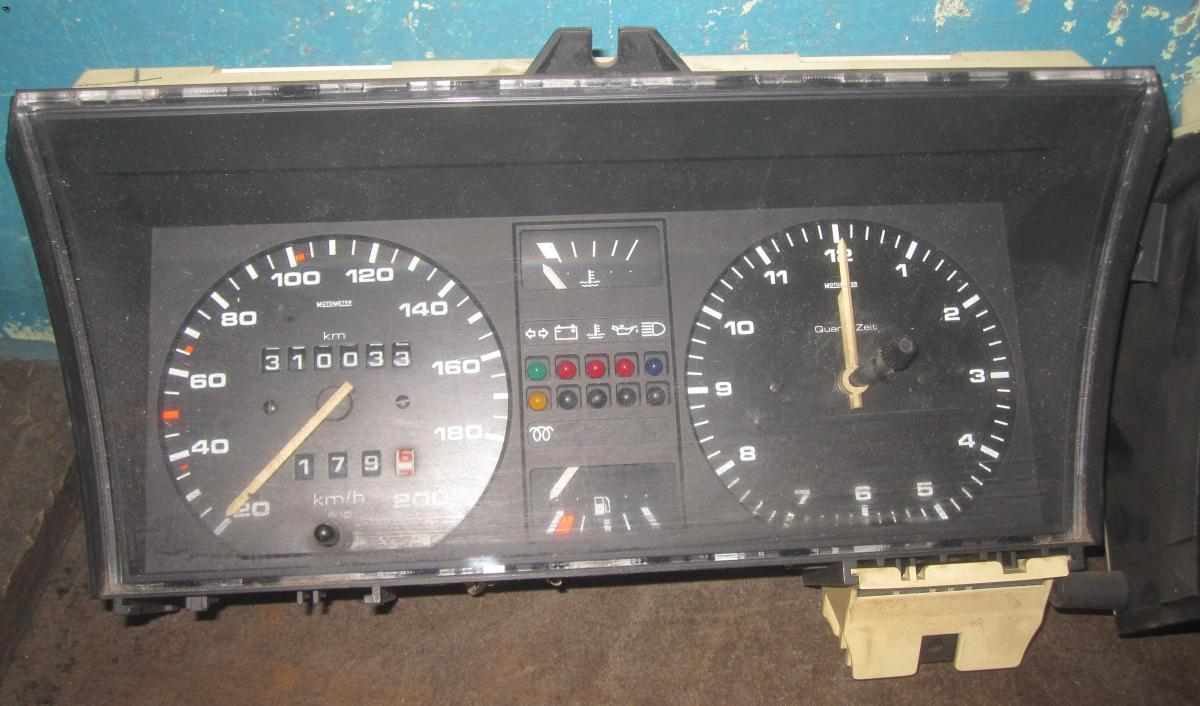

не работает спидометор...
подскажике нужно менять или что сделать что бы показывал пробег ,скороть показывает и километраж нет ,
Нужно вскрыть и посмотреть, что сломано.
Надо разобрать спидометр и посмотреть сзади где показывает пробег на состояние шестеренок пластмассовых. У меня одометр не крутил, но общий пробег шел. Там шестеренка треснула и прокручивалась. Я ее заклеил и все нормально. Думаю там примерно также
вскрыл и поменял шестерню ,заработало )))
всем спасибо за помощь ....
