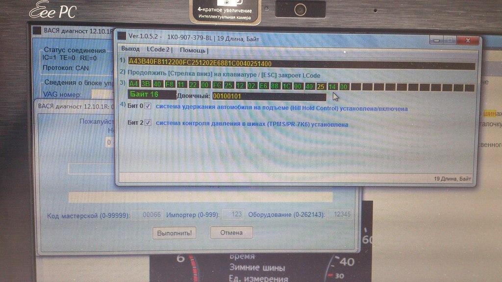

как отмечать биты не описанные в лейбле
может кто знает подскажет как это делать ??? нужно добавить 1 бит

1. Заходим в блок ABS (3) и смотрим, если у блока присутствует 18-тый байт, то идем дальше. Иначе выходите, забудьте про это, и ничего не трогайте!
- в 17-том байте отмечаем 2-й бит - "Контроль давления в шинах II (4C) установлен"
- в 16-том байте отмечаем 1-й и 2-й биты - активирующий систему косвенного контроля давления в шинах.
2. После кодирования блока ABS, топаем в блок 19, нажимаем на "Список оборудования" и ставим галочку напротив блока 4C
3. Заходим в блок приборки (17) во 2-ом байте отмечаем 0 бит- активация работы пиктограммы косвенного контроля давления в шинах.
4. Сбрасываем ошибки - должна будет появиться в 19 блоке.
а у меня нет в 16-том байте отмечаем 1-й вот я и думаю как это сделать
1 бит- это вторая с конца цифра в кодировке байта(******1*) для активации бита в ручную ставим 1, для деактивации 0. И что бы кодировка принялась переходим потом курсором на следующий байт.

да спасибо все подошло
или жмакаем энтэр
спасибо все супер все получилось но бит так и не появился
Да бит и не появится.
Что бы появился бит в лейбл файле можно в ручную его прописать в директрии проги через блокнот.
