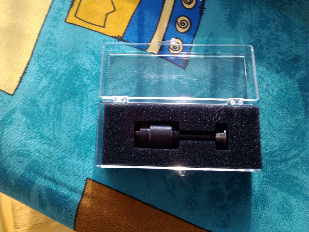

Бегом это дело открыл.. и удивился)) Как будто драгоценность получил, аккуратненькая такая коробочка.

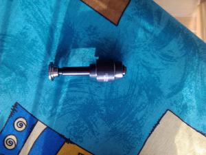

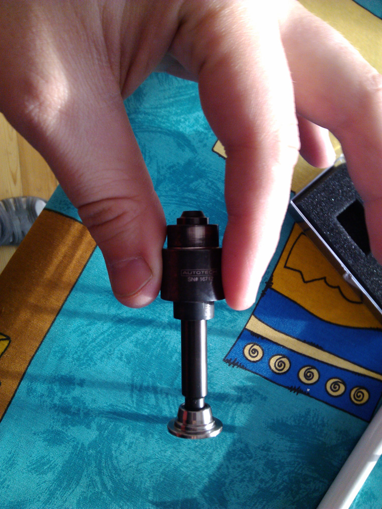

 Аккуратно достал это чудо и стал рассматривать, вощем то ничего хитрого, всего то 5 частей.
Но еще больше вызывало удивление это соотношение затраченного бабла к объему детали, штуковина размером меньше пальца руки, стоимостью 400 у.е.... нанотехнологии блин )) с другой стороны, важен ведь результат, и я подумал, хрен с ним, что она маленькая такая, главное что б получил ожидаемое, ведь за это я деньги и отдал.

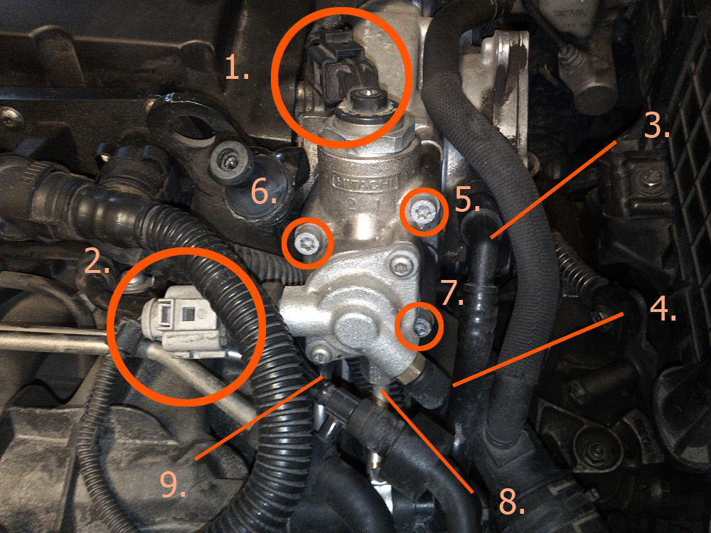

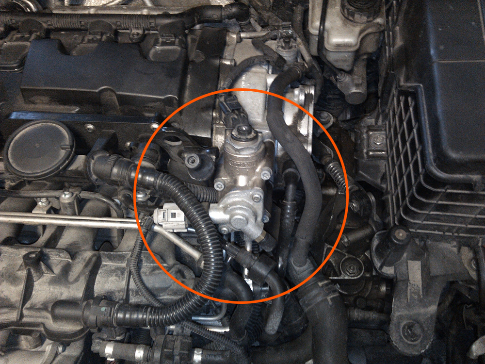

Первым делом надо снять крышку с мотора. На правой его части увидим сам наш ТНВД, обведен на картинке кружочком.
Теперь нам надо его как то снять, для этого, во первых, надо спустить давление в топливной системе, оно там, мягко говоря не маленькое, в эльзе по этому поводу сказано, что надо снять с ТНВД электрические разъёмы и дать мотору немного поработать, тогда там будет давление только создаваемое электронасосом из бензобака.
1. отсоединяем разъёмы помеченные цифрами 1 и 2 на картинке.
2. Заводимся, ждемс, секнд 5-10, мотор начинает работать нестабильно, теперь глушим машину.
3. Снимаем шланг помеченный цифрой 3, что б не мешался под руками, сходит он легко.
4. Берем тряпку побольше, подкладываем её под клапан сброса давления, цифра 4 на картинке, и стравливаем то, что осталось внутри.
5. Дальше откручиваем торксом болты помеченные цифрами 5, 6 и 7, теперь наш насос держится только топливопроводом.
6) Ключом на 15 откручиваем топливную трубку, цифра 8
7) Торксом с 12 лучами, фиг пойми как это правильно называется, вощем звёздочка но 12-ти лучевая, откручиваем оставшуюся трубку, цифра 9
8) БИНГО!! насос в руках !)

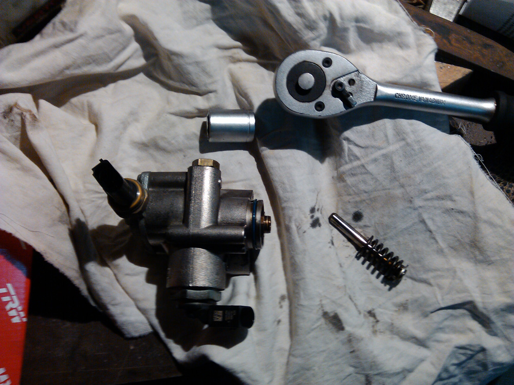

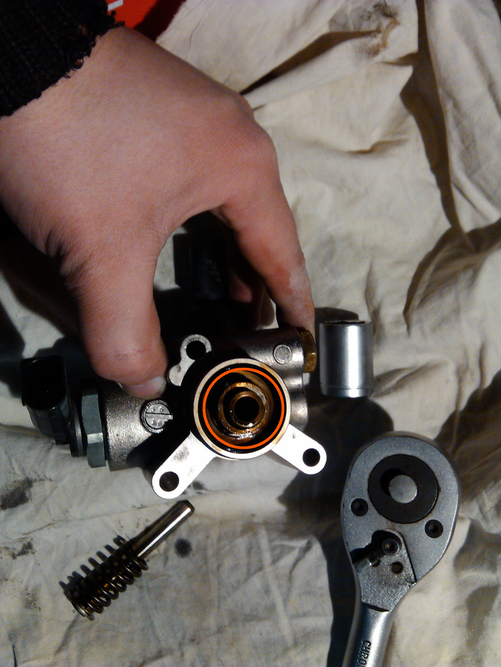

Дальше все просто, вытягиваем из ТНВД шток и стягиваем с него пружинку.
Осталось выкрутить внутря ТНВД, на картинке обведено кружком, выкручивается это головкой на 19.
Теперь осталось только впихнуть наши тюненые внутренности и установить все в обратном порядке.
