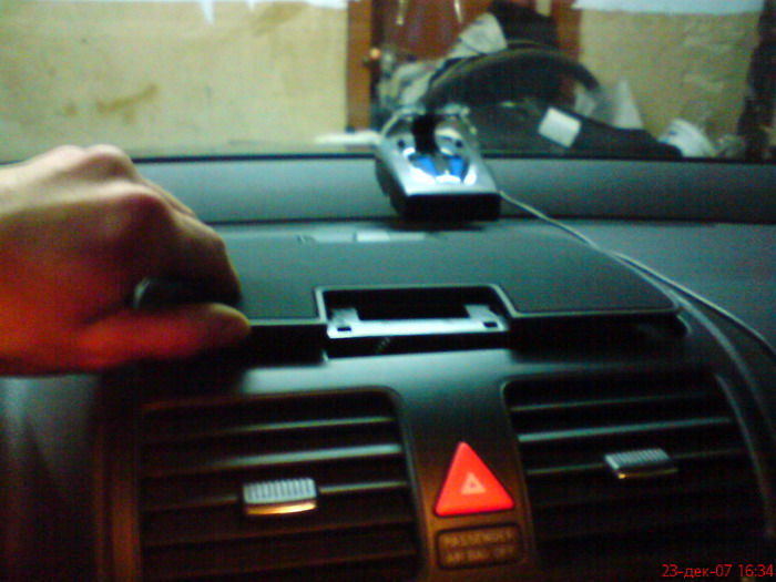

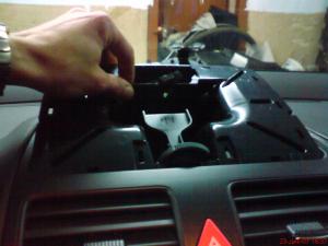

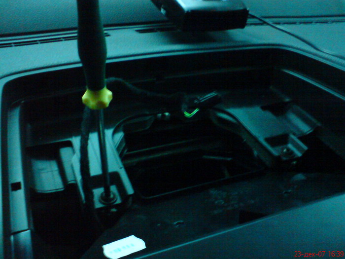

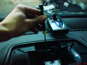

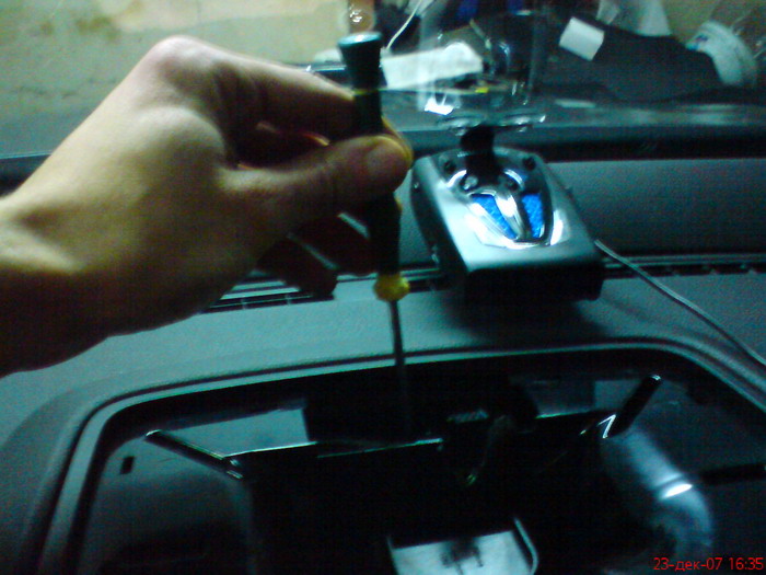

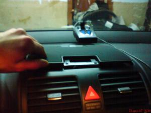

mvd 34 Жалоба Опубликовано: 27 декабря 2007 Для устранения сверчка в средней части торпедо, в районе "центральные дефлекторы - верхняя решетка климата" необходимо снятие верхней решетки и рамки под этой решеткой. Сорри за фотки, решил прибить сверчка спонтанно, фоткал телефоном. Сначала снимаем верхнюю решетку - фото 1. Для этого поддеваем решетку аккуратно с передней стороны чем нибудь типа пластиковой пластины. Я для этого использовал универсальную поддевалку типа "Свои ногти". Снимается в общем то легко. Сняв решетку необходимо отсоединить разъем от датчика теплового излучения. Далее необходимо снять нижнюю панель, которая стоит под решеткой. Для этого надо выкрутить винт, находящийся в углублении, откуда идет провод, нами отсоединенный - фото 3. Это винт под звездочку Т20. Теперь поднатужившись вытаскиваем эту панель вверх - фото 4. Эта панель у меня и издает часть скрипов при езде. Переднюю кромку панели, ту, котроая ближе к центральным дефлекторам и к кнопке аварийки, надо несильно смазать например силиконовой смазкой или техническим вазелином. На этой же кромке по бокам есть два выступа, которые входят в выемки центральной консоли при монтаже. Эти выступы тоже необходимо смазать. Для смазки я взял силиконовую смазку белого цвета, которая используется в радиотехнике. Она густая и не разжижается при высокой температуре. Под панелью обнаруживаем 2 винта, крепящих внутреннюю рамку - фото 5. Один из винтов был закручен не до конца, что давало еще поскрипывания. Желательно перед сборкой аккуратно и не густо обрызгать силиконом всю открытую нишу, особенно по периметру, изнутри. Там много стыков и соединений пластика, способных скрипеть при шевелении. После того как обрызгали, тряпкой стираем всё лишнее, чтобы смазка оставалась только в щелях и зазорах. Теперь всё собираем всё обратно и радуемся - тишина непривычная. Попутно посмотрел-разобрал датчик излучения, прикольно устроен, 2 глаза инфракрасных приемников смотрят вправо и влево. Поделиться сообщением Ссылка на сообщение Поделиться на других сайтах

mvd 34 Жалоба Опубликовано: 12 ноября 2008 Саня, фотку смазки приложу, но не обязательно искать такую же такую смазку делают многие производители, разницы нет. А вот насчет того, что мазать - сложно сказать. Мазать надо всё, что стыкуется с другими деталями. Например нижний периметр снятой верхней декоративной решетки, защелки на ней же, и всё что может скрипеть теоретически. Лучше всего надавливать на всё, что вызывает подозрение и слушать. Заскрипело - примерно определил откуда скрип - смазал. А еще лучше после снятия верхней решетки обпшикать силиконом-спреем всю полость воздуховода и потом протереть тряпочкой. Поделиться сообщением Ссылка на сообщение Поделиться на других сайтах
