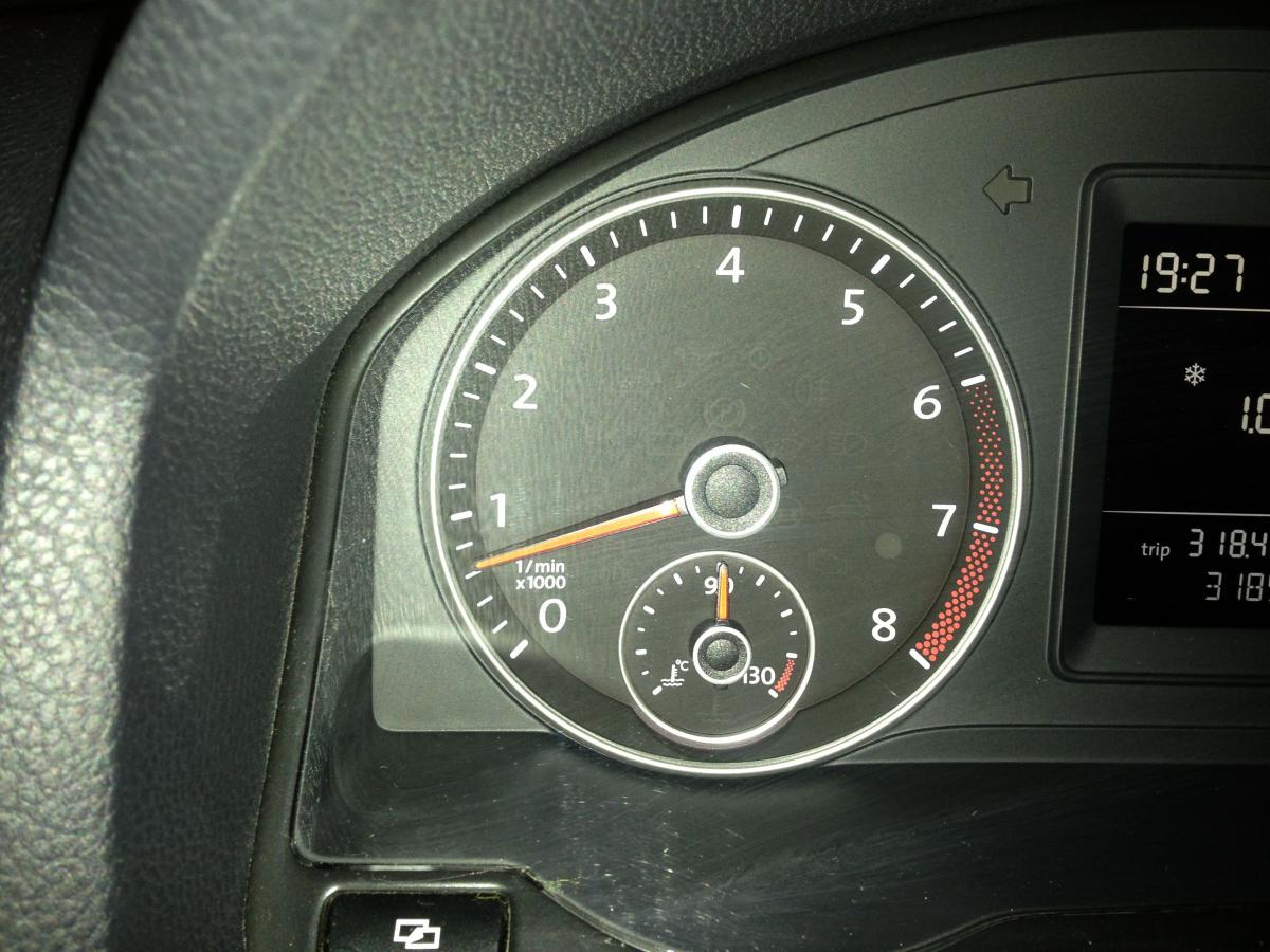

Sergey_7 0 Жалоба Опубликовано: 6 апреля 2013 Уважаемые кто сталкивался с данной проблемой и как ее решал? У меня Jetta V 1,4 TSI, 2010 года. Пробег 30000 км. В январе 2013 года, стал наблюдать непонятные не сильные шумы в районе двигателя. Обратился к официальному диллеру. Они авто подняли, и услыщали характерный звук в районе топливного фильтра и бензонасоса. Предложили поменять топливный фильтр (который я как раз месяц назад поменял). Фильтр поменяли звук остался. Опять подняли машину и как мне сказали закрепили топливные трубки. Эффект нулевой. Далее шум стал постоянным на холостом ходу (прогретой машины), когда машина стоит (холостой ход 630-700 оборотов). Провел на станции диагностику двигателя, поменяли прошивку, проверил аккумулятор и режим работы гениратора. Все в норме. Шум отчетлив на холостом ходу, прогретой машины – и исходит от бензонаса (сняли заднее седенье). Что, характерно, что при легком нажатии на газ – поднятии оборотов на 100 приблизительно – шум бензонасоса проходит. И еще одна деталь, стал замечать, когда еду особенно на 2 передаче и не газую, авто снижает скорость (типа торможение двигателем), и на отметке 1800 оборотов появляется неприятный звук двигателя, который уже при 1700 оборотах проходит. В гараже, заметил еще одну деталь. Прогретое авто на холостом ходу держит обороты 630-650, но зато с определенным интервалом шум бензонасоса на 1 -2 сек проходит, компьютер видимо регулирует подачу топлива – поднимает обороты, но потом опять шум. Диллер рекомендует поменять бензонасос, что я сделать и непротив, только, что если опять это ничего не даст? Что делать господа? Фото и запись шума – во вложенных файлах. Поделиться сообщением Ссылка на сообщение Поделиться на других сайтах
