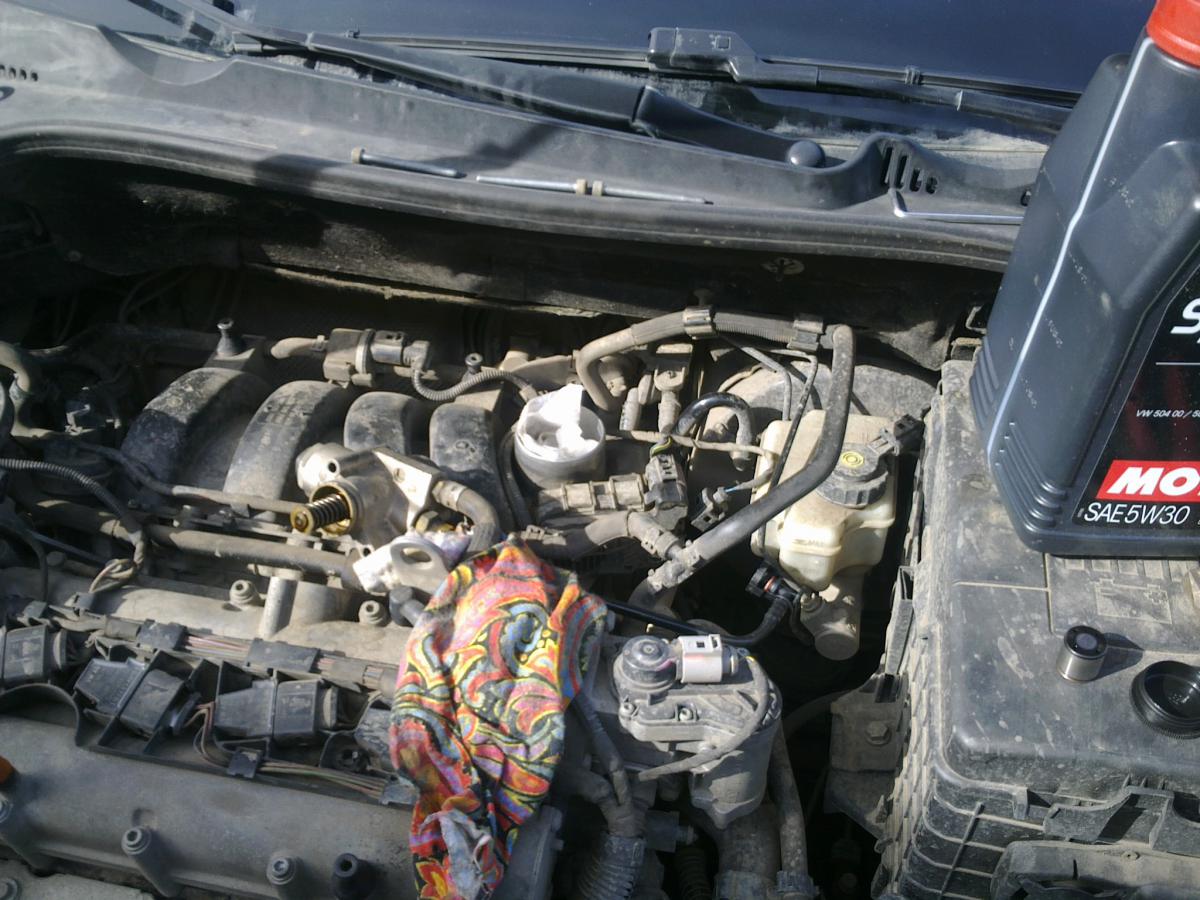

- вынимаем предохранитель 27(от топливного насоса)
- снимаем плиту с фильтром и воздухозаборником...
- находим ТНВД, отключаем фишку с датчика
- подкладываем тряпочку под шланг топливной магистрали( железный), откручиваем ключиком на 14, вылилось чуть-чуть бензина.

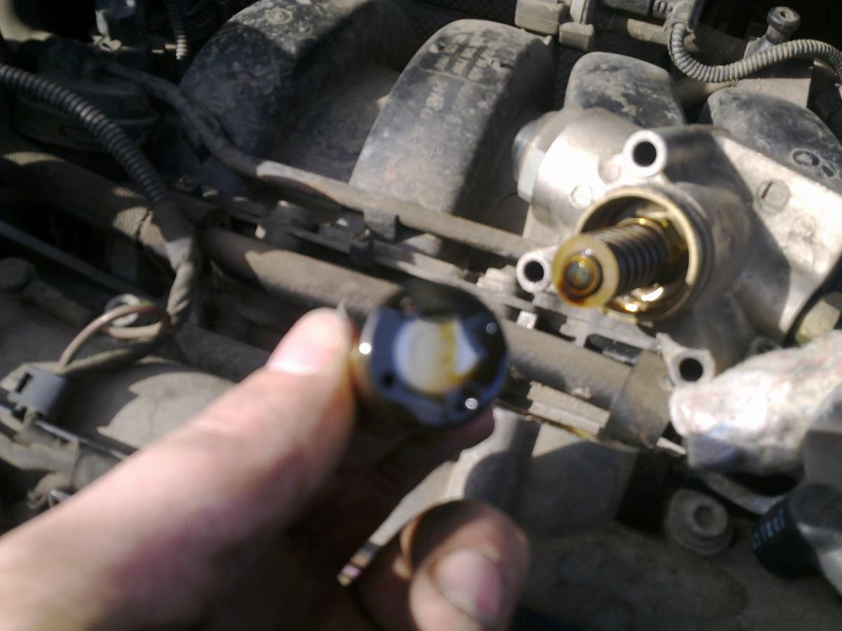

- выкручиваем торксом 3 болта, аккуратно вынимаем насос.

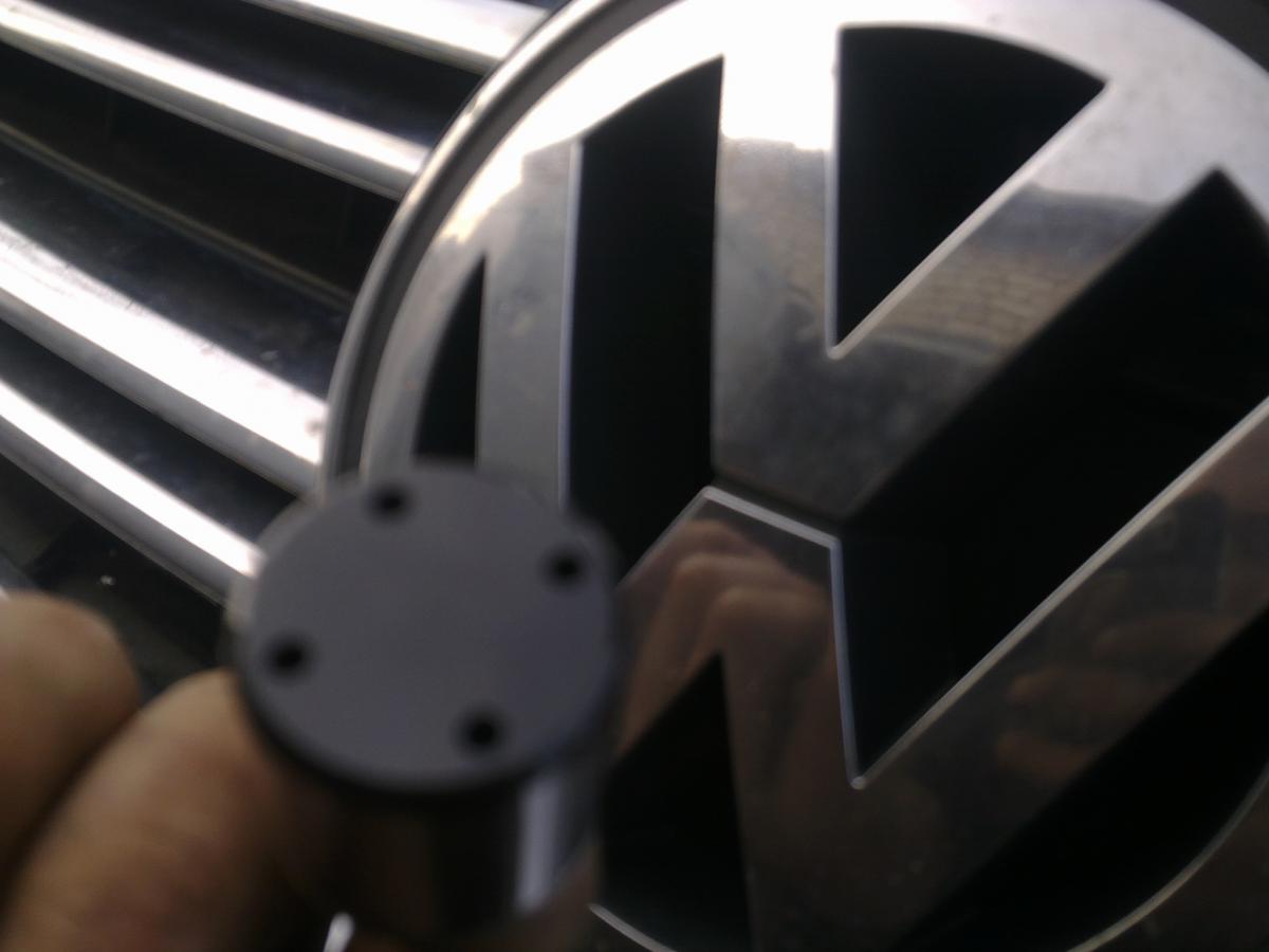

- толкатель остался внутри, вынимаем пальцем.. смотрим состояние)))
03С109309E толкатель, WHT005184 уплотнитель(резинка)
все собираем в обратной последовательности, новый толкатель смазываем чистым маслом
стрекотание стало тише) вся операция порядка 15-20минут, стоимость обошлась 1100рублей. последствия износа толкателя могут быть весьма значительные(

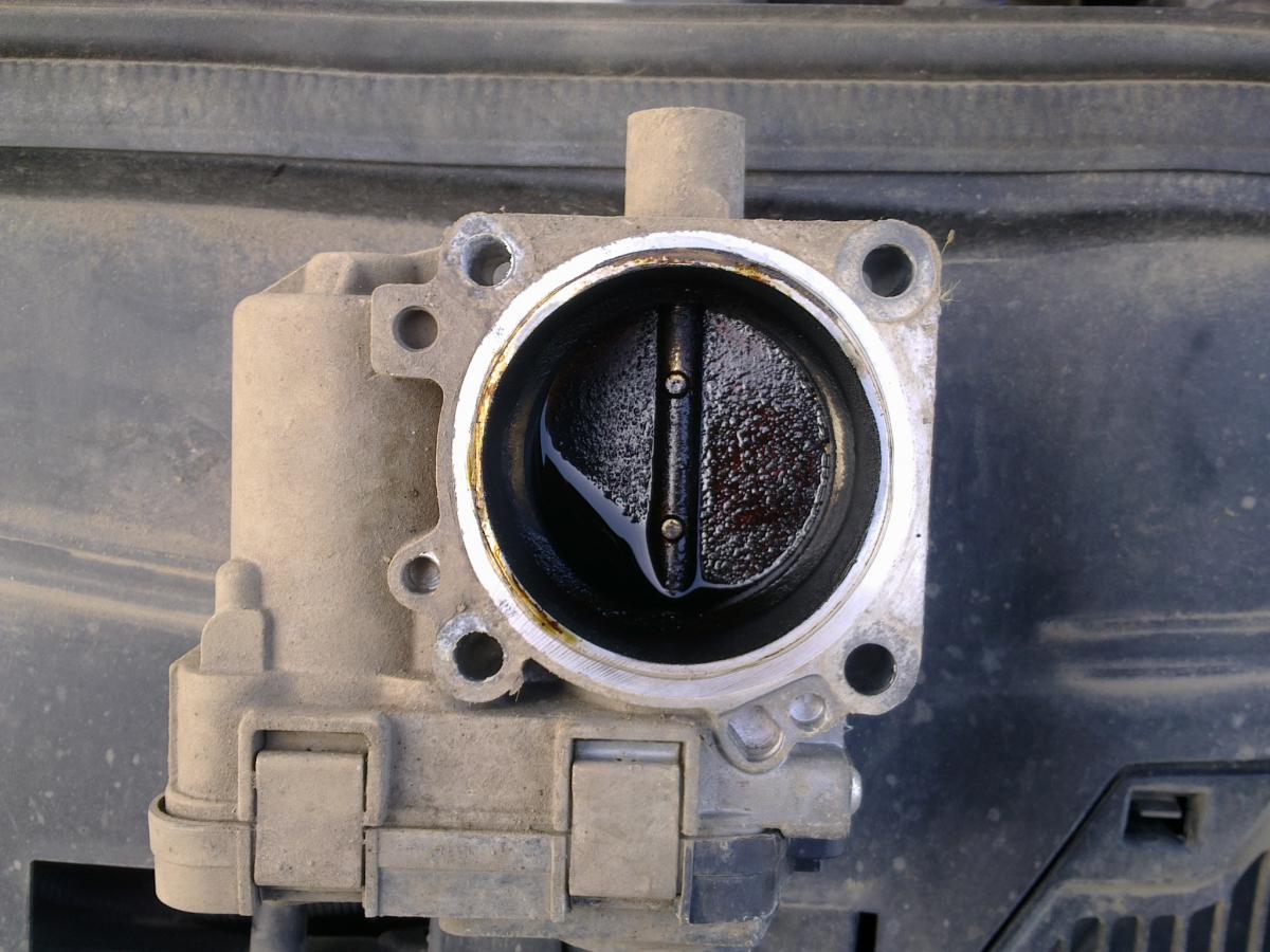

заодно еще и дроссельную заслонку почистил( вся черная :zakumar: )
