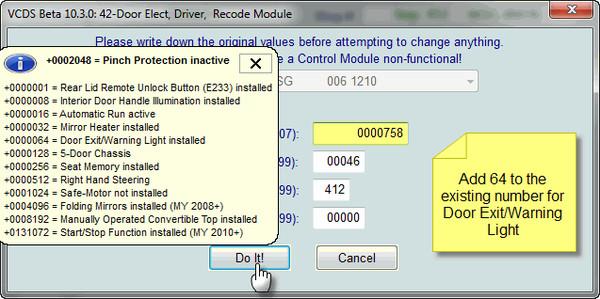

Здравствуйте. Существует ли кодировка (бит) в блоке 42,46 (или еще в каком) говорящий о том что кнопка открытия горловины бензобака установлена. Может кто предоставить скриншоты кодировок 42,46 блоков? Хочется замутить такую вещь на Golf 6. У себя нашел только в 9-ом блоке возможность включить электрический замок люка бензобака

Сделать кнопку открытия люка бензобака из салона на Golf 6. По схемам распиновка блоков J386 (блок управления двери водителя) одиннаковая с Jetta. в Golf подключить в пин 13 (32-х клеммного штекера) кнопку открытия люка бензобака. Заменить элемент №31 на элемент №9 от Jetta. После этого нужно будет только поменять кодировку, чтобы электроника знала что теперь есть кнопка открывания люка горловины бензобака.
Так вот в последнем пункте проблема.
Мне нужен скрин с 42 блока Jetta (как прикрепленный в сообщении)
