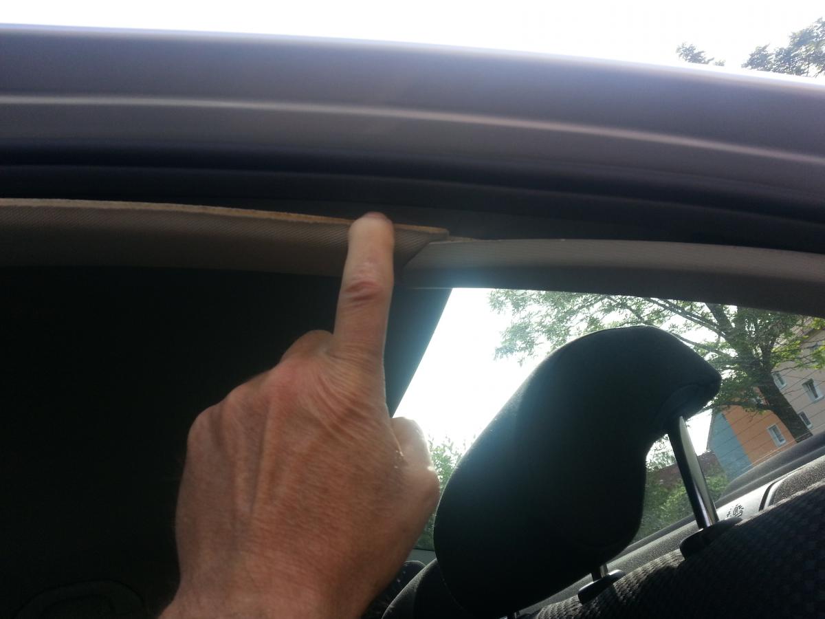

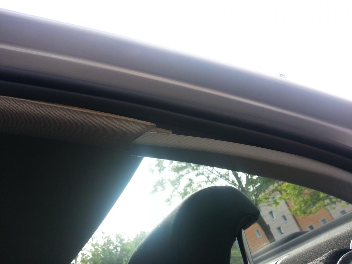

И как это выглядело-проявлялось, отлипание клипс? У меня (джетта6)на стыке задних стоек и крыши щель в палец, причем с обоих сторон машины, вроде не сказать, что там нет креплений- если тянуть крышу вниз дальше не идет, но и так быть не должно!?
Был в сервисе, сказали вроде вся обшивка крыши просела, на след.неделе будут разбирать и искать причину. Х.з. входит ли это в гарантию?
такая же фигня. Точ в точ.Ток недавно отскочила, Джетта 2011г(92тыс км).  Если авто на гарантии-конечно надо предъявлять претензии(но это время).
Я отслаивал-снимал,клипс в этом месте нет.Думаю,подмазать по капле клея(колхоззинг сам не люблю,но что делать) ,чтобы при надобности снялось без проблем,а на кочках держалось
