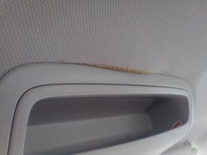

Пробовал посмотреть почему обивка отпадывает. Результат: пружинные клипсы отклеились от обивки потолка. Для нормального колхоза надо снимать обивку полностью и приклеивать обе клипсы на супер-пупер клей и потом втыкать пружинки клипсы в штатные отверстия (места). Где-то бы еще грамотных ребят найти, чтобы снять обивку и поставить на место.
Никакого колхоза))...! Хорошо бы это совместить с шумо-виброизоляцией

Сам собираюсь обшивку крыши снимать - тряпка отклеилась, зараза :evil:. Как разбирать понятно. Вот только  ее из салона вытаскивать - сильно сложно народ говорит.
Нужно сидушки снимать
Изменено пользователем teymur88

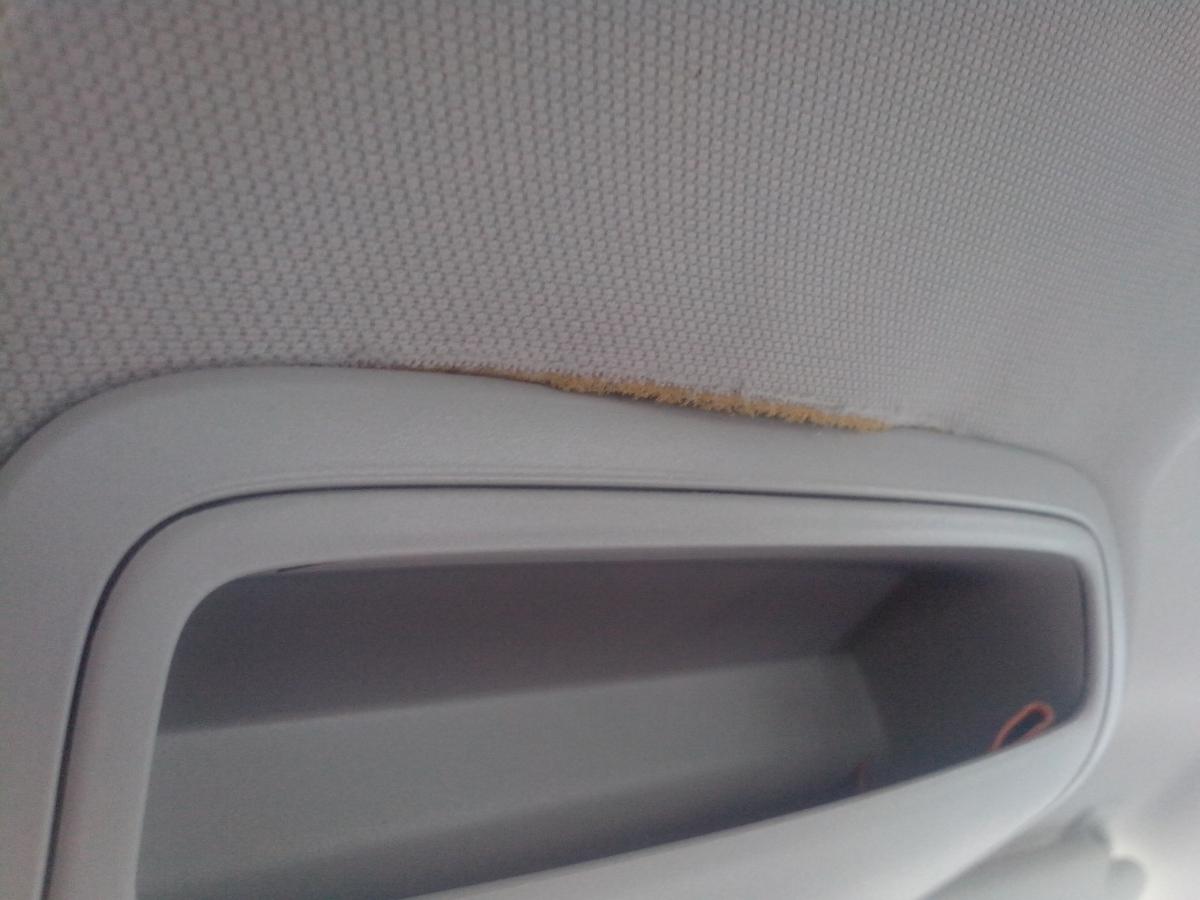

попробуйте для начала снять очешник, чуть подтянуть тряпку и приклеить аккуратно край. При таком дефекте вряд ли нужно снимать всю обивку
Попробую, конечно, но сама тряпка, которая отклеилась, короче стала. Усохла, что ли? Да и тянешь ее, а она дальше от основы отходит. Не красиво. Дырка прям над головой, почти.
