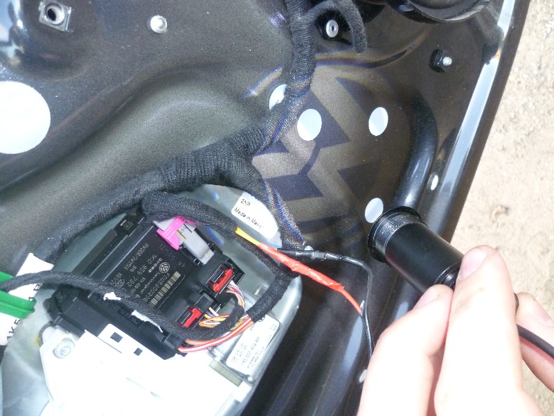

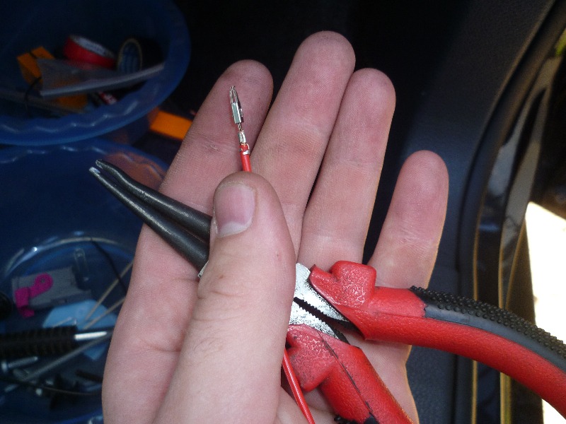

Давно купил лазерные подсветки для дверей, но руки не доходили поставить.
Уж очень мне понравилось когда увидел на ебее это. Вот на днях решил поставить.

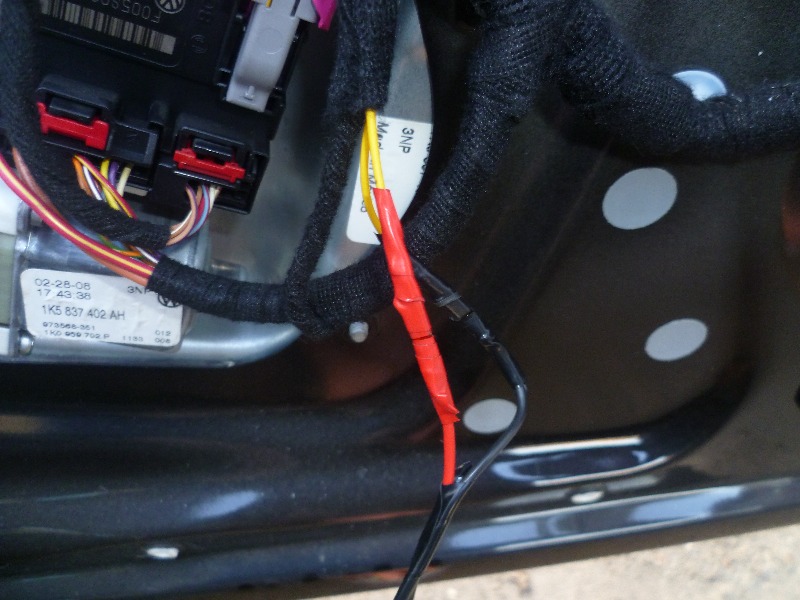

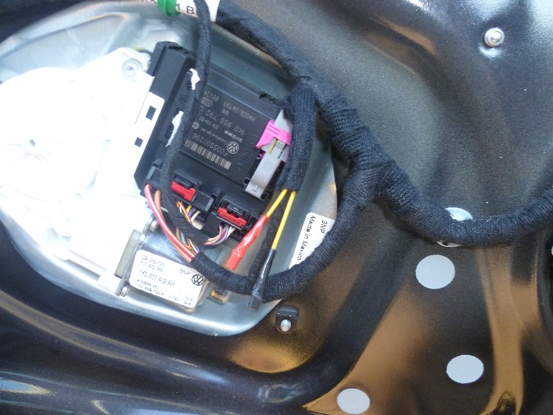

Установку в задние двери не зафоткал, только перед. Зад подключаем в 4 и 14 пины блока двери, 4 это минус, 14 это плюс.
Передние двери 18й и 19й пины блока двери.
18й это плюс +
19й это минус -

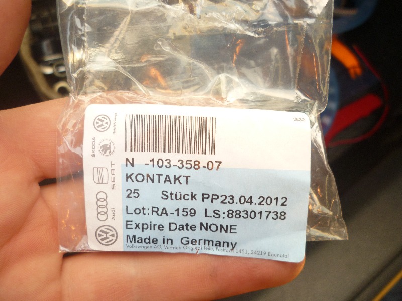

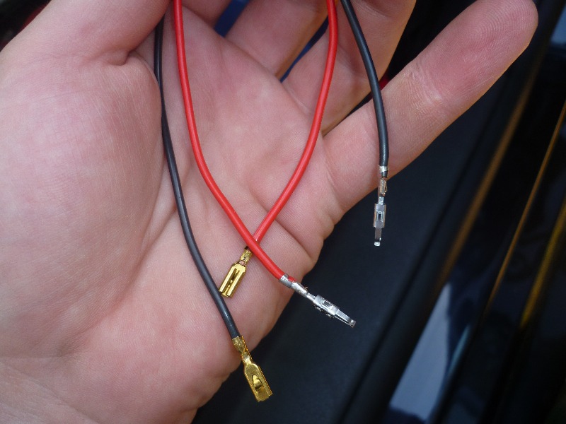

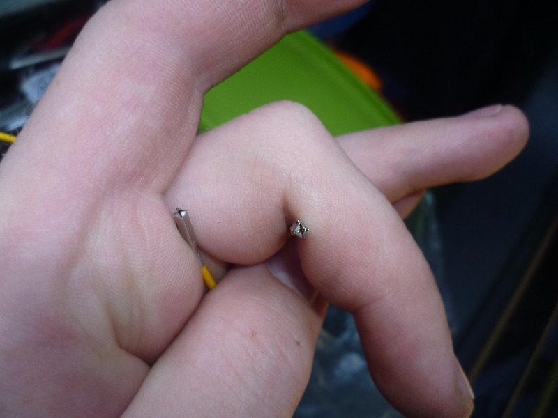

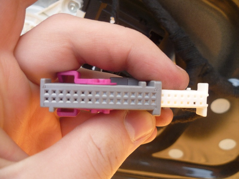

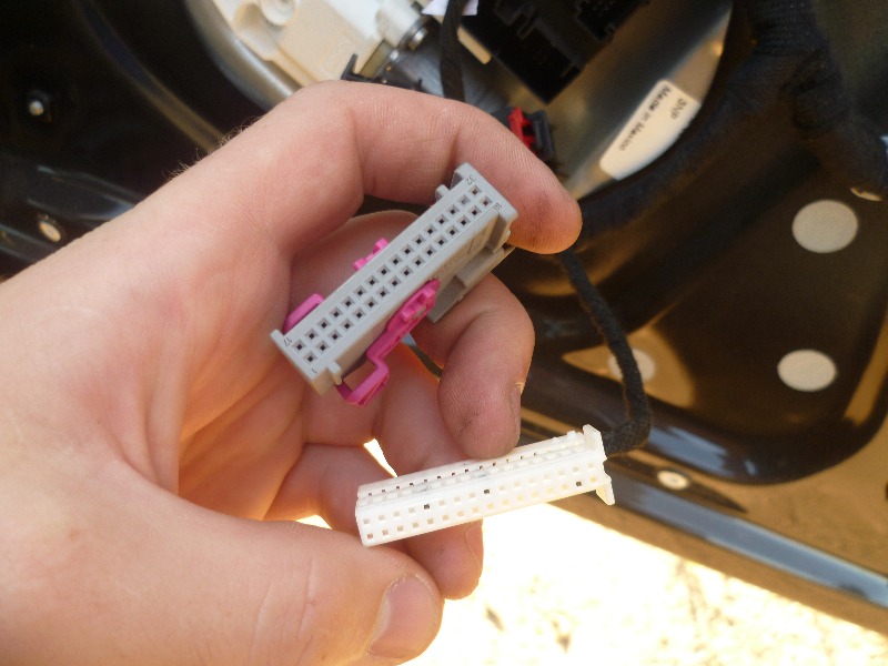

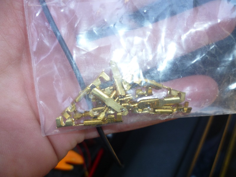

Были заранее приобретены  разъемы для подключения в блок двери вот номер разъема
N 103 358 07 обжимал сам.

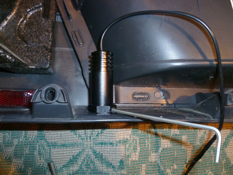

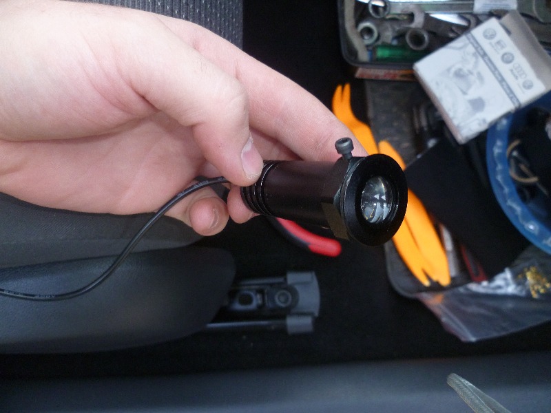

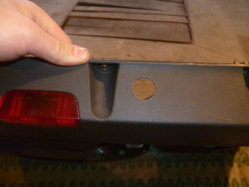

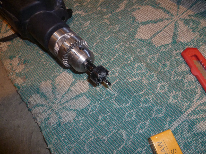

В комплекте с лазером были сверла, правда они чуть меньше чем надо, но это не проблема.

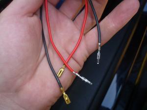

С передними дверями произошла заминка т.к. разъем проводки отличается от задних и для подключения к передним блокам надо N 907 647 01.  В гараже лежал 1 провод обжатый с двух сторон я его и применил, а вот на вторую переднюю дверь разъема не осталось. В наличие в Челябинске я не знаю где купить такие вещи, по этой причине заказал в интернет магазине сразу 10 шт. Как придут доделаю и выложу видео в темное время суток.
Всем спасибо за внимание.

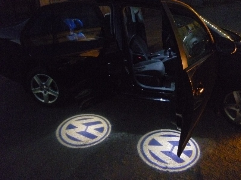

Каждому конечно свое, а вот мне очень нравится. Днем не видно, а вечером красиво

задний нужно немного провернуть, а то не ровно переднему светит...

Поверну потом, когда на водительскую дверь буду ставить, вот все и подровняю
а мне кажеться или задний светит тусклее?
Неоднородное дорожное покрытие.
короче дресва и местами земля...
