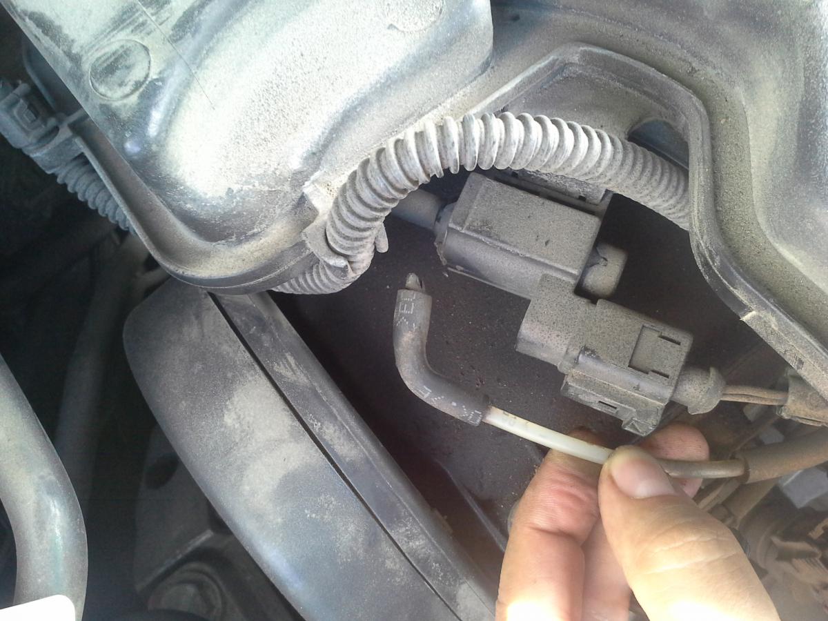

что то отвалилось ))
Снял крышку с двигателя, где и увидел, что трубка сломалась и спокойно лежит. Вопрос. Что это такое, на что влияет?
Ого, не просто отвалилась, сгнила походу, а может мыши перегрызли? Честно не знаю что это за трубочка, возможно от клапана абсорбера топливной магистрали? Кто знает? Надо ЕТКА смотреть, не под рукой. По идее должна появиться ошибка на приборной панели.
Никакой ошибки бортовой не выдает . Там именно что сломалась. Так ровненько.
Все же надо провести диагностику.
Нашел для двигателя 1.6, по каталогу это электромагнитный клапан. Судя по фото наверное его придется менять, ну или если самому делать носик под вакуумный шланг, думаю что лучше заменить. Номер по ETKE 037 906 283 C, на корпусе возможно тоже должен быть. У тебя двигатель модели BSE?
А это как то отразилось на работу двигателя? Заметил ли что-нибудь, чихи, вялость, дрожание или еще чего? Просто интересно )

Отвалилось давно. Был в свое время у официалов делал то. Нико ничего не сказал. Сам тоже забыл, а вчера свечи начал менять и опа, лежит. По работе машины вообще никаких проблем пока не возникало. Но теперь начну прислушиваться ))))

а кстати за что он отвечает этот магнитный клапан?
клапан регулировки доп воздуха
