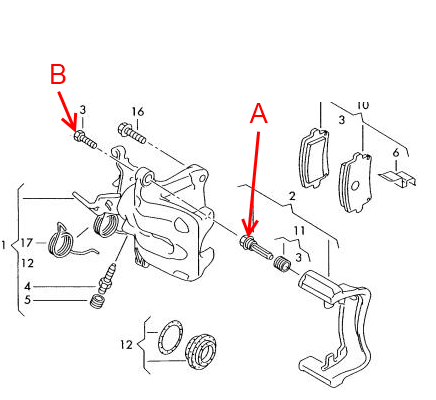

  • далее по картинке, ключиком на 15 держишь болт А, ключиком на 13 откручиваешь болт В:
  • повторяешь для нижнего направляющего
  • аккуратно стягиваешь суппорт в сторону, следи за тормозными шлангами. Я когда менял направляющие, суппорт подвешивал на проволоку в нише колесной арки, чтоб сильно не гнуть шланги.
