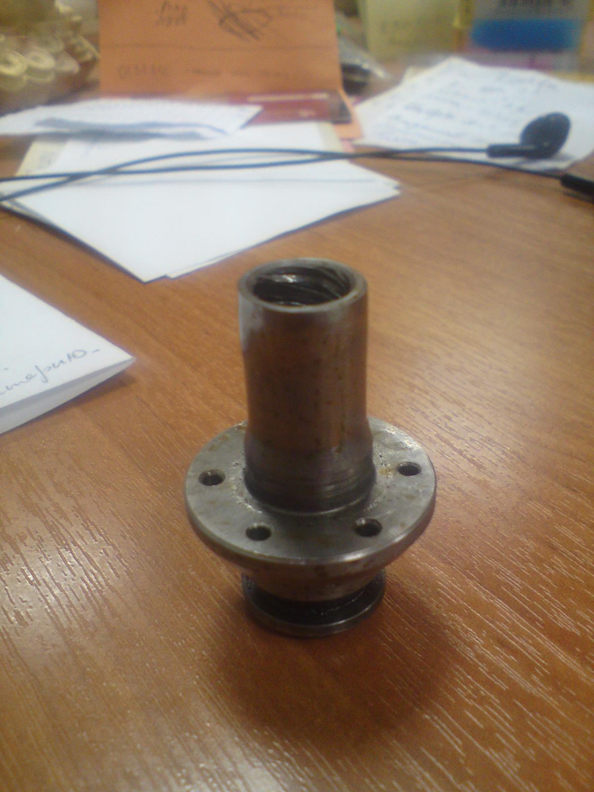

seregini 2 Жалоба Опубликовано: 19 октября 2015 Добрый день форумчане!Есть ли отдельно в продаже толкатель заднего тормозного цилиндрика?Если есть, дайте номерок. Не как не могу найти. Поделиться сообщением Ссылка на сообщение Поделиться на других сайтах
Sergei36 866 Жалоба Опубликовано: 19 октября 2015 Есть ли отдельно в продаже толкатель заднего тормозного цилиндрика?Если речь о том, что заставляет двигаться поршня в тормозных цилиндрах, то "толкателем" является тормозная жидкость.Сами цилиндры закреплены жестко и не двигаются Поделиться сообщением Ссылка на сообщение Поделиться на других сайтах
seregini 2 Жалоба Опубликовано: 19 октября 2015 (изменено) Если речь о том, что заставляет двигаться поршня в тормозных цилиндрах, то "толкателем" является тормозная жидкость. Сами цилиндры закреплены жестко и не двигаются Внутри цилиндрика гильза с резьбой. Изменено 19 октября 2015 пользователем seregini Поделиться сообщением Ссылка на сообщение Поделиться на других сайтах
seregini 2 Жалоба Опубликовано: 19 октября 2015 Такая вот штука. Поделиться сообщением Ссылка на сообщение Поделиться на других сайтах
