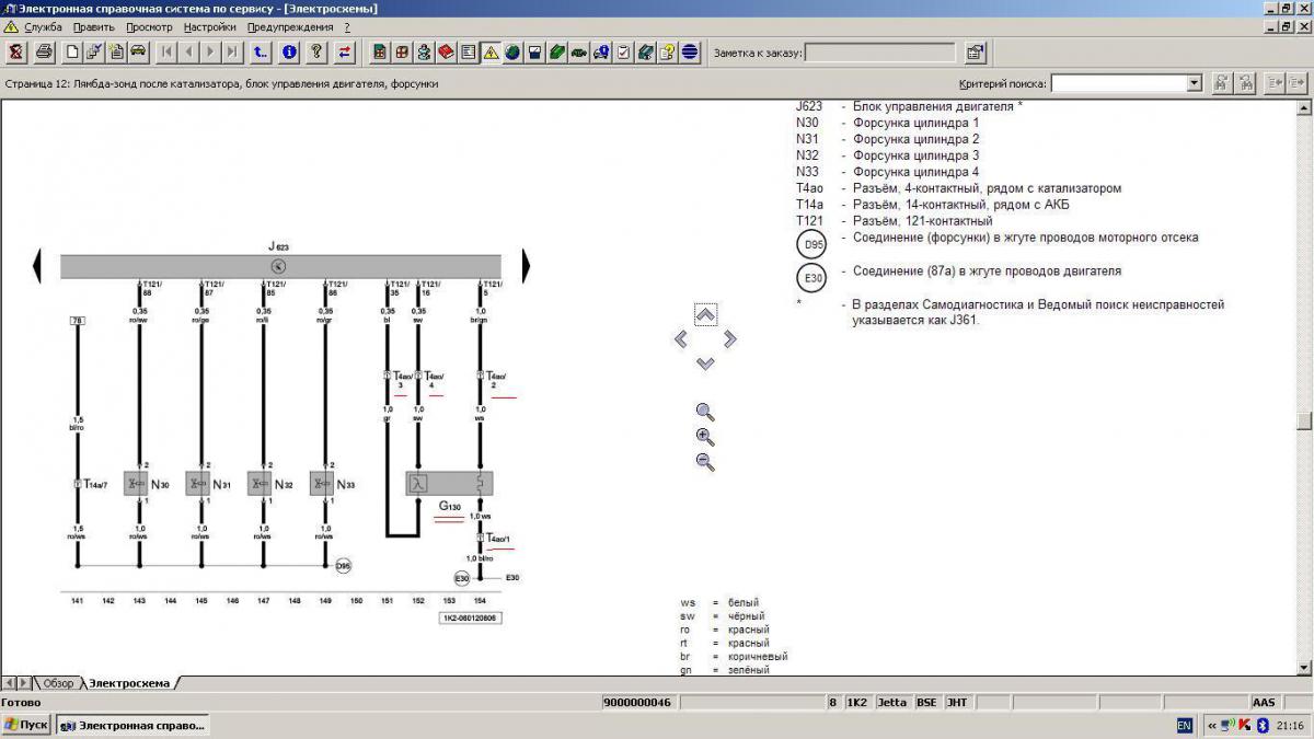

IFC 0 Жалоба Опубликовано: 7 июля 2013 Добрый день. Возникла такая проблема, вчера видимо на что то наехал и у меня на автомобиле выскочили провода из штекера лямбда-зонда. Разъединился не сам штекер, а проводки выскочили из штекера. так вот вопрос в каком порядке они должны быть в штекере? (на штекере есть цифры от 1 до 4, провода от лямбда-зонда: два белых, серый и черный). Может кто может посмотреть какой провод какой цифре соответствует? заранее благодарю. авто джетта 5 1,6 BSE. Поделиться сообщением Ссылка на сообщение Поделиться на других сайтах

aas 85 Жалоба Опубликовано: 11 июля 2013 @IFC, на схеме G-130 это лямбда от нее 4-х контактный разьем ( 1-белый 2-белый 3 -серый 4 -черный ) . Ошибку сбрасывать шнурочком или у дилера . Поделиться сообщением Ссылка на сообщение Поделиться на других сайтах
