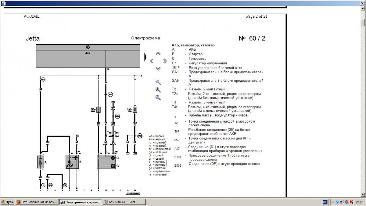

@Artem71post-10256-0-84993000-1373999390_thumb.jpg  может поможет...
УРААА!!! Победил! Большое спасибо aas :respekt: . Обнаружил, что сгорел предохранитель на 200А, через который подходит провод + от гены к подкапотному блоку предохранителей. Крепится на 2х болтиках. Никак не думал, что данный предохранитель мог сгореть. :super:
