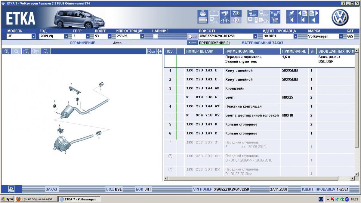

В последнее время стал замечать какой-то странный звук из под машины,как будь-то пробил глушитель или какая нибудь прокладка в нём сгорела...сифонит как то странно!!!(((
В сервисе обнаружили два хомута на трубе после катализатора...!!!
Вопрос?-нужны ли они там вообще или хозяин,который был до меня просто так избавился от какой-нибудь проблемы...
Форумчане помогайте...!!!!!!!!!!!!!

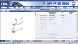

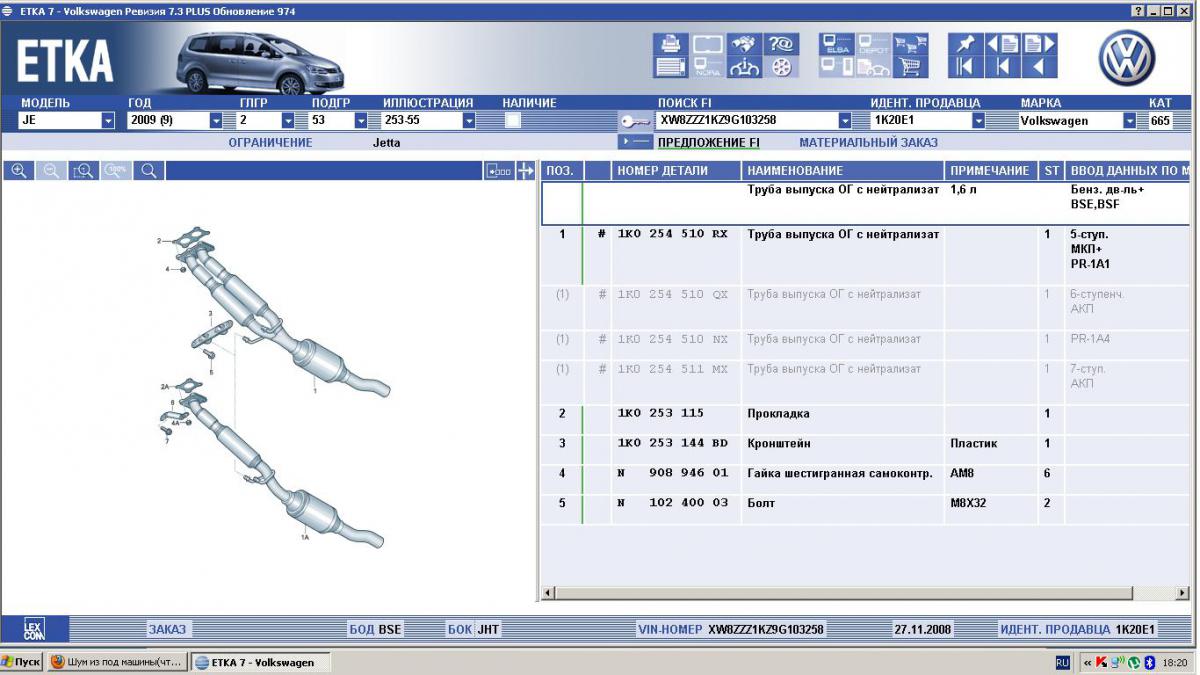

@drop0,  посмотри   post-10256-0-53558100-1374416731_thumb.jpgpost-10256-0-13135000-1374416750_thumb.jpg

На прогретой машине стоя на месте, на холостых если этого звука, то все нормально у тебя. Когда, даже на холостых (стоя на месте) даешь газку, то звук появляется - так у всех. И на ходу слышится, как подсекает из под середины машины, так тоже у всех. На шкодах, тоже самое.
Вот ссылка http://jetta-club.org/topic/2586-%D0%A2%D0%B0%D1%80%D0%B0%D1%85%D1%82%D0%B5%D0%BD%D0%B8%D0%B5-%D0%B2%D1%8B%D0%BF%D1%83%D1%81%D0%BA%D0%BD%D0%BE%D0%B9-%D1%81%D0%B8%D1%81%D1%82%D0%B5%D0%BC%D1%8B-%D0%BD%D0%B0-%D0%B4%D0%B2%D0%B8%D0%B3%D0%B0%D1%82%D0%B5%D0%BB%D0%B5-bse/
