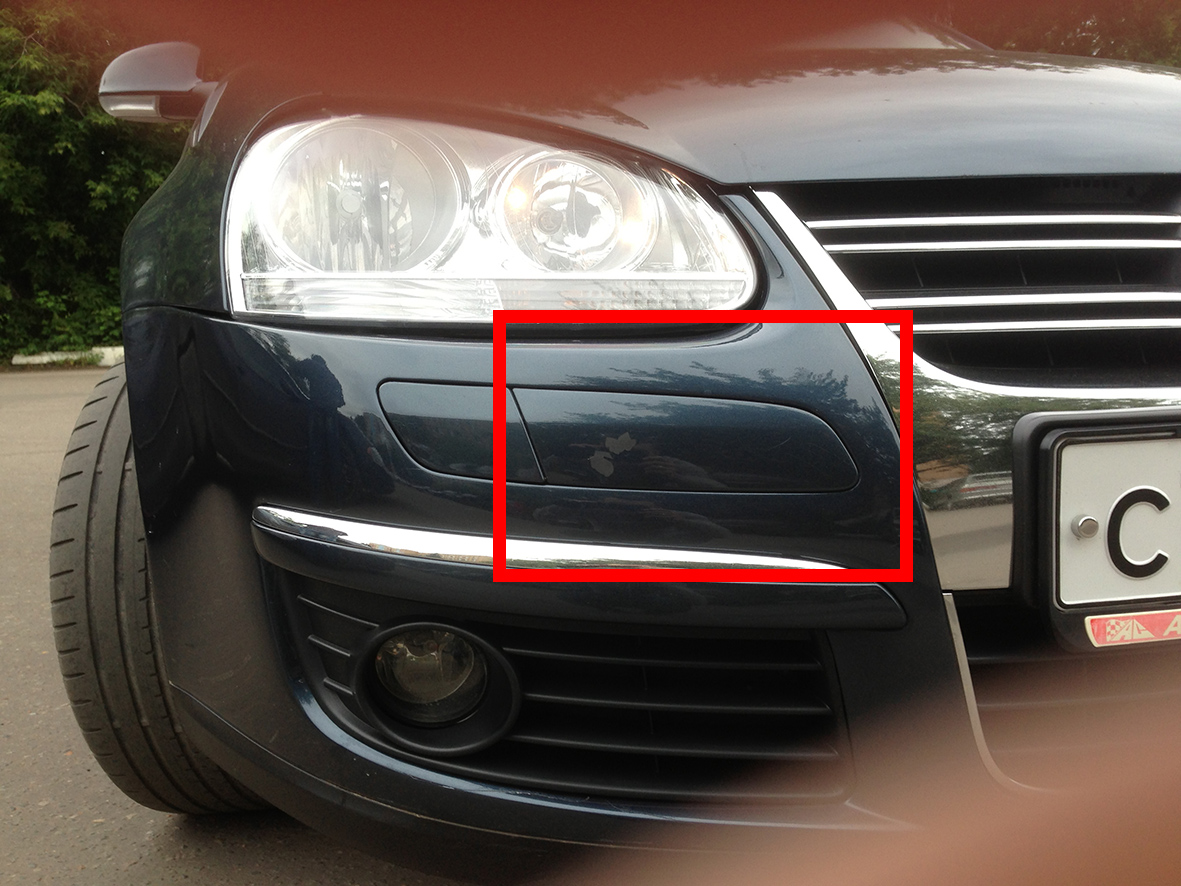

Уважаемые одноклубники, подскажите как снять молдинг на переднем бампере (на фото)? Возможно ли без снятия бампера? Поймал камушек на трассе, нужно исправлять.
он снимается вместе с решоткой. откручиваешь винт, и тянешь решотку на себя, конкретно тянешь.
зачем решетку снимать ? о_0 эта накладка сама по себе на своих защелках держится, ничего общего с решеткой не имеет, подковырнуть и вылезет.
тогда просю пардона   :child:
Изменено пользователем MAD_MAX
Спасибо всем :victory:
лудьше снимать в двоём! один ловит омыватель фар второй фиксирует  чем нибудь........тогда снимеш накладку тока осторожно!!! усы не сломай!!!!! :yoyoman: лудьше перед сниманием пролей вэдэшкой и сё будет ок! установка на штатное место в обратном порядке.
Дельный совет, спасибо! Хорошо что еще не приступал)
