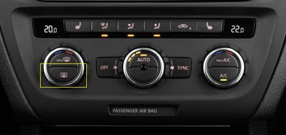

Доброго времени суток :) Столкнулся с такой проблемой. В начале лета где-то открывал в машине взболтавшуюся бутылку лимонада, последствия предсказуемы) Пена попала на климатическую установку. Я сразу все экстренно вытер, просушил и забыл об этом.
Позавчера был сильный дождь заполето заднее стекло, впервые с того раза включил обогрев, он включился, но кнопка как-то подозрительно хрустнула (будто там липкое что-то) и запала в таком положении. Обгрев правда сам отключается, что радует. На следующий день кнопка отошла, и теперь, при включении, снова туго вдавливается и постепенно приходит в начальное положение. Это так неприятно :( Можно ли как то отвинтить эту часть климата, не разбирая его полностью? Сама функция обогрева работает на "ура", очень смущает только его реалицазия..
Не пинайте за сумбурность, изъяснился как мог :) Спасибо за внимание.
попал брат :-D ................думаю всё образуется,, включай чаще
Вот именно, что, если ее включать чаще, она вроде как нормально работает. А стоит включить её через день-другой - все то же самое, зимой думаю это будет не очень хорошо)
Пробовал эту крутилку по-тихонечку тянуть на себя, вроде верхняя часть идет, остальное нет, боюсь сломать вообще :-D
мож вдшкой прыснуть аккуратно.....................
Как поживает обогрев?)) Я тут у себя клаву чаем залил - резалт аналогичный. Тоже надеялся, что разработается и пройдёт всё само, но нет, не разработалось. Пришлось разобрать и промыть, только после этого всё вернулось на круги своя.
