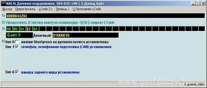

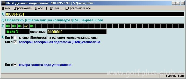

Greck 794 Жалоба Опубликовано: 8 августа 2013 Подключаем VAG-COM и делаем кодировку: 1) Заходим в Блок №56.2) Заходим в длинное кодирование.3) Ставим в Бите № 6 галочку «Камера заднего вида установлена»Правильная кодировка 0000044004 Адреса 56:5K0 035 190 кодированы (Длинное кодирование) от 0000040004 до 0000044004 Поделиться сообщением Ссылка на сообщение Поделиться на других сайтах

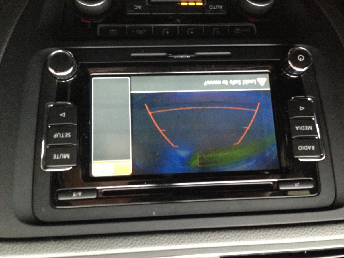

MasVas 0 Жалоба Опубликовано: 17 ноября 2013 Всем привет. У меня rcd 510 delphi. После активации камеры заднего вида у меня исчез USB, CD из меню (вставляешь флешку мигает индикатор, как будто идет чтение но результата 0. CD диск вобще не принемает. Сегодня ездил к электрику который мне активировал камеру. Дело в том, что когда он активировал камеру что наделал и исчезла галочка в Байте 0 БИТЕ 1 что привело к неактивности USB CD. Пытались сегодня поставить галочку(прописать код) но магнитола не принимает. Как сказал это спец, магнитола заблокировалась и недает прописать нужный код. НУЖНО КОД МАГНИТОЛЫ, КАК СКАЗАЛ ОН, 5- ти значный номер для доступа в сервисное меню магнитоллы. Help кто-нибудь видел его, скорее всего он какой-нибудь общий как у телефонов… P.S. Камера тоже показывает говенно((((см фото) Поделиться сообщением Ссылка на сообщение Поделиться на других сайтах

jekanio 47 Жалоба Опубликовано: 26 ноября 2013 (изменено) голова RCD 510 Delphi, авто апрель 2007, при кодировании через VCDS 11.11 (шнурок не мой), в блоке 56 в в нужном окошке вижу цифру 64, при переводе на нее курсор вижу 7 чекбоксов, галки в бите 1, 5, 6 (кажется так, по памяти пишу). пытались оставить только галки в нужных битах для получения нужного кода 01000010 (цифра 42 в окошке), при попытки записи получил ошибку "31: Request out of range". подскажите, плиз, @oleg3110_78, @Greck, 1) что криво сделали? 2) если бит 6 активирован, может камера уже должна работать, на самом деле? (никак не могу сам понять, т.к. прога была без файла с описанием кодировки блока 56) 3) не может ли это быть связано с несоответствием прошивки магнитолы и состояния 56 блока времен RCD500 (когда заменил, ничего нигде не прописывал, подключение USB стало сразу доступно), может нужен общий код более длинный или наоборот, короткий (как бывает при смене прошивки в RNS - часть текста взял отсюда ...when coding the unit using VCDS you will receive the error “Coding Rejected, Error 31: Request Out of Range” Before saving the new coding manually add a 10th byte (00) at the end before pressing “Do It” as per the example below 9 byte coding (A/B/C SW revisions): 020104000400001100 10 byte coding (D SW revision): 02010400040000110000 фото сделать не успел, был ограничен во времени, попытаюсь сделать еще раз, если не будет идей, как тут помочь п.с. для начала хочу еще попробовать на не китайском шнурке сделать.. Изменено 26 ноября 2013 пользователем jekanio Поделиться сообщением Ссылка на сообщение Поделиться на других сайтах
