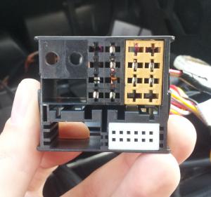

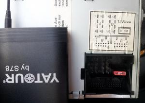

Сегодня подключил девайс к штатной магнитоле RCD 300 чтобы слушать музыку с внешних устройств через AUX.
Решил заодно провести проводку для динамиков в задние двери чтобы потом не чехлить пластик ещё раз, а распиновки не могу найти.
Методом тыка пробовать не хочу, т.к. есть риск спалить чего-нибудь в магнитоле.
Клубни, помогите, кто уже это проходил. И ещё хотелось бы узнать номинальное сопротивление катушек штатных широкополосных динамиков и вч динамиков.
Спасибо.

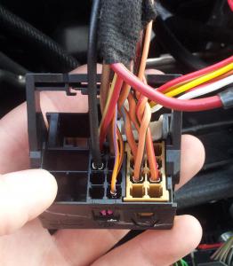

А - 8-контактный выход на динамики  :-)
Осталось только узнать какие из контактов 1 и 5 / 4 и 8 право и лево, и номинальное сопротивление обмоток   :sos:
Изменено пользователем Dmitryi
На разъемах все номера написаны, штатные динамики 4 омные
Отправлено с. ..... просто отправлено
Понял. Спасибо.
Кстати, может кому пригодится: 1 и 5 - право, 4 и 8 - лево.
И ещё:
Audiolink - 3700р; Xcarlink - 3500р; Yatour - 2000р.
Yatour:
Качество звучания абсолютно такое же, как и у конкурентов.
Замечены только два недостатка:
нет возможности перемотки внутри трека (аналогично Xcarlink);
не поддерживаются USB флешки фирмы Kingston.
Так что если нет лишних денег, то Yatour то что надо.
