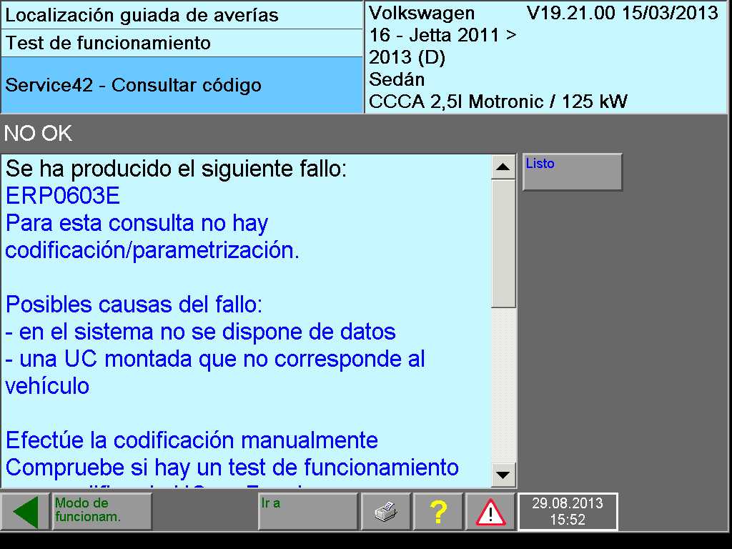

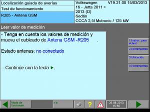

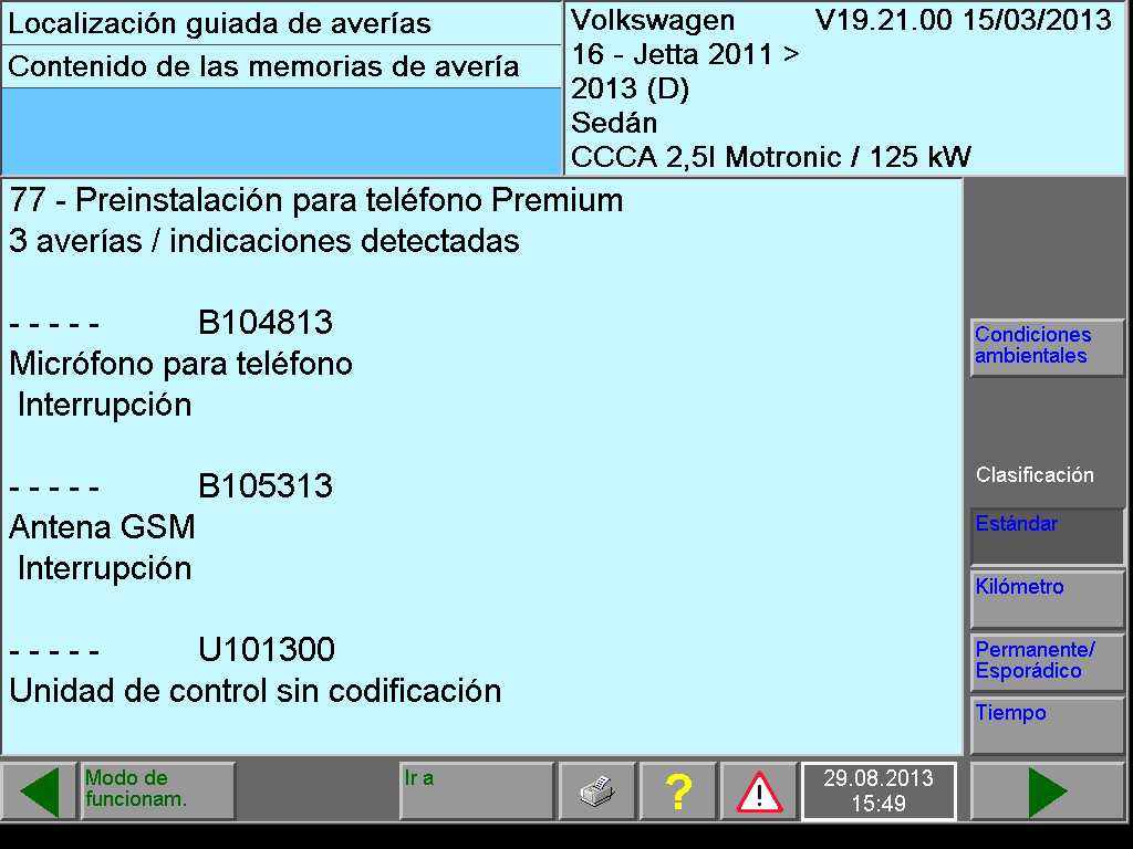

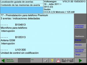

Приветствую,
  Сразу скажу я не специлист. Живу в латинской америке и как оказалось у нас немного криворукие люди в VW сервисе.  По-возможности помогите им объяснить что надо делать...
  Купили:
  1. RCD-510 с видео входом (для камеры)
  2. Bluetooth модуль (VW Skoda Bluetooth Plus Premium FSE RNS RCD 510 (3C8035730C)
  3. VW original OEM Camera RNS510 RNS315 RCD510 Tiguan Touran Jetta
  Установили.
  Bluetooth и камера не работают. При покупке было сказано, что надо будет перепрограммировать радио. В сервисах (уже был в двух) разводят руками.
  При сканировании выдает ошибку: U101300, на всякий случай выкладываю скиншот, хоть и на испанском.
  Заранее благодарен.
  Борис.
Эти устройства надо прописать в RCD. На форуме есть как делать
Sent from my ТА-57
Спасибо за ответ. К сожалению не могу найти тему по этому поводу, или не понимаю то что уже нашел :)
Надо подключаться к самому радио или все таки к компьютеру машины?? VAG-COM это оно? И еще вопрос, VASS это что (мне в самом сервисе называли это)?
