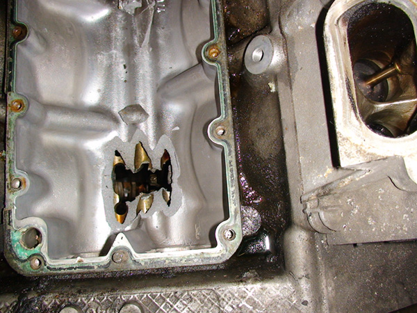

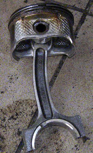

а вот и некоторые фотки нашел последствий гидроудара:
