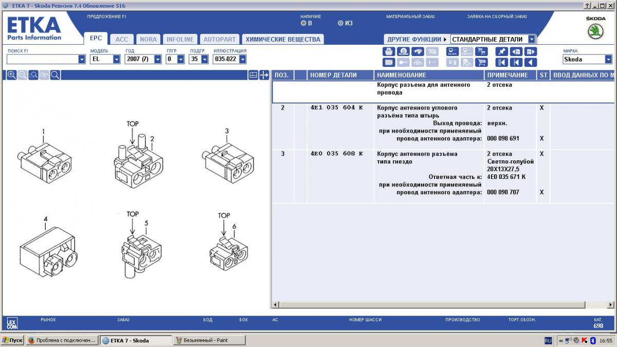

Jonathan 3 Жалоба Опубликовано: 25 сентября 2013 Спасибо огромнейшее!!! Выходит что в моем случае должна подойти фишка 3 или 4? file:///C:/Users/user/Desktop/VW_RCD310_White_Black-------_enl.jpg Поделиться сообщением Ссылка на сообщение Поделиться на других сайтах
Jonathan 3 Жалоба Опубликовано: 25 сентября 2013 разьем.JPG Есть одно НО! Посмотрел эти коды у себя в городе...это только пластмаски, и в наличии их нет нужно только заказывать...да и нет гарантии что они подойдут. Нашел вот еще один код 7L6051551...это как раз таки правильный переход с RCD-300 (2-го поколения) на RCD-310 (3-го поколения), но в моем случае это обрезать посередине, приклеится к существующим проводам и и вставить в мой мафон! Мысли в правильном направлении? Поделиться сообщением Ссылка на сообщение Поделиться на других сайтах
