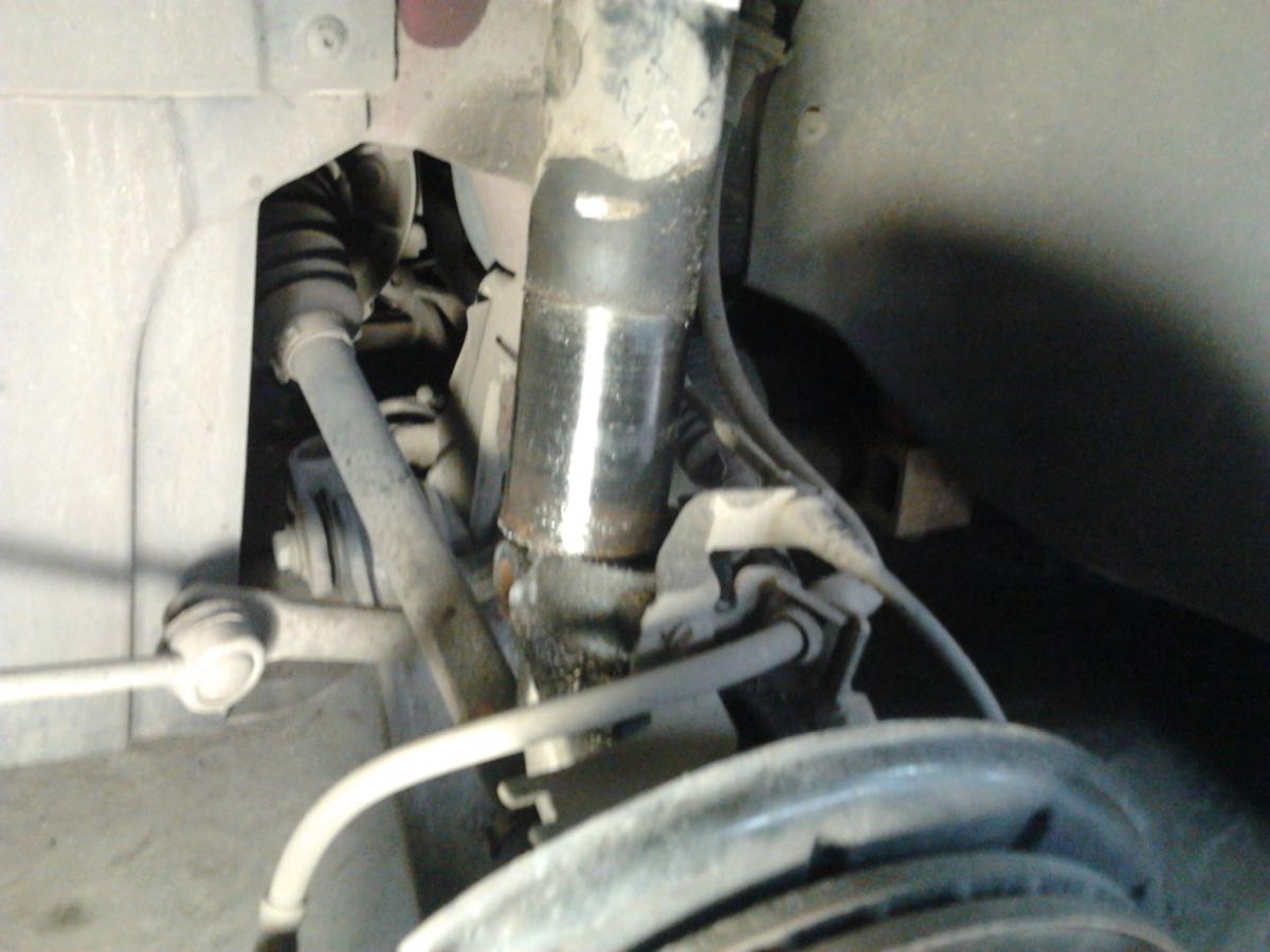

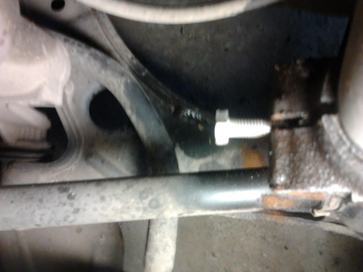

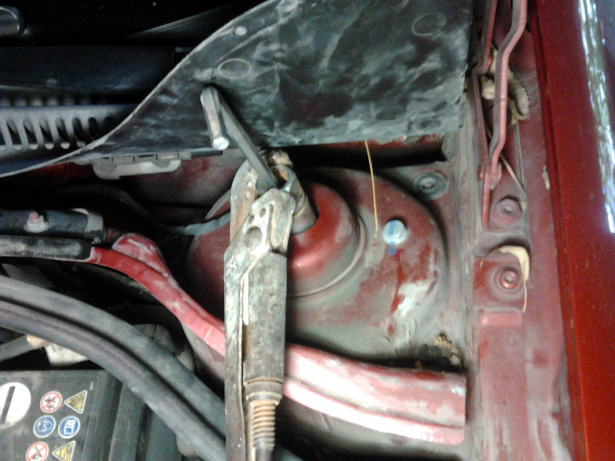

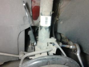

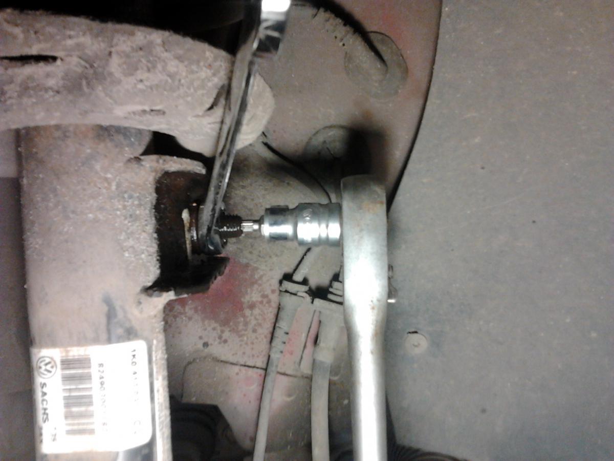

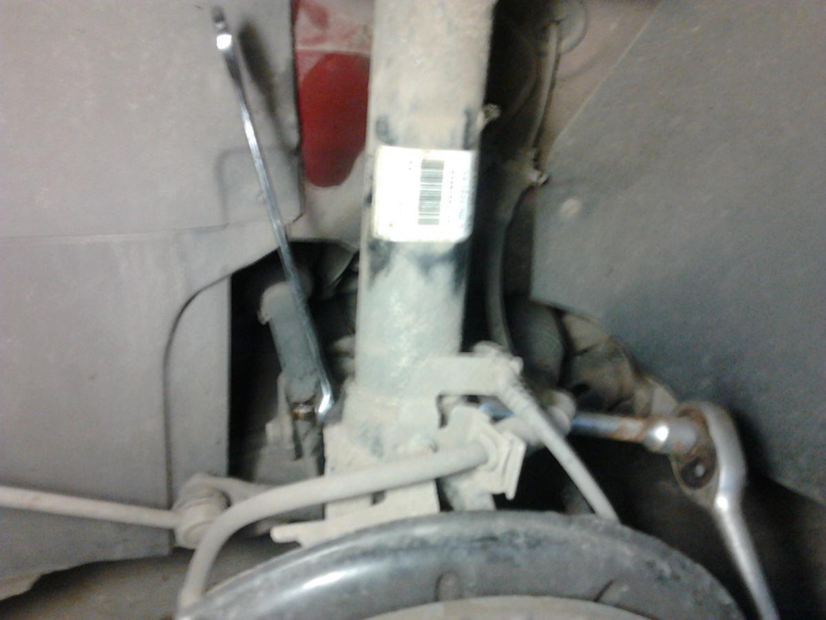

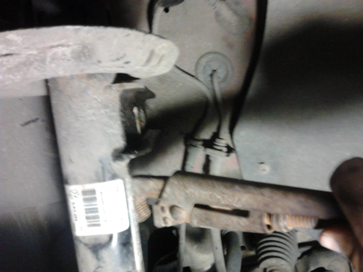

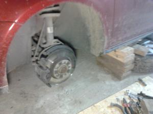

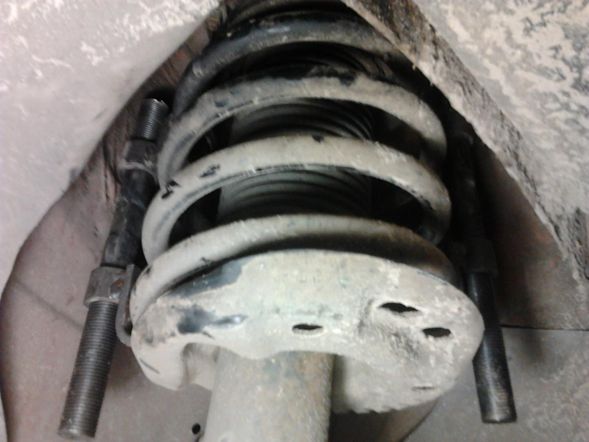

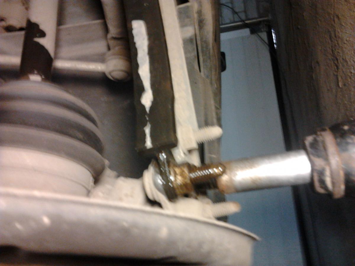

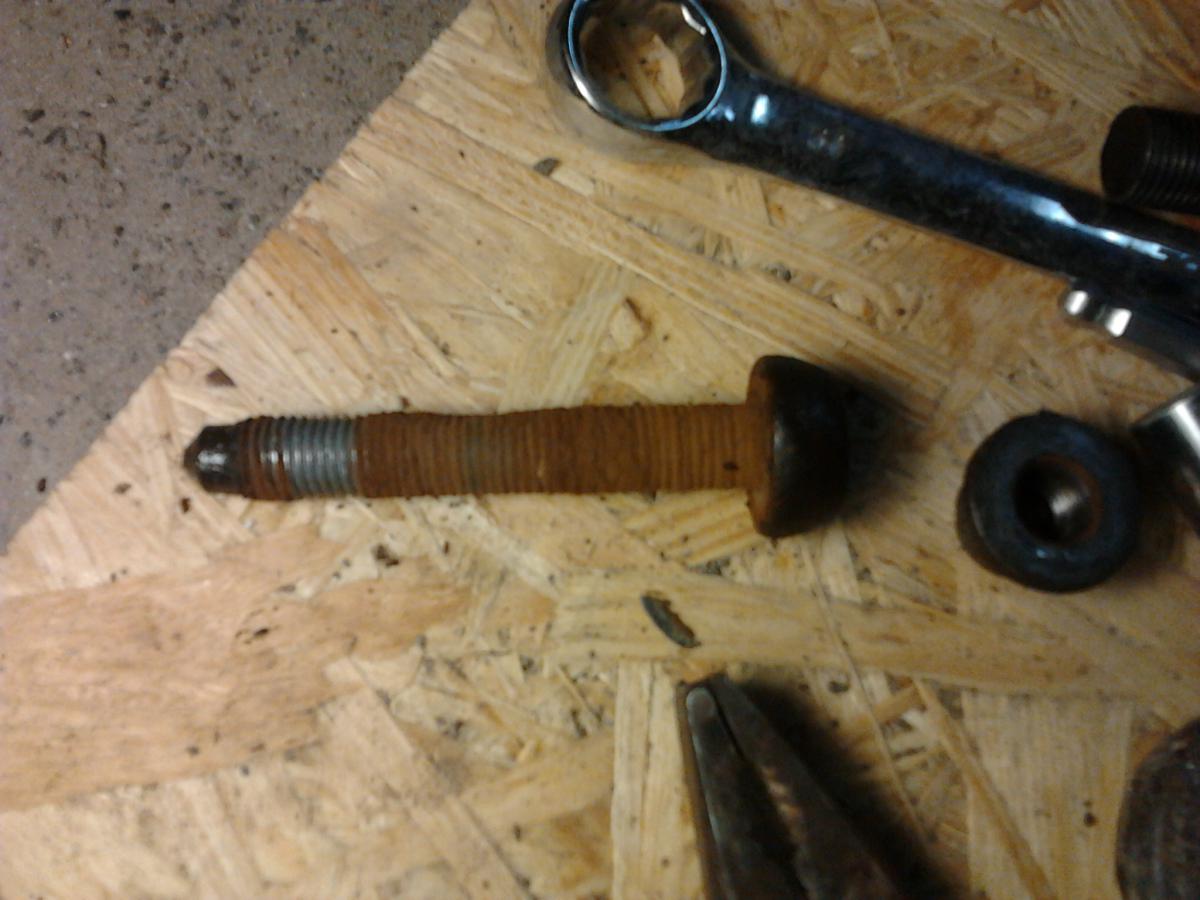

_Roman_ 8 Жалоба Опубликовано: 23 сентября 2013 Пробег 100 ткм, амики померли, надо менять. Почитал в инете кучу отчетов, все рекомендуют менять снимая ступицы, но это не наш метод Итак начнем. Поддомкрачиваем машину, подкладываем деревяшки, снимаем колесо и убираем домкрат (он на еще понадобится в другом месте) Ключом на 18 и предерживая двойной звездочкой откручиваем на пару оборотов тягу стабилизатора Подставляем домкрат под ступицу и подымаем пока болт тяги стабилизатора не выровняется, после чего откручиваем тягу до конца и отодвигаем в сторону. (фото повернуто на 90 градусов) Ключом на 18 и двойной звездочкий на 12 выкручиваем болт держащий амортизатор снизу Болт очень ржавый, поэтому жалательно его заменить, к сожалению я новый непокупал, поэтому использовал старый Дальше идем под капот и откручиваем верхний болт амортизатора (не до конца), в моем случае понадобился ключ на 21 (свечной) и шестиугольникна 7, но в амортизаторах монро, которые я купил на замену в комплекте была гайка на 22 и дырка в штоке под шестигранник на 6, в итоге я использовал гайку со старого амика. Далее домкратом выжимаем сколько можно, с целью сжать пружины по максимуму и надеваем на пружины стяжки. Открываем клапан домкрата, ступица со стойкой опустится в низ. С помощью немного модифицированного болта разжимаем обойму в которую вставлен амортизатор и легким постукиванием по амортизатору снизу вынимаем его из обоймы Откручиваем окончательно верхний болт на амортизаторе и можно вынимаемать амик с пружиной. Сборку осуществляем в обратной последовательности. Вместе с амиками заменил опоры и подшипники опор. При снятии опор запомните положение в каком они стояли, там на опоре есть резиновый выступ. Список деталей с ценами ( 1$ = 8.15 грн ) 1 RUVILLE 825424 Опора стойки амортизатора 109.00 грн./шт 2 шт 218.00 грн. 2 MONROE E7052 Амортизатор 473.00 грн./шт 2 шт 946.00 грн. 3 RUVILLE 865401 Подшипник качения, опора стойки амортизатора 73.00 грн./шт 2 шт 146.00 грн. 5 MONROE PK001 Пылезащитный комплект, амортизатор 68.00 грн./шт 1 шт 68.00 грн. Опоры можно было не менять, были как новые Вроде все, на каждую сторону ушло примерно по 2 часа. Если что не понятно, спрашивайте. 6 Поделиться сообщением Ссылка на сообщение Поделиться на других сайтах

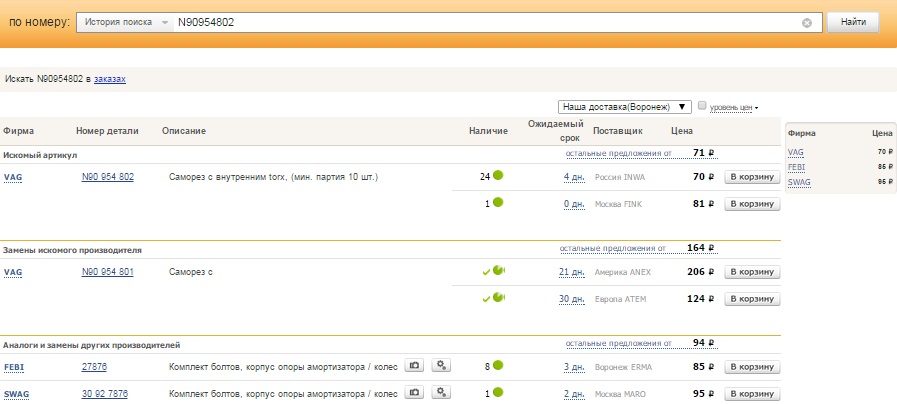

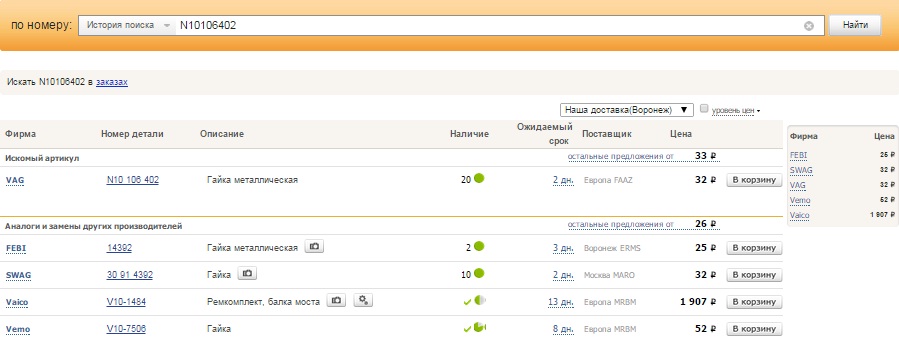

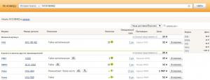

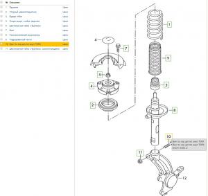

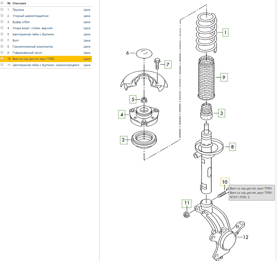

larik0007 4 Жалоба Опубликовано: 10 апреля 2015 Предстоит замена передних амортизаторов. Как бы узнать каталожный номер болтов, которые на фото очень ржавые? Поделиться сообщением Ссылка на сообщение Поделиться на других сайтах
Sergei36 866 Жалоба Опубликовано: 10 апреля 2015 (изменено) @larik0007, Изменено 10 апреля 2015 пользователем Sergei36 Поделиться сообщением Ссылка на сообщение Поделиться на других сайтах
larik0007 4 Жалоба Опубликовано: 10 апреля 2015 Ух ты, нифога себе!!!!! Откуда картинка??? Спасибо) Поделиться сообщением Ссылка на сообщение Поделиться на других сайтах
Serial_Thrilla 4 Жалоба Опубликовано: 12 апреля 2015 Электронный каталог емекса. Emex.ru Поделиться сообщением Ссылка на сообщение Поделиться на других сайтах
weter80 0 Жалоба Опубликовано: 27 августа 2015 (изменено) Скажите пожалуйста, а зачем вот это: "Дальше идем под капот и откручиваем верхний болт амортизатора (не до конца), в моем случае понадобился ключ на 21 (свечной) и шестиугольникна 7 ??? А если просто открутить три болта опоры - вся стойка не выйдет после стягивания стяжками? Изменено 27 августа 2015 пользователем weter80 Поделиться сообщением Ссылка на сообщение Поделиться на других сайтах
