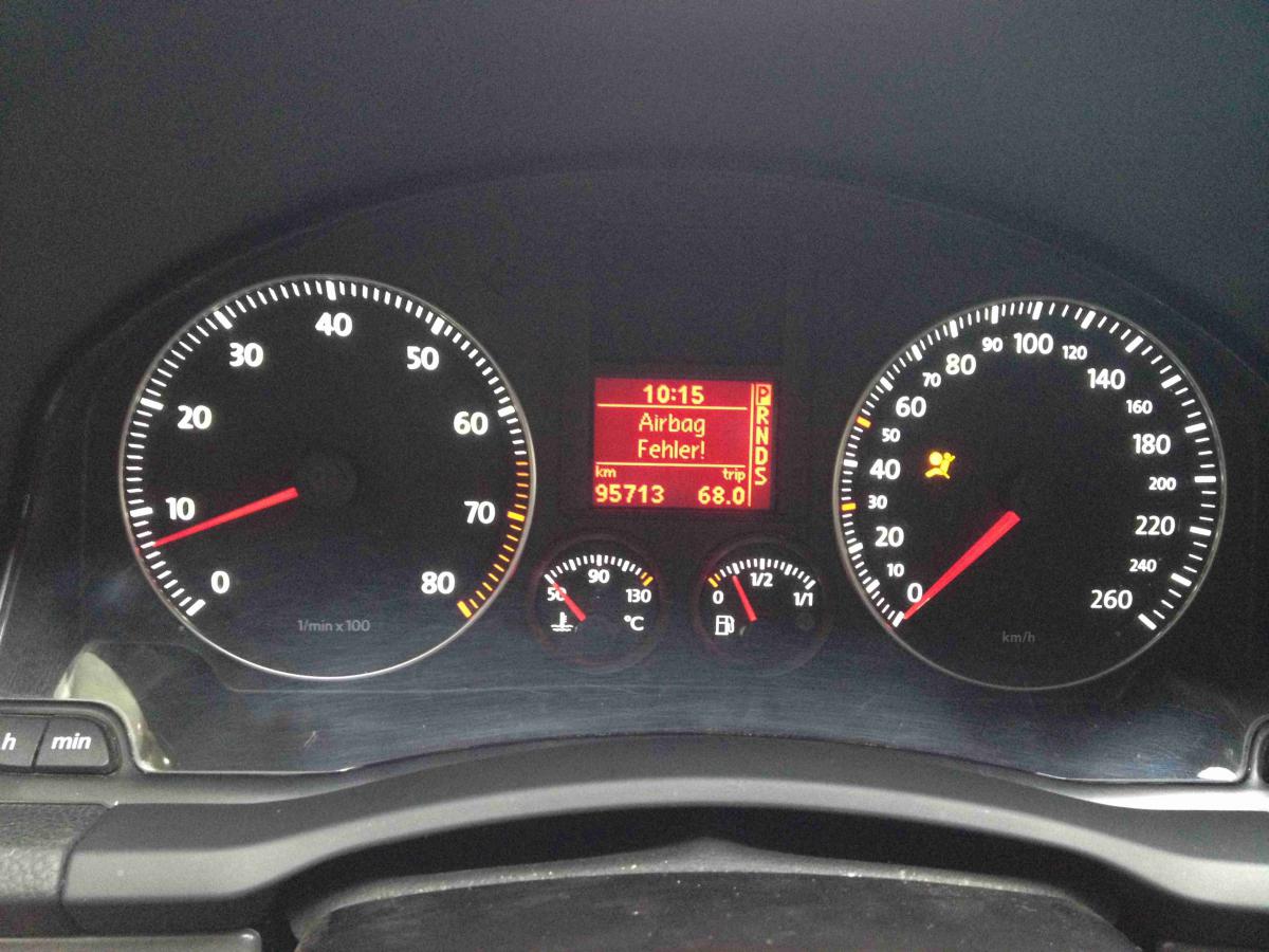

Помогите пожалуйста решить проблему с приборной панелью.
Препаял светодиоды подсветки приборной панели с синих на белые диоды,
светится намного лучше чем было, но : перестал работать спидометр и указатель температуры двигателя + пишет ошибку
подушек безопасности.
ну тут уже только вы сами можете нам рассказать как делать не нужно чтобы не сломать... так как только вы знаете что и как делали, что привело к таким результатам
Что сделал не так сам немогу понять, а вот как решить проблему это вопрос!
сканируй ваг комом, там же есть - тест исполнителей, он шевелит стрелками спидометра и тахометра - проверишь, работают ли они вообще...
@St144,у тебя проблема в другом , сними еще раз плату там стоят моторы , от щелкни крышку заднюю их она белого цвета там соскочила  шестерня. Было тоже самое.
Пойду разбирать, спасибо, очень похоже т.к стрелки снимал дикарским способом.
когда будешь ставить обратно сначала защелкни стрелки а потом уже плату уже защелкни. Когда будешь стрелки ставить придержи пальцем сзади чтоб крышку не давило.
Проверил шестерёнки, стоят на месте, проблема осталась.
а якорь тот что соединяет шестерню и стрелку тоже на месте своем?
Якорь тоже на месте, смотрели ошибки по  VAG-com (спасибо  w@rning) всё ок, сегодня поеду к электроньшику.
