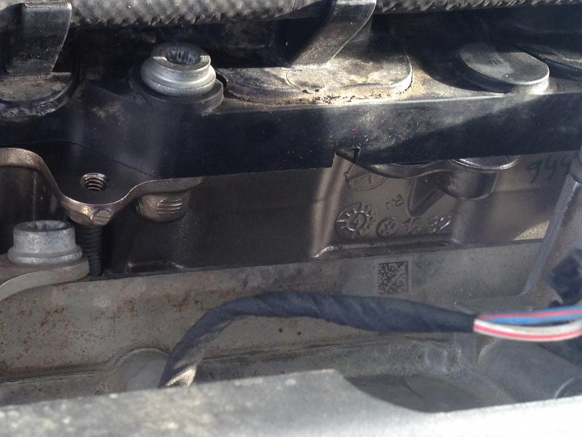

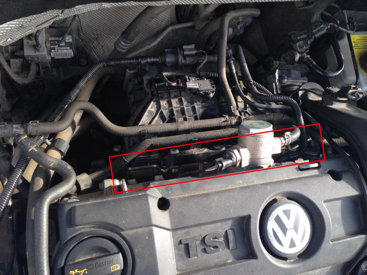

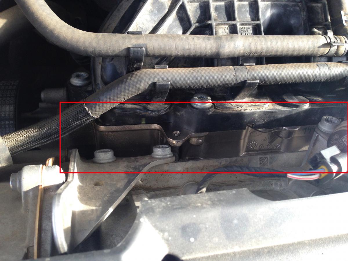

Sancheg 1 644 Жалоба Опубликовано: 19 ноября 2014 Мужики, не кидайте помидорами, подскажите, что это за "дЭталь" между пластиковым коллектором и головкой? Почему спрашиваю - очень уж она похожа на новую, мастер хоть и говорит, что они там типа все мыли, но у этой детали реально вид новой, а не мытой. К тому же, почему то стоит клеймо "Ru"... (видно на третьем фото) сцукоподозрительно Поделиться сообщением Ссылка на сообщение Поделиться на других сайтах
mars73 387 Жалоба Опубликовано: 19 ноября 2014 Эта топливная рампа 2 Поделиться сообщением Ссылка на сообщение Поделиться на других сайтах
vampir-serg 420 Жалоба Опубликовано: 19 ноября 2014 Мужики, не кидайте помидорами, подскажите, что это за "дЭталь" между пластиковым коллектором и головкой? Почему спрашиваю - очень уж она похожа на новую, мастер хоть и говорит, что они там типа все мыли, но у этой детали реально вид новой, а не мытой. К тому же, почему то стоит клеймо "Ru"... (видно на третьем фото) сцукоподозрительно 100 пудово новая, даже металл не потускнел. Вопрос за что она отвечает это топливная рампа? Эта топливная рампа дружище, давай разжевывай нам, что это и зачем оно надо? Поделиться сообщением Ссылка на сообщение Поделиться на других сайтах

Sancheg 1 644 Жалоба Опубликовано: 19 ноября 2014 Эта топливная рампа Марс, не могли ли они мне поставить какую-нибудь восстановленную? и есть ли в этом смысл? Поделиться сообщением Ссылка на сообщение Поделиться на других сайтах
grizlik 138 Жалоба Опубликовано: 19 ноября 2014 Марс, не могли ли они мне поставить какую-нибудь восстановленную? и есть ли в этом смысл? Топливная рампа - это дЭталь, к которой подводится бензин от насоса под давлением, и в которую вставлены 4 форсунки, которые потом это топливо и разбрызгивают. По идее, рампа - не более чем железка; интересно, почему они ее поменяли. Быть может, в нашей системе с высоким давлением в ней есть какие-то обратные клапаны или еще что, хотя на схеме я не нашел. Поделиться сообщением Ссылка на сообщение Поделиться на других сайтах
Sancheg 1 644 Жалоба Опубликовано: 19 ноября 2014 (изменено) Серега, меня смущает, что на ней стоит клеймо "RU" (а тачка мексиканка) и круглый знак с изображением "4" и 4 точки... не значит ли это что дЭталь выпущена в 4 месяце 14 года?? Кто знает, что обозначают эти надписи? Или эта рампа меняется вместе с форсунками? Чет у меня вопросов дохрена... Изменено 19 ноября 2014 пользователем Sancheg Поделиться сообщением Ссылка на сообщение Поделиться на других сайтах
Sergei36 866 Жалоба Опубликовано: 19 ноября 2014 Кто знает, что обозначают эти надписи? Маркировка на пластике имеет вид круга или двух наложенных друг на друга кругов, а в центре этой геометрической фигуры указывается число, являющееся последними двумя цифрами в календарном годе выпуска изделия. По аналогии с часами круг разделяют на 12 секторов, и на месяц выпуска детали указывает стрелка, бобышка или какой-нибудь другой отличительный знак, расположенный напротив соответствующего деления “циферблата”. На больших пластмассовых деталях маркировка может напоминать таблицу с полностью и частично заполненными колонками. Последний значок в не полностью заполненной колонке и есть дата выпуска, а год и месяц находятся по вертикали и горизонтали таблицы.P/S: С обновкой! 1 Поделиться сообщением Ссылка на сообщение Поделиться на других сайтах
grizlik 138 Жалоба Опубликовано: 19 ноября 2014 Саня, ну так она новая, без сомнений. А что ты так запереживал? Может до кучи с форсунками поменяли. Может старую уронили и сломали Россия же. Поделиться сообщением Ссылка на сообщение Поделиться на других сайтах
