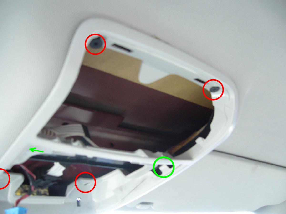

Как снять фонарь уже было описано в теме Фотоотчет! Установка плафона от комлектации "Комфорт" от Greck

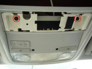

Лишь напомню что нужно:

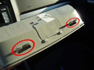

Поддеть перфорированную рамку со стороны очешника (в качестве инструмента вполне пойдут ногти)))
За ней 2 шурупа под торкс.
Отогнув 2 защелки, сдвинуть немного назад и вытащить плафон
Отсоединить фишку разъема и фонарь перед нами.
Затем нужно снять потолочную консоль
Снимаем очешник. Тонкой плоской отверткой подгибаем 2 защелки и тянем вниз и назад(снимается туго)
Консоль крепится 2 шурупами спереди под торкс и 2 шурупами сзади под крест. Посередине 2 защелки.

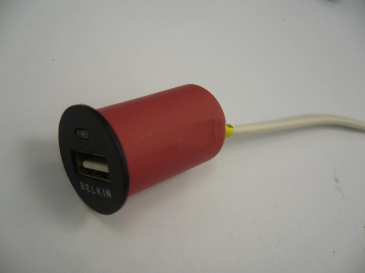

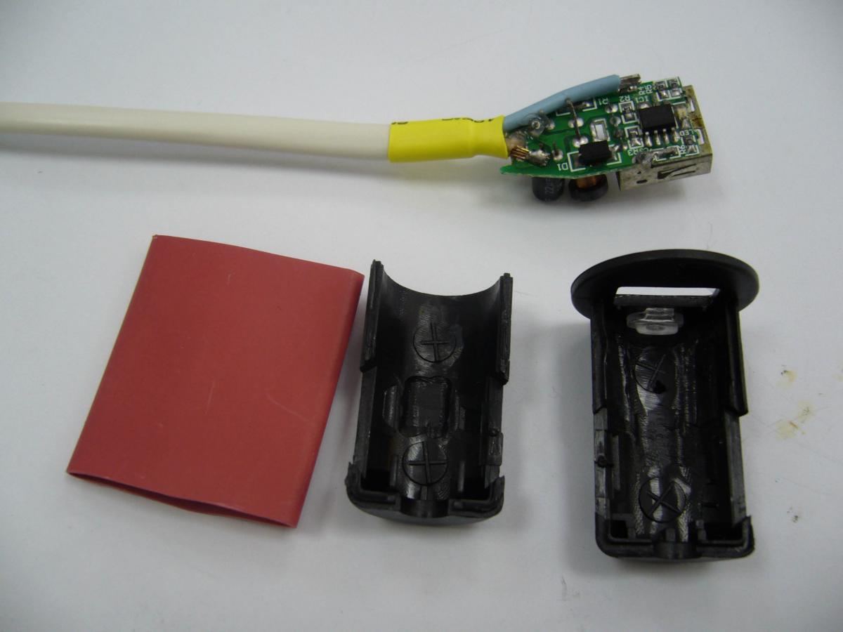

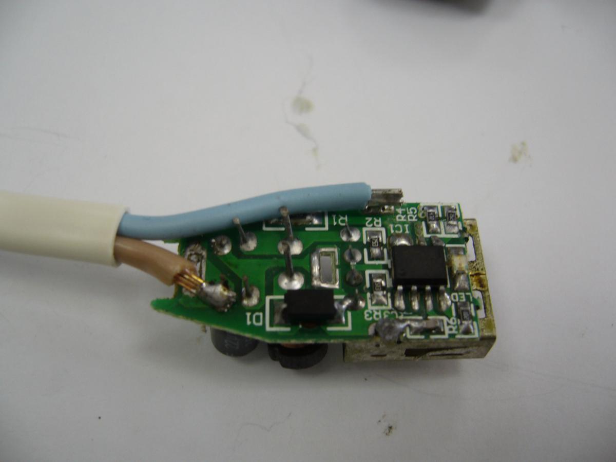

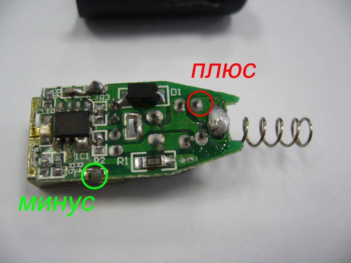

Аккуратно по периметру вскрываем корпус блока питания и достаем плату.
Находим на ней плюсовой контакт – это пружина, и минусовой контакт, в данном случае это корпус USB разъема.
Пружину удаляем. На места припаиваем заготовленный провод.
Собираем обратно в корпус обратно. Перед сборкой не забываем записать какой провод плюс, какой – минус!!!
Проще всего собрать с помощью куска термоусадочной трубки диаметром 20 мм и фена. Если этого нет под рукой пойдет и изолента.

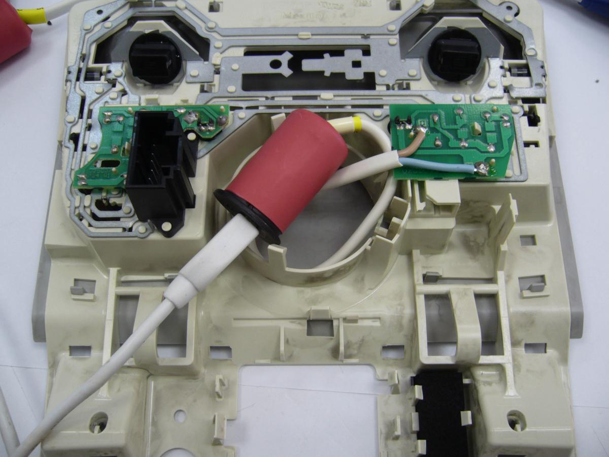

Размещаем полученное изделие на плафоне.

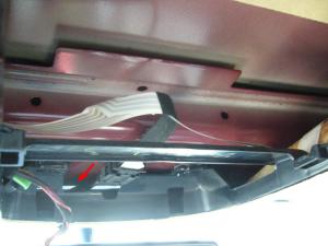

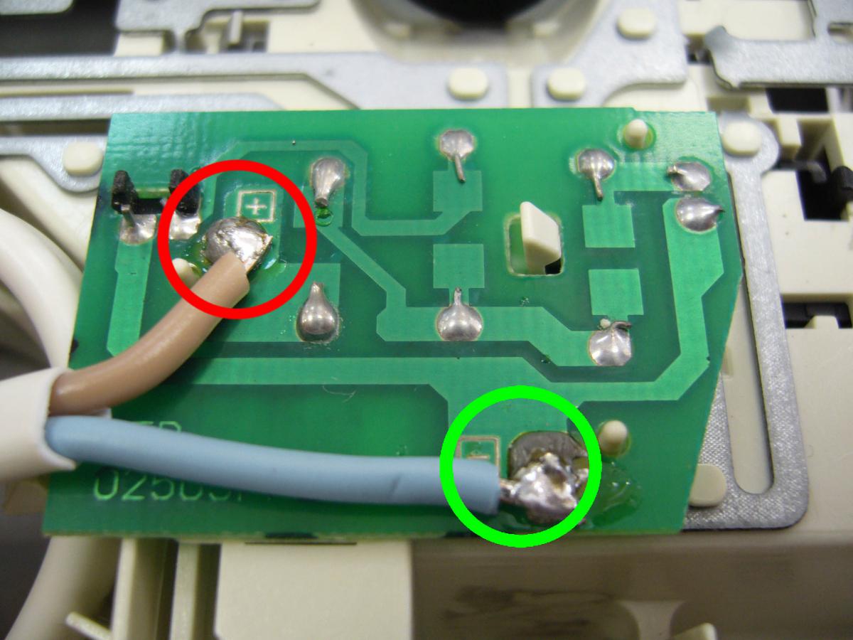

Затем обратимся к плате с правой стороны плафона.
Находим на ней 2 места обозначенные + и – в квадратиках. Это контакты питания подсветки, она включается вместе с габаритами. Получается что наш девайс также будет включаться при включении габаритов. К этим контактам и припаиваем провода соблюдая полярность.
Предыдущее действие справедливо только для плафонов серии Комфорт, где есть эта подсветка.

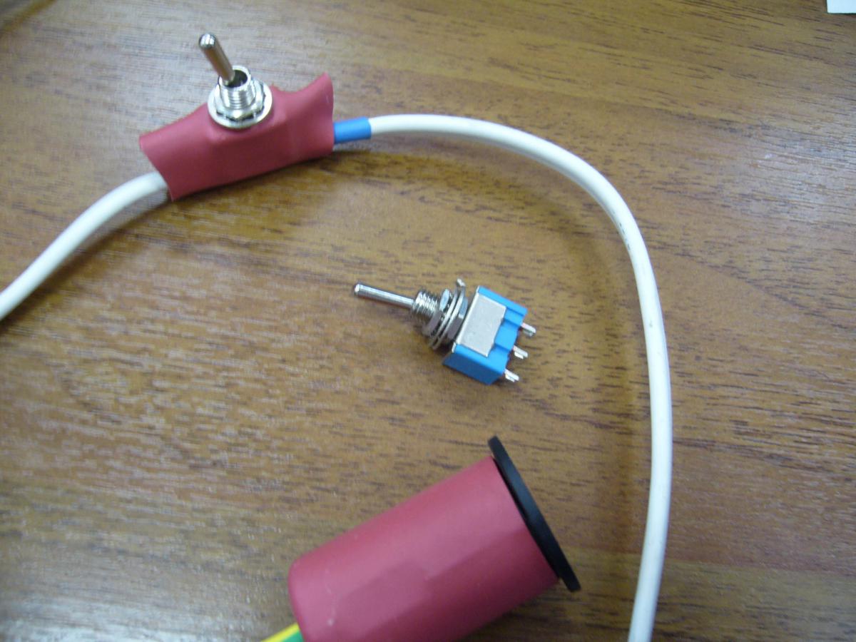

Для обычных плафонов или других авто, где нет такого режима:
провод делаем побольше 400-600мм

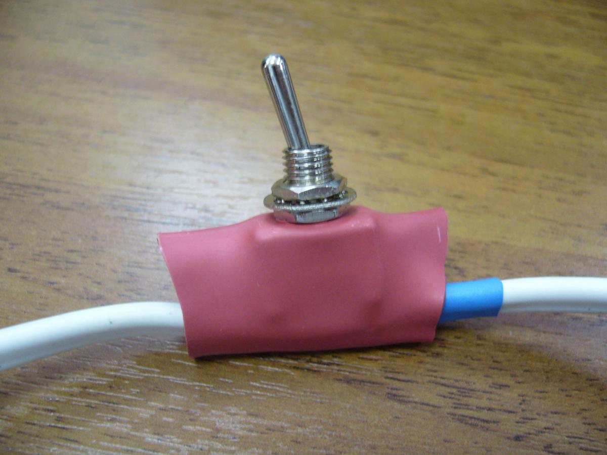

в разрыв однй из жил впаиваем небольшую кнопку/тумблер
на плафоне мультиметром ищем постоянные + и – (которые работают без зажигания)
туда и припаиваем оставшиеся контакты провода
закрепляем где удобно тумблер. Ковырять плафон – варварство, поэтому на предыдущем авто я крепил внутрь очешника. Открываешь, достаешь очки, щелкаешь тумблером, закрываешь. Выходя в обратном порядке.

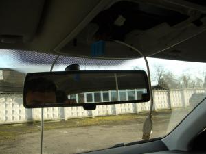

Берем необходимый usb кабель от устройства.
Пропускаем кабель через щель между лобовым стеклом и обшивкой потолка.
Щель на краю 3-4мм, идет очень туго. Просовываем штекер разъема изнутри, помогая тонкой отверткой и отгибая обшивку вниз(получается 3 руки))). Осторожно не поцарапайте стекло!

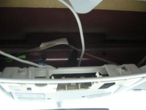

Ставим на место потолочную консоль.
Втыкаем кабель usb в блок питания.
Подсоединяем фишку, и собираем плафон.
Вставляем очешник.
Теперь ваше устройство будет автоматически включаться при включении габаритов.
