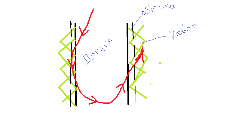

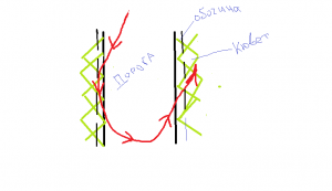

Привет всем. Сильно не смейтесь над рисунком-это что бы было более понятно, по какой траектории улетел. После этого полета под замену: бампер(только треснул в месте, где стоит птф), телик, решетка птф, бачок, птф, немного загнуло оба радиатора(но не пробило) и пробило или слетела задняя правая шина. Капот и крыло не задето. Друзья привезли запаску с skoda superb(оно почему то было с большим вылетом, чем мои диски). Когда поехал, я заметил что когда отпускаю руль машину уводит в левую сторону и что бы ехала прямо руль держал в правую сторону минут на 5-8. В ближайщем автосервисе, на подъмнике заметели загнутый кронштейн или как он там.. ну к чему крепится защита картера, под капотом не складок,не треснувшего герметика не обнаружили. Померили геометрию кузова-тоже без отклонений, но когда померили по ходовой, то были отклонения по продольной линии на 3мм по отношению правой части и левой(сам не видел от чего мерили, но по словам я понял что от ступицы до задней части козова). Вот и вопросы; разница в 3мм-это много? какие причины почему уводит машину? может ли уводить из-за заднего не родного колеса? можно ли отделаться регулировкой на сход-развале? ну и при самом плохом раскладе, к чему готовиться? Сейчас нет возможности заехать к нормальному спецу т.к. машина разобрана. И еще можно номера этих кронштейнов. Заранее всех благодарю!
