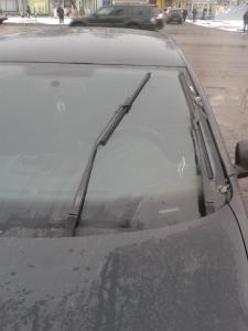

Пришла зима :cold: , щетки не в дугу. Пора менять.

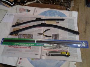

и домой - эксперементировать. Щетки в сервисное положение

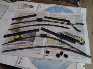

демонтаж и разборка много времени не заняли
из инструмента только канцелярский нож и мини пассатижи
без отверточки обойтись не смог.

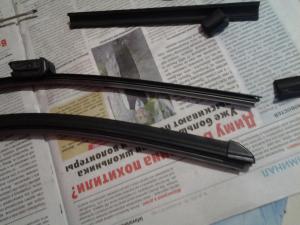

С монтажом резинок пришлось ПОВООООЗИТЬСЯ,
но результатом очень доволен, особенно ценой :super:вся процедура чуть больше часа
