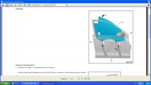

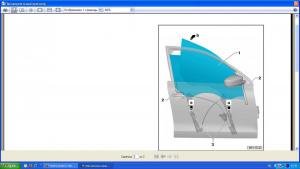

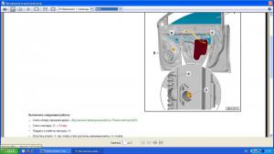

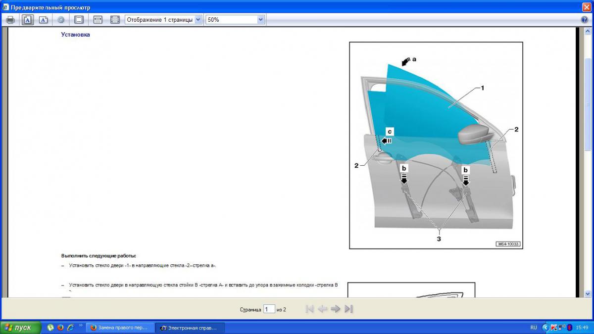

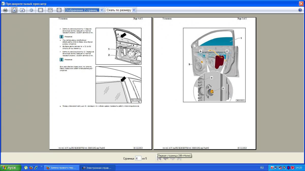

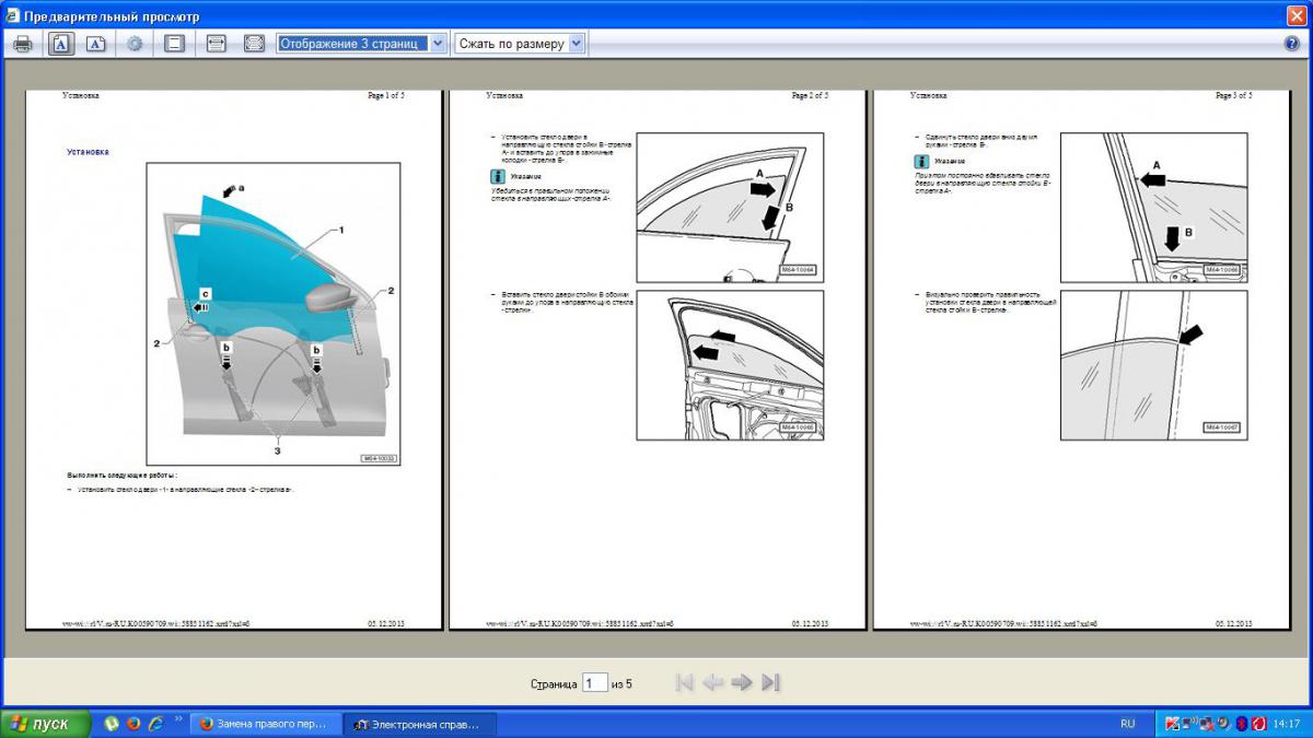

aas 85 Жалоба Опубликовано: 5 декабря 2013 @Sergey81, 1 Поделиться сообщением Ссылка на сообщение Поделиться на других сайтах
Sergey81 22 Жалоба Опубликовано: 5 декабря 2013 @Sergey81,стекло.JPGстекло1.JPGстекло3.JPG Огромнейшее СПАСИБО! Маленькая просьбочка: даже при увеличении невозможно разобрать буквы и слова. Можете обновить с бОльшим разрешением. Буду крайне признателен. Поделиться сообщением Ссылка на сообщение Поделиться на других сайтах

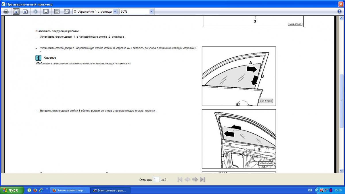

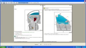

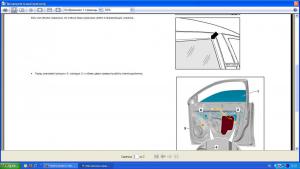

aas 85 Жалоба Опубликовано: 5 декабря 2013 @Sergey81, Поделиться сообщением Ссылка на сообщение Поделиться на других сайтах
Sergey81 22 Жалоба Опубликовано: 5 декабря 2013 @Sergey81,ст1.JPG Бальшущее спасибо. Теперь жду стекло. Заказал напрямую из Берлина, стоимость 420 грн=51$, правда ждать 3 недели. Но ничё, служебный Пыжик Партнер пока есть, переконтуюсь. Поделиться сообщением Ссылка на сообщение Поделиться на других сайтах
