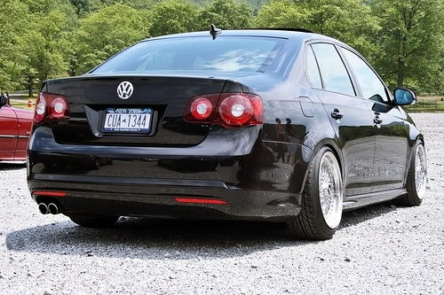

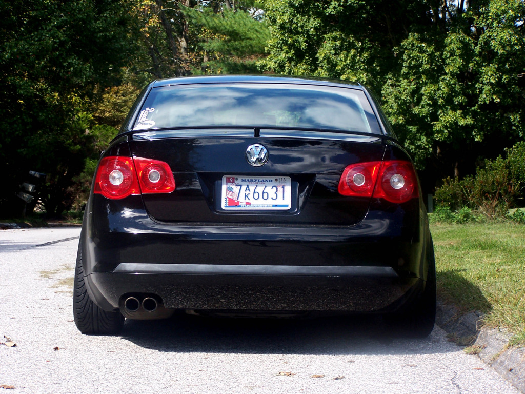

Image24 2 Жалоба Опубликовано: 12 января 2014 Доброго времени суток! Уж очень заинтересовался и проникся культурной "stance", захотелось сделать на своей джуди что-то в этом же стиле. Само собой это подвеска, но... Куда же всеми любимого отрицательного развала? Тут-то и встаёт вопрос как именно его сделать. (с) bodybeat.ru Для увеличения развала сзади для машин с балкой на задней оси есть несколько вариантов: Готовые пластины-проставки — равномерное прилегание и якобы возможность настроить разные варианты, но чаще всего от 0,5 до 1 градуса. Из минусов — большего чем заявленное не получить, время доставки и цена. Для многих сомнительный вариант, но самый настраиваемый и самый дешевый — подкладывание шайбочек. Для сильного занижения можно применить дроп-плейты (пластины для занижения) с заданным углом развала. Это самый сложный вариант и делается индивидуально. Явно не для всех. Постольку по-скольку, первый вариант недостаточен ( хочется 3-4 градуса ), второй кажется мне слегка "колхозным", третий дорогим, делаю акцент на саморучное изготовление именно этих самых пластин. Пытливый ум и доступ в интернет подсказали, что эти пластины не мудрено выточить и поставить самому. Собственно встает вопрос, есть у кого-то какие-либо сведения по поводу того, какие размеры нужно соблюсти для пластин? Или вдруг ( ну это совсем нежданно ), есть чертежи таких? Поделиться сообщением Ссылка на сообщение Поделиться на других сайтах
