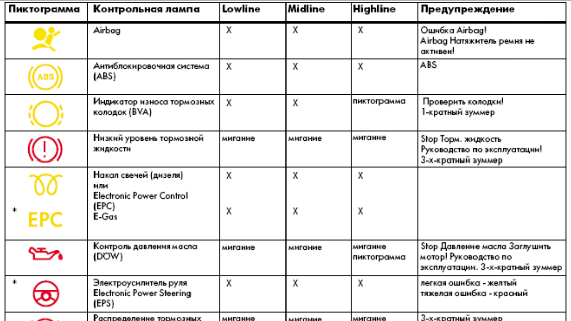

@Johny Kul777,Либо уровень т.ж. , либо сигнализация об износе передних колодок. Смотреть переднюю левую
  • Like 2
Спасибо тебе огромное за совет,и тут как раз наткнулся на картинку где все чётко описано,и вот я её прикрепляю на будущие, для таких же товарищей как и я)))

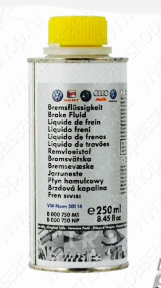

Кстати уже заказал тормозную жидкость оригинальную VAG - артикул B000750M1,цена 267 за 250млpost-22498-0-91665100-1477516196_thumb.pngpost-22498-0-86457300-1477516182_thumb.jpeg
@Johny Kul777,А чего чекушку заказал? литр надо брать
Ну открыл в очередной раз бачок,и понял что пол литра много будет,а чекунец в самый раз будет))) тем более летом планирую менять диски и колодки (если не продам к этому времени ее)) и за одно тормозуху тоже под замену
С тормозами шутки плохи ) надо жижу всю менять,уже пора!
