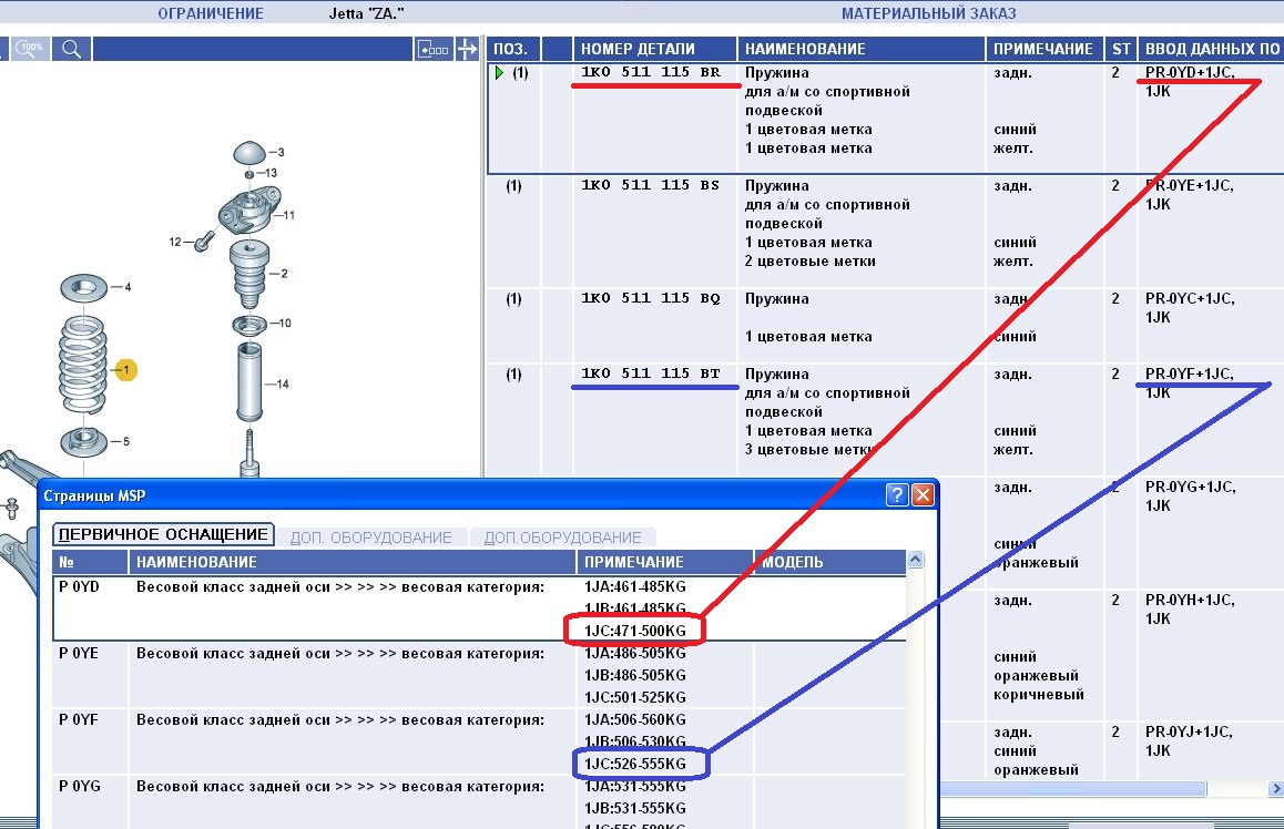

nesslv 0 Жалоба Опубликовано: 27 января 2014 Приветствую всех. Решил я заказать пружины Евро-спорт.При оформлении заказа задних пружин, указал номер для DSG! а у меня МКПП! Вопрос собственно в том на сколько они могут быть разные??? Например может быть задран зад авто, т.к. возможно развесовка разная, или еще что нибудь?! Подскажите как точно узнать? Поделиться сообщением Ссылка на сообщение Поделиться на других сайтах

Galucci 69 Жалоба Опубликовано: 28 января 2014 Приветствую всех. Решил я заказать пружины Евро-спорт.При оформлении заказа задних пружин, указал номер для DSG! а у меня МКПП! Вопрос собственно в том на сколько они могут быть разные??? Например может быть задран зад авто, т.к. возможно развесовка разная, или еще что нибудь?! Подскажите как точно узнать? Как я понимаю отличия могут быть не очень значительные из-за чуть разной развесовки - 150 л.с. движок чуть тяжелее 122 сильного, и ДСГ тоже чуть тяжелее, чем МКПП. Но все равно впереди они у трех одинаковые - ведь именно туда идет основная нагрузка из-за различий, а вот на заднице все пружины разные... Благодаря VovchikNF мы знаем что европодвеска это 1.4 122 л.с. с МКПП перед 1K0411105AT зад 1K0511115BT 1.4 122 л.с. с DSG перед 1K0411105AT зад 1K0511115BR 1.4 150 л.с. с МКПП перед 1K0411105AT зад 1K0511115BR или BS 1.4 150 л.с. с DSG перед 1K0411105DA зад 1K0511115BS 1 Поделиться сообщением Ссылка на сообщение Поделиться на других сайтах
nesslv 0 Жалоба Опубликовано: 28 января 2014 (изменено) вот что выяснил: Разница существенная Изменено 28 января 2014 пользователем nesslv Поделиться сообщением Ссылка на сообщение Поделиться на других сайтах
Galucci 69 Жалоба Опубликовано: 12 февраля 2014 вот что выяснил: 3e5c66a3e0c9.jpg Разница существенная Разница по нагрузке только, единственное не пойму почему выходит чем по идее легче машина -тем сильнее по нагрузке пружины, должно быть наоборот. Я вообще взял себе аналог пружин BS от Bilstein Поделиться сообщением Ссылка на сообщение Поделиться на других сайтах
