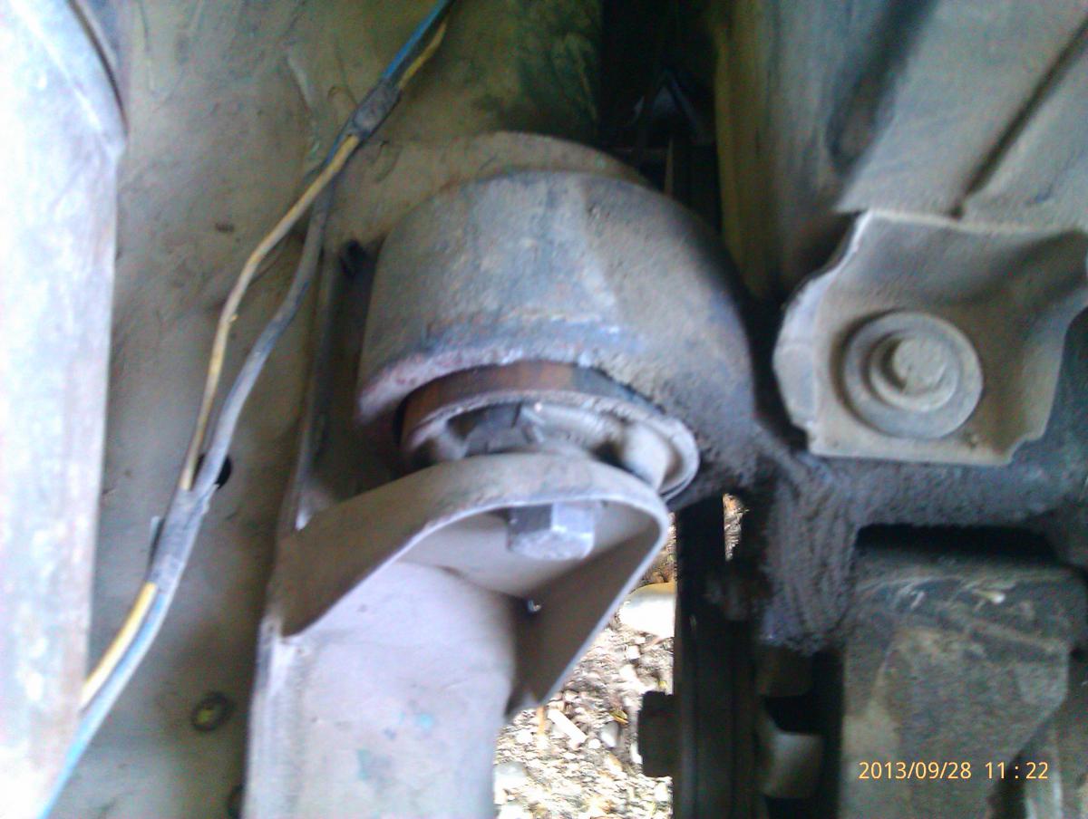

Подушка на двигатель. Что делать?
Подушка приказала долго жить. При старте движения одиночный стук, при переходе с 1-ой на 2-ую тоже. Найти аналог не смог. Можно что-то сделать со старой или может кто знает аналог?
171 199 214 J оригинал,   Febi (07578),    SWAG (30 13 0046),  Impergom (30215)
ты же  говорил, что сейчас движок не родной. А что, опора с родного стоит?
Изменено пользователем MAD_MAX
да, опора со старого движка подошла... "новый" продали без навесных...
Зайди на exist там можно найти и оригинал, и аналог, точно такой же как у тебя. Ничего мудрить не надо
Ни в одном не нашел свой год и модель))
Если резина целая то нужно сваркой прихватить к кронштейну,продается только круглая часть без кронштейна.
