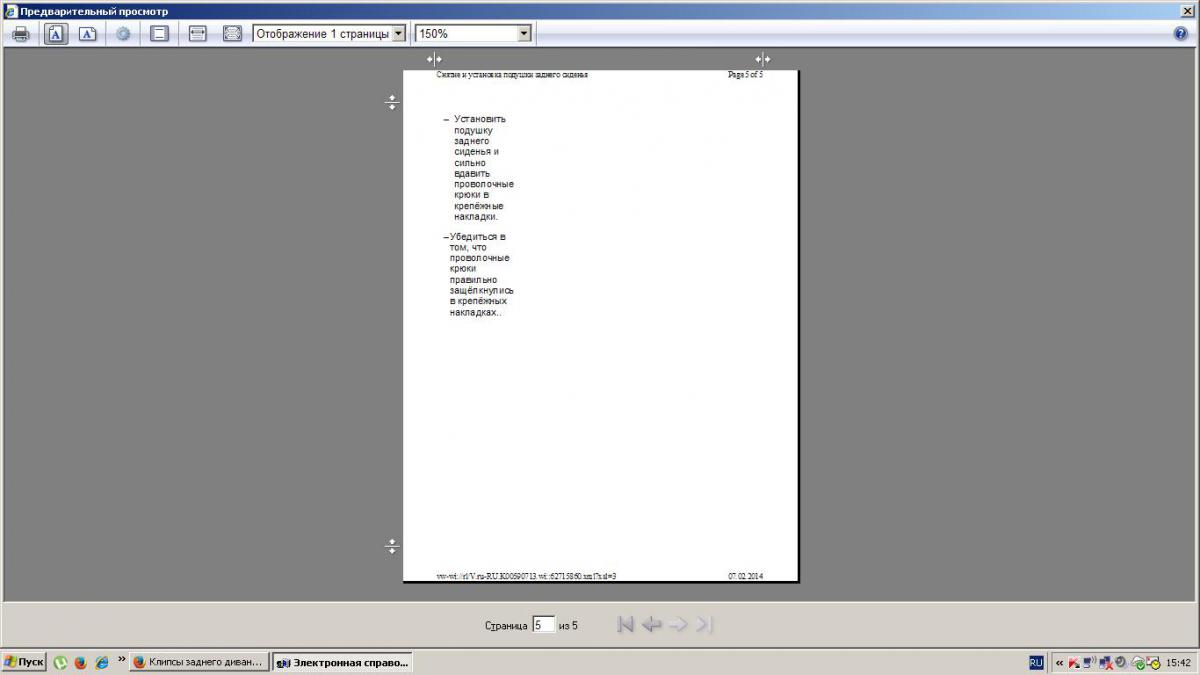

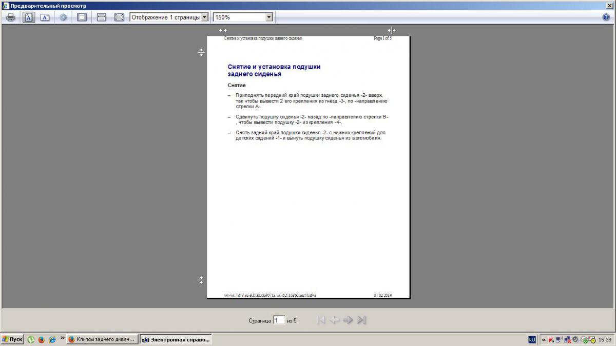

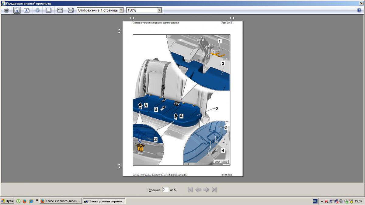

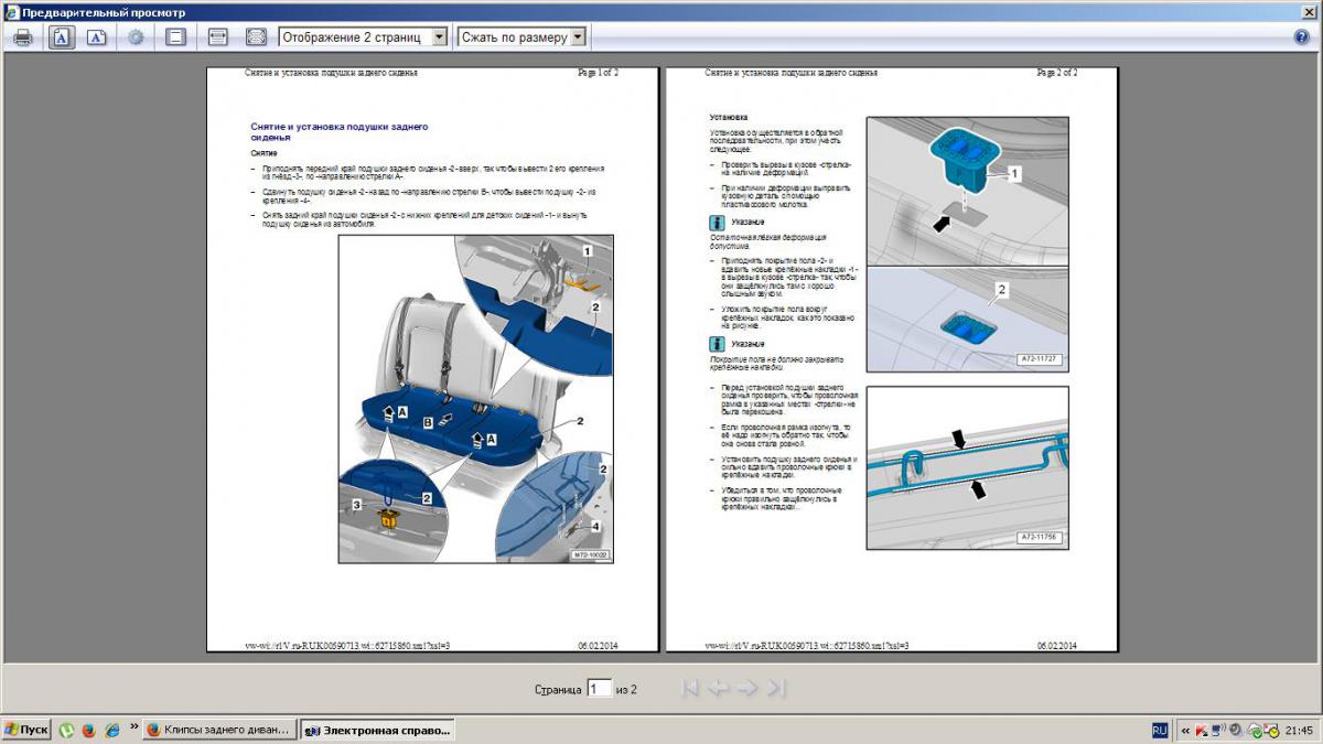

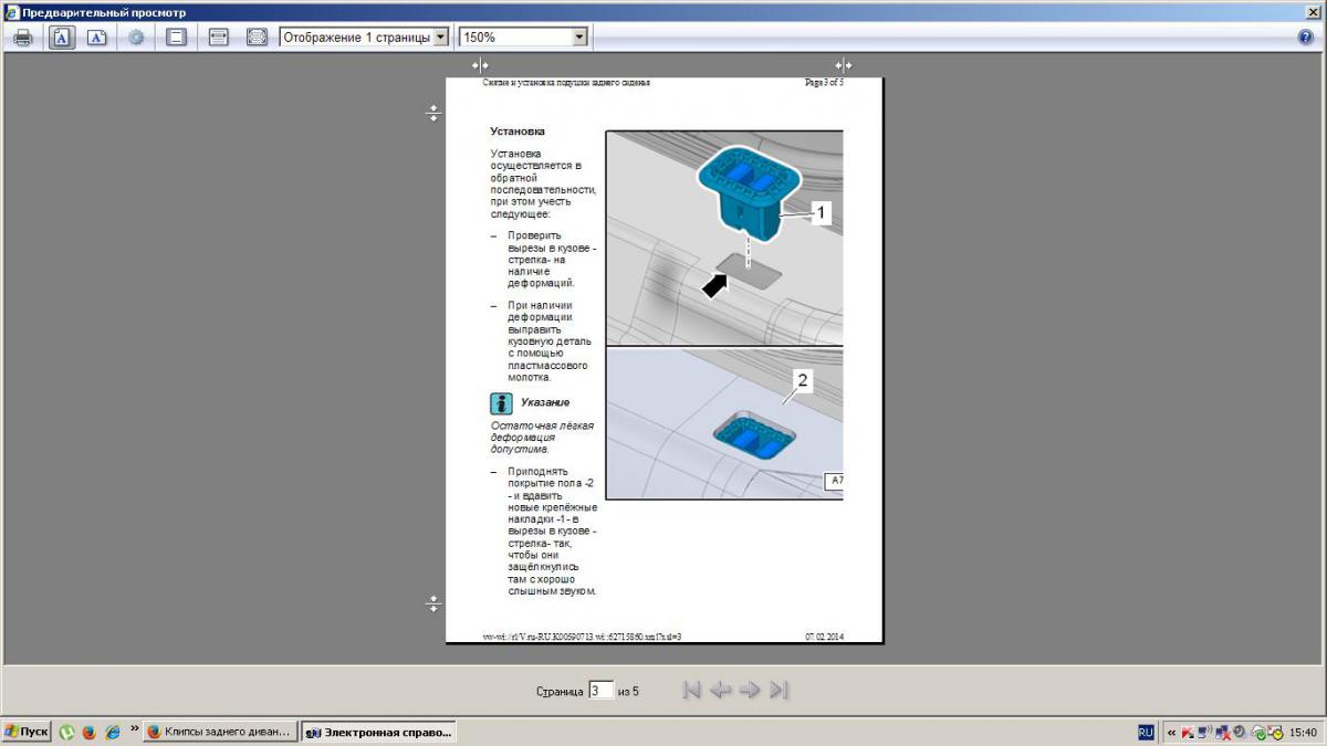

aas 85 Жалоба Опубликовано: 6 февраля 2014 @meolin, Поделиться сообщением Ссылка на сообщение Поделиться на других сайтах
RacerX 4 Жалоба Опубликовано: 6 февраля 2014 Просто дергаешь вверх. Никаких хитростей. Поделиться сообщением Ссылка на сообщение Поделиться на других сайтах
loed 126 Жалоба Опубликовано: 6 февраля 2014 @meolin,зад сиденье.JPG не видно текст... Просто дергаешь вверх. Никаких хитростей. вверх и назад вроде.... Поделиться сообщением Ссылка на сообщение Поделиться на других сайтах
RacerX 4 Жалоба Опубликовано: 6 февраля 2014 не видно текст... вверх и назад вроде.... Назад надо что бы диван снять, а вытащить из клипс просто вверх. Поделиться сообщением Ссылка на сообщение Поделиться на других сайтах
aas 85 Жалоба Опубликовано: 7 февраля 2014 @meolin, Поделиться сообщением Ссылка на сообщение Поделиться на других сайтах
