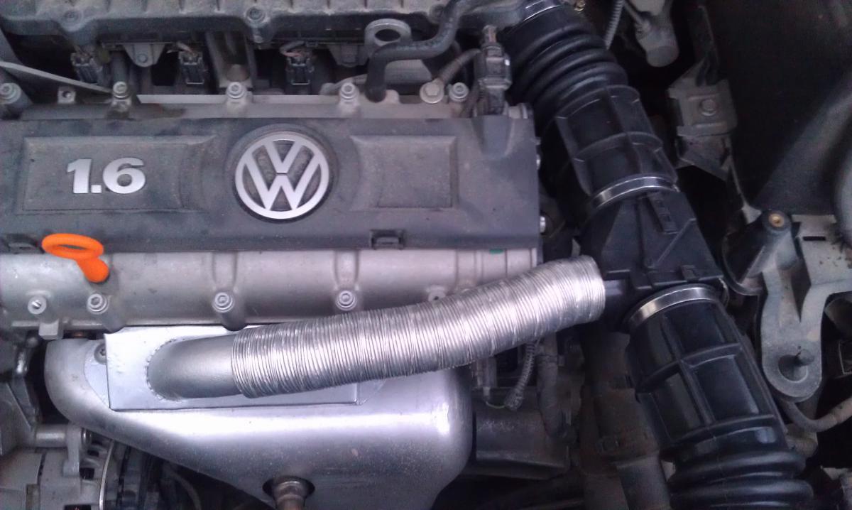

Отьездил на поло с подогревом впускного воздуха 2 зимы.Прогрев ДВС быстрее,основные преимущества этой конструкции на трассе,буквально летний расход бензина,отсутствие нагара.В городе безполезен,правильнее будет сказать "нейтрален",что есть,что нет,так как подача подогретого воздуха постоянно перекрыта.
Тоже прошлой зимой себе ставил. Кроме более быстрого прогрева ДВС, а следствием  и более быстрого прогрева салона, особой разницы в городе не почуял. После того как поставил фен, этой зимой вообще его не ставил. Кстати если кому нужно могу весь комплект продать, мне он обошёлся в районе 2тр.Фото как выглядело всё это дело у меня на авто
Изменено пользователем dimon54
Что то знакомое!Это кто жаровню делал?У меня такая же....
dimon54, это в обход воздушного фильтра что ле??
Нет конечно,просто вместо штатного патрубка ставится всё другое,и цепляется туда же к воздушному фильтру.
