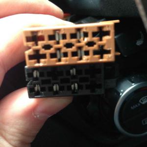

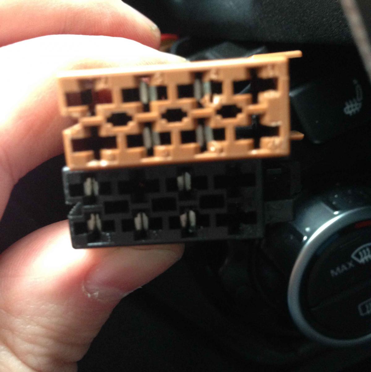

PS1446 0 Жалоба Опубликовано: 11 февраля 2014 Доброго времени суток! Проблема такая, приобрел балалайку rcd510 delphi, но при установке оказалось что разводке отсутствуют провода can. Купил переходник но наверно из за кривизны рук ни чего не работает, я так понял с распиновкой что то.... Подскажите можно ли решить эту проблему и толковый сервис где эту голову установят (желательно за не дорого) ))). Заранее спасибо! Поделиться сообщением Ссылка на сообщение Поделиться на других сайтах
m.a.e. 14 Жалоба Опубликовано: 11 февраля 2014 Да, у вас еще интересней (с RCD320 такой же ISO разъем, но по крайней мере Кан-шина есть). Для нормальной работы вам придется тянуть Кан-шину. Для пробы можно просто запитать 510-ю согласно распиновки. Не забудьте на контакт Cоde подать +12 В. Работать должна, но каждый раз будет запрашивать код и т.д. Поделиться сообщением Ссылка на сообщение Поделиться на других сайтах
vampir-serg 420 Жалоба Опубликовано: 11 февраля 2014 Доброго времени суток! Проблема такая, приобрел балалайку rcd510 delphi, но при установке оказалось что разводке отсутствуют провода can. IMG_0449.jpg IMG_0451.jpg Купил переходник но наверно из за кривизны рук ни чего не работает, я так понял с распиновкой что то.... Подскажите можно ли решить эту проблему и толковый сервис где эту голову установят (желательно за не дорого) ))). Заранее спасибо! А какая у вас комплектация и чья сборка? Поделиться сообщением Ссылка на сообщение Поделиться на других сайтах

m.a.e. 14 Жалоба Опубликовано: 12 февраля 2014 Комплектация ComfortLine, сборка похоже наша вот VIN XW8ZZZ16ZDN007973 Это Нижний Новгород. У вас климатроник стоит? Посмотрите, какие провода кроме питания подходят к фишке. Если два оранжевых с полоской, то возможно это и есть кан-шина. И вся сложность у вас в правильной распиновке переходника. Интересно, что скажет ОД и какую цену назовет. Поделиться сообщением Ссылка на сообщение Поделиться на других сайтах
PS1446 0 Жалоба Опубликовано: 12 февраля 2014 Это Нижний Новгород. У вас климатроник стоит? Посмотрите, какие провода кроме питания подходят к фишке. Если два оранжевых с полоской, то возможно это и есть кан-шина. И вся сложность у вас в правильной распиновке переходника. Интересно, что скажет ОД и какую цену назовет. Да, вы правы климатроник, провода посмотрю спс))). После осмотра отпишусь. Поделиться сообщением Ссылка на сообщение Поделиться на других сайтах
m.a.e. 14 Жалоба Опубликовано: 12 февраля 2014 (изменено) В любом случае кан-шина у вас есть на климатронике. Так что ОД пусть цену себе не набивают. P.S. Имейте в виду, что кан-шина "Комфорт" на машинах из НН не позволяет полностью использовать возможности 510-й. Нет вывода парктроников и на МФА+ (проверено неоднократно, правда на Bosch. Думаю без разницы). Если будете договариваться с ОД, обговаривайте полноценную работу всех функций. Изменено 12 февраля 2014 пользователем m.a.e. Поделиться сообщением Ссылка на сообщение Поделиться на других сайтах
