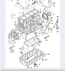

Привет всем!!! Хочу подельтся своим разочерованием. Вчера решил откачать немного масло из движка(1.6 MPI) спомощью капильницевой трубки из места где находиться щуп.Ну засунул его туда а обратно вытащить не смог,начал тащить крутить,ну и обломал эту трубку.Теперь ломаю голову что делать. У кого какие мысли поделитесь пожалуйста,буду рад любому мнению!
Подцепить никак.В сервис звонил говорят упала в поддон. Приежайте будем смотреть.
Вытащи напрвляющую щупа, там один больтик крутнуть,а если не поможет, то снятие поддона.... :oops:  там не тяжело :huh: 05082010810.jpg

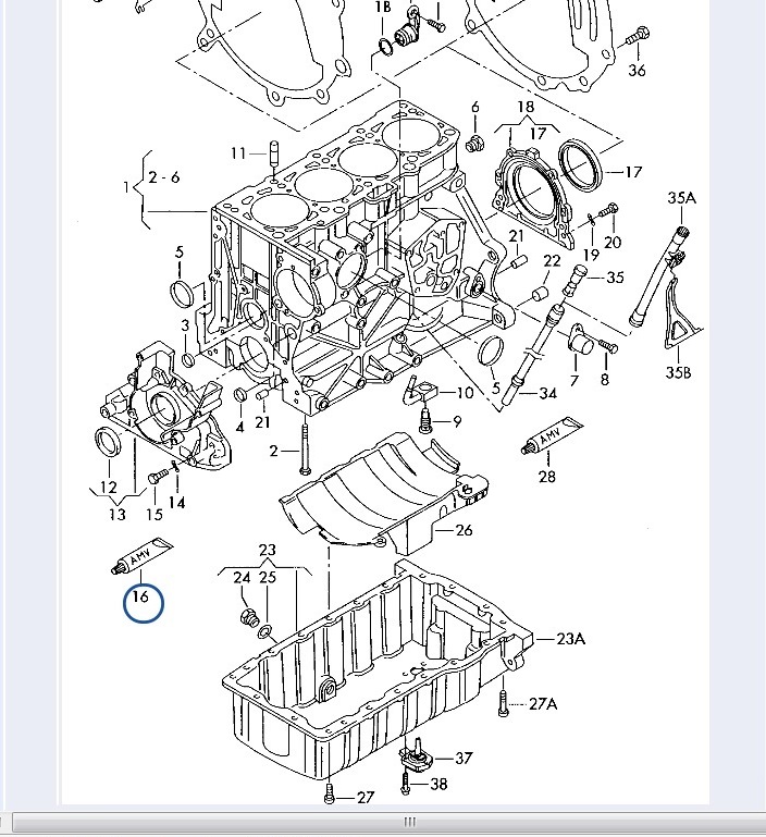

Еще не знаете, где можно посмотреть как расположена это отверстие для шупа, не могла ли резинка попасть в другое место как не в поддон.
Не могла. :zakumar:post-6207-0-33475400-1392715800_thumb.jpg
