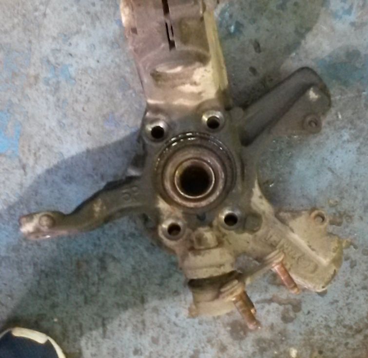

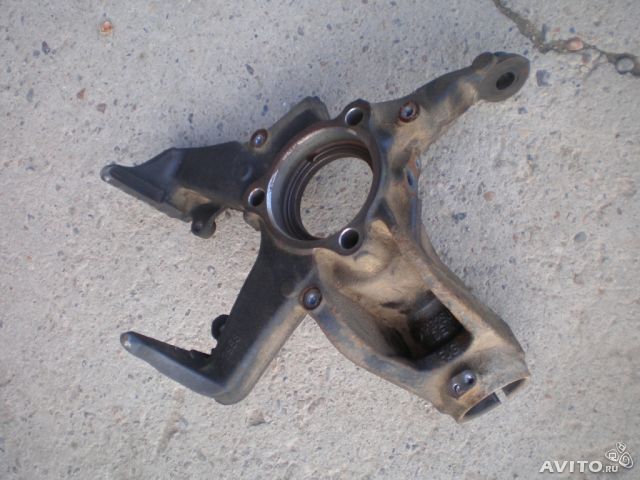

DolinEA 5 Жалоба Опубликовано: 12 июля 2015 (изменено) Не стану создавать новую тему спрошу здесь. После ДТП вместе с нижним рычагом подвески пришлось заменить поворотный кулак. На разборке был найден новый не оригинальный кулак и оригинальная (так по крайней мере утверждал продавец) ступица колеса. Ступица крепится к кулаку на 3х винтах. У меня закрались смутные сомнения, так как мне казалось, что моя ступица крепится на 4х винтах. Продавец уверял меня, что 4 винта идут только на моторы 2.0, а на мой обычный BSE только три болта и вот он мне предлагает вариант. Позвонил в сервис, спросил - посмотрите сколько винтов крепления. Эти дебилы (как их еще назвать?) сказали, что да, три все норм, бери. Кулак я привез уже под конец рабочего дня, машина была снята с подъемника. На следующее утро выяснилось, что тот кулак, что был у меня все же имеет 4 отверстия для крепления ступицы. Больше никаких отличий нет. Кулак встал без проблем, все крепления, рулевой наконечник, амортизатор, суппорт и т.д. подошли без проблем. Сход-развал (делался при мне) сошелся. Вопроса два: Я так понимаю, что я купил либо: кулак от другого а/м, например Skoda Octavia. китайский левак Что делать? Разбирать все к херам не хочется, а/м на ходу ведет себя достаточно нормально. Пикреплены картинки моего кулака (старого и нового) и поиска из интернета. PS Нагуглил вот такое: https://www.avito.ru/moskva/zapchasti_i_aksessuary/kulak_povorotnyy_levyy_golf_5_dzhetta_5_512458106 Видимо такой кулак ставили на машины до 2008 года. У меня Jetta 2010. Интересно насколько это критично.... PPS Номер кулака по каталогу: 1K0 407 255P Номер кулака купленного: 1K0 407 255T Изменено 12 июля 2015 пользователем DolinEA Поделиться сообщением Ссылка на сообщение Поделиться на других сайтах
