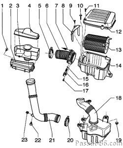

=rama= 0 Жалоба Опубликовано: 12 апреля 2014 (изменено) Народ нужен совет! Менял воздушный фильтр, заметил что воздуховод соединяющий корпус воздушного фильтра и расширительную емкость вылез из уплотнителя. Решил воткнуть его на место и снимая корпус кривыми руками, уронил болтик в расш. емкость((((((( Полностью сняв корпус попытался порыбачить с магнитом. Попытка успехом не увенчалась((( Чем может грозить такая оказия? Можно забить или разбирать дальше? Какая роль у этой емкости? Компоненты воздушного фильтра: 1 – болт 5 Н·м; 2 – воздушный канал; 3 – воздушная воронка; 4 – задвижка; 5 – пружинный хомут; 6 – рукав воздухозаборника; 7 – соединение для эжекционного насоса; 8 – кронштейн; 9 – болт 2 Н·м; 10 – болт 8 Н·м; 11 – болт 3 Н·м; 12 – верхняя часть воздушного фильтра; 13 – вкладыш фильтра; 14 – корпус воздушного фильтра; 15 – уплотнительное кольцо; 16 – датчик температуры всасываемого воздуха 2; 17 – болт 2 Н·м; 18 – расширительная емкость; 19 – болт 20 Н·м; 20 – пружинный хомут; 21 – шланг воздуховода; 22 – болт 2 Н·м; 23 – вставная гайка Изменено 12 апреля 2014 пользователем =rama= Поделиться сообщением Ссылка на сообщение Поделиться на других сайтах
MAD_MAX 151 Жалоба Опубликовано: 12 апреля 2014 если хочешь достать, то снимай бампер. но смысла не вижу. забей. он там навсегда ))) Поделиться сообщением Ссылка на сообщение Поделиться на других сайтах
