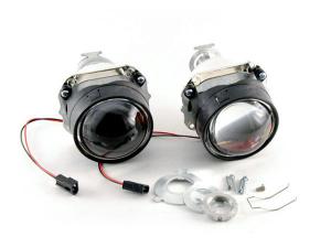

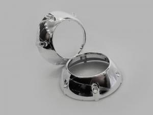

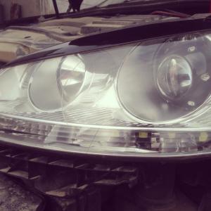

Ну начнем пожалуй!Сильно не ругайте это моя первая статья!   Решил я вставить Линзы сам так как Hella выходила накладно да еще и под биксенон!    Для воплощение мечты я приобрел Билинзы-Morrimoto H1 (посоветовали мне в тюнинг ателье,так как они подходили по размеру в родной отражатель)и маски Аля GTI!post-13370-0-10695900-1398588950_thumb.jpg и собсвтвенно маскиpost-13370-0-41763700-1398589130_thumb.jpg
Далее я поехал в магазин Мир Электроники,там я купил LED линзы 8 шт,клеются на обычный скотч 3M!post-13370-0-14111200-1398589333_thumb.jpg  Ну и еще герметик прозрачный,Дремель и круги для нее 4 шт.Дальше приступили с другом к работе,Огромное ему Спасибо за помощь! НУ и Голова боится Руки делают как говорится!...

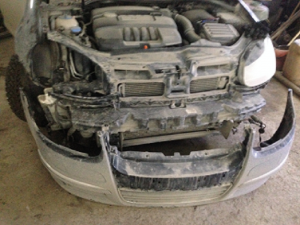

1 ступень: Сняли бампер,ну здесь я не буду расписывать как его снимать,на этом замечательном сайте много тем на счет этого вопроса!

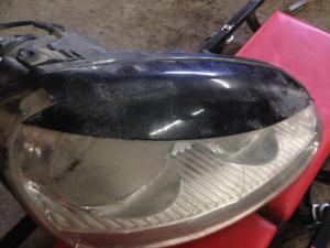

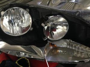

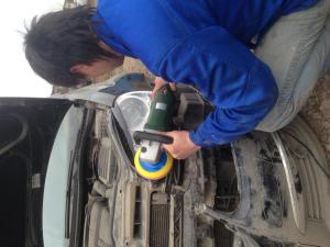

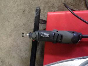

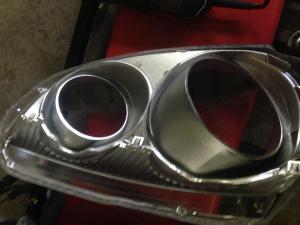

2 ступень:Cняли сначала одну фару и прошел основной процесс!Сразу же мне в ателье сказали что греть феном строит. даже не думай на стоклько фары качественно сделаны, что можно себе руки спалить феном!  В этом случаи я применил Дремель post-13370-0-04678500-1398591532_thumb.jpg ну и начали резать четко по стыку прикосновения пластикового стекла к корпусу фары post-13370-0-51958500-1398591686_thumb.jpg
В итоге боялся,боялся,а делов то на фару 10 минут! И фара разобрана:post-13370-0-01464800-1398591806_thumb.jpg и post-13370-0-50728400-1398591867_thumb.jpg!!!

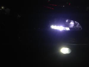

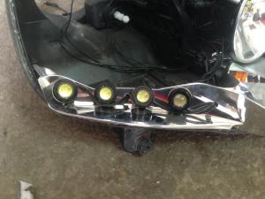

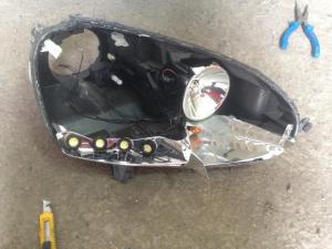

3 ступень:Начинаем сборку!Посадил маску герметиком на линзу, пока герментик застывал,я думал куда же засунуть ДХО в итоге мне всегда было интересно почему в такое идеальное место в фаре,ничего не засунули даже элементарно габарит!Ну ниче дооснастим...
post-13370-0-92241900-1398592331_thumb.jpg и post-13370-0-67997100-1398592358_thumb.jpg  вот как то так....
Проводов в этом месте через стекло не видно,там какое то другое покрытие!Запитал я их от штатных габаритов,что самое интересное в совокупности их общей мощности компьютер не видит ошибку,то есть обманку не надо делать!

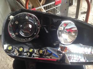

Дальше вставляем линзу в отражатель,подбираем шайбу(проставку)идут в комплекте с линзами!затягиваем гайку и родной корректор работает на все 100%!
post-13370-0-57658900-1398593079_thumb.jpg родной цвет маски был Хром,но пока я ее клеил весь хром облез,решил не красить,а оставить черным,прикинул посмотрел,так даже больше понравилось,сочетаются с ресничками!
Дальше зашкурил неровности в местах разреза фары!Нанес Герметик по корпусу фары и наложил стекло,замотав скотчем молярным оставил до утра сохнуть!

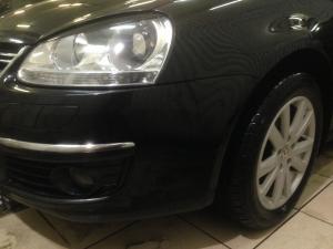

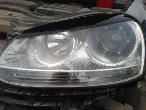

На следущий день, поствил фары на место и заодно отполировал! post-13370-0-88136400-1398593511_thumb.jpg

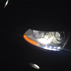

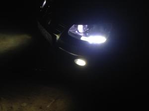

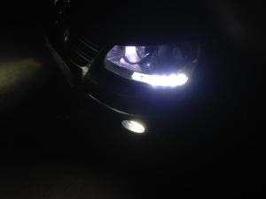

Ну и фотки полученного результата,сам доволен,как слон!Считаю минимум колхоза!У меня стоял ксенон MTF 6000K к нему я подключил новые лампы Philips D2S 5000k!
Прощай колхозный ксенон,ну только в ПТФ остался! Но думаю меня менять на линзованные!!!
Ну вот пишите свои комментарии,что думаете о проделонной работе!Извините за ошибки,по-русскому 3 всегда было!Вот теперь фары стали реально светить,позже выложу фотки регулировал я звездачкими на фарах в штатных местах!

отличная работа! а ДХО не слепят встречку, а то мне чет кажется диоды сильно в сторону отвернуты?
Спасибо!Ты прав они немного в сторону смотрят,потому что отражатель там так сделан!Встречку не слепят наверное за счет рефленного стеклав этом месте,свет расходится по всему отражателю!Ночью очень красиво!

можно фото как на дорогу светят ночью?
и еще уточнение, ты в эти линзы вставил лампы д2с???
