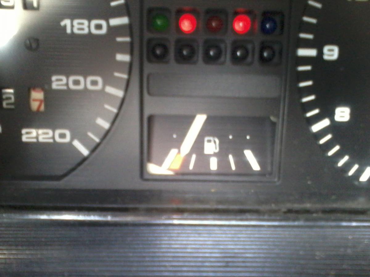

всем привет подскажите . что зделать чтоб стрелка уходила до канца а то бензин канчается стрелка замирает вот в этом положении.
@vasike,
1. Вынуть "поплавок" из бака и при включенном зажигании перевести реостат до края. Если место для "хода" ещё есть. а стрелка стоит на месте, то..
2. Проверить возможность стрелки в этом приборе доходить до конца
а где должна гореть лампочка ,что бензин кончается.
а не в этом ряду лампочек между спидометром и часами? Посмотри под углом на приборку, может силуэт такой лампочки увидишь на спидометре. И при включении зажигания должны загараться все лампочки в качестве теста.
