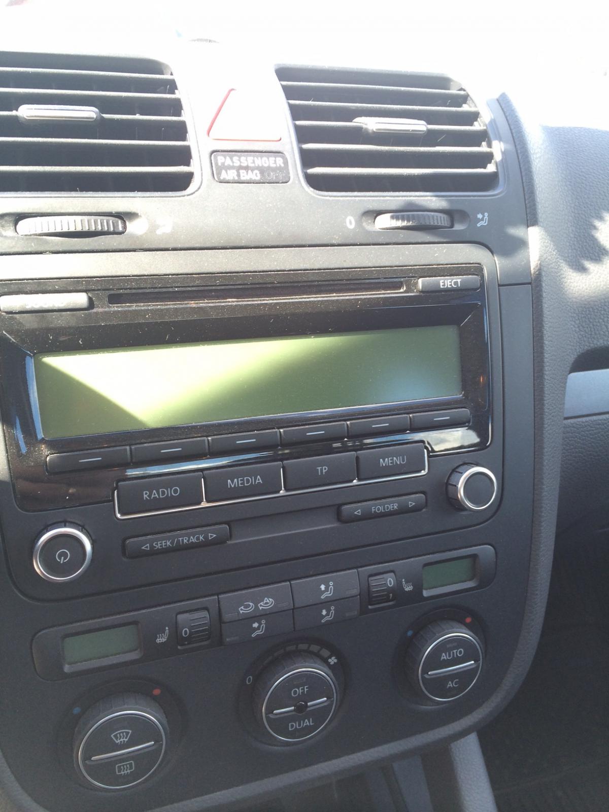

вопрос в том, есть ли он вообще? подогнали мне усилок саб и конденсатор. друг готов мне всё это дело поставить но спросил есть ли в магнитоле выход под это дело. а я и сам хз  :zakumar:  подскажите дяденьки? джетта 2009 год. магнитола которая без блютуса и боковых кнопок.
Хотелось бы как минимум фото магнитолы, их десятки разных.
На крайний случай можно сигнал с задних колонок снять, это не проблема.
Нет и не было ( и что то мне подсказывает ещё долго не будет) выходов на саб

вот сама магнитола. извиняюсь что долго. работа)

чтож делать то? как быть? :mellow: у меня конечно и по штату 8 колонок вроде неплохо играют, но всеравно низов не хватает. да и не пропадать же добру)

можно про это поподробнее?)

Берётся активный саб или усилок со входом по высокому уровню и цепляется к задним колонкам

я к тому что как вешаются на колонки провода? нужно какую то приблуду еще покупать чтоб верха срезала?  а еще вам как админу может видней выкладывали тут фотоотчёт по разборке 5той джетты? ато интернет гвн
Не нужно

Если усилок не умеет снимать сигнал напрямую с колонок, то нужно купить предусилитель. По цене от 300 до 2000 тыщ рупий.
Михалыч, сейчас редкий усилок не принимает высокий уровень, естественно речь не идёт о соревновательной технике
