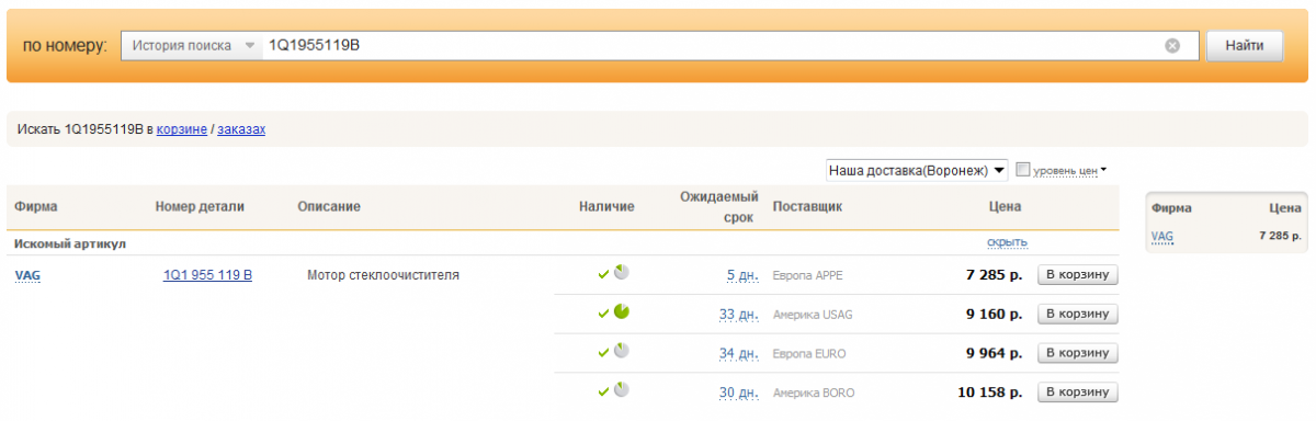

@yrygvay,Судя по всему проблема в моторе. Т.е. если в соединениях трапеции нет "люфтов(выработки)" и в движении ничего "не закусывает", то остаётся мотор + редуктор. На последний нужно обратить внимание, потом мотор. Конкретно этот не разбирал сам, но есть уже описание как это делать. А так всё разбирается и ремонтируется. Зависит от желания и возможностей. Другой вопрос - финансы. Может новый легче купить?(если в этом дело) Номерок есть?

@yrygvay,Прежде чем что-либо покупать стОит оценить состояние своего узлаю В любом случае его прийдётся снятью Если можно исправить, тогда зачем покупать?
